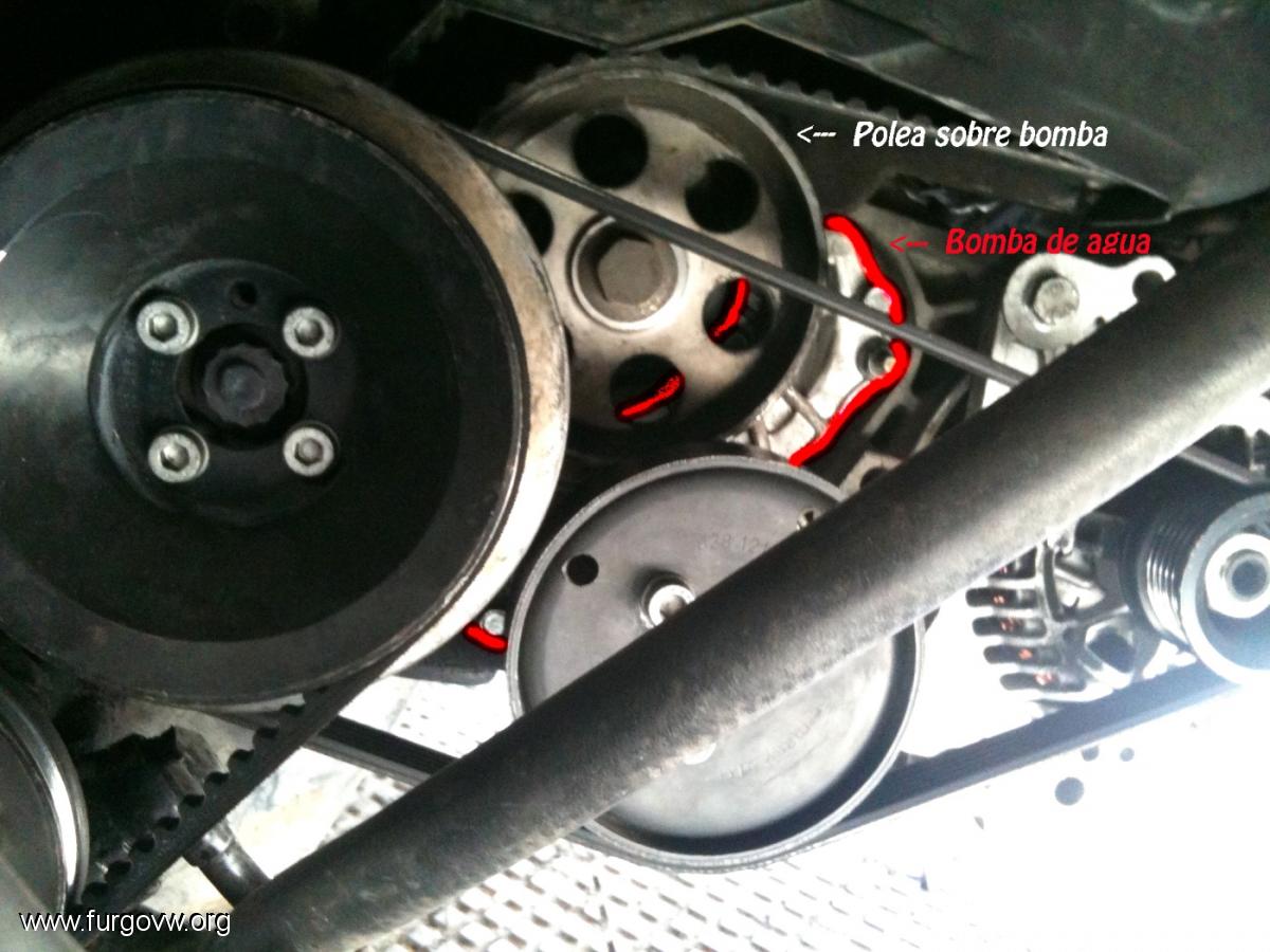

De todas formas ahora bajaré ha hacerle una foto, ya que quité la tapa que cubre el cigüeñal porque estaba rota y así vemos si es diferente a a la de alguno.
Camperot4
Bueno así va en mi motor y la polea que señalada es a la que me refiero como la de la bomba de aceite, aunque estoy dudando de que se trate de ella el caso es que como se puede apreciar en la imagen la bomba tropezaría en la polea en cuestión si se quitara tal cual se ve tirando de ella, pero si se quita por debajo imagino que no habrá ningún problema.
MacherBoy
La mía es distinta.
Seguro que llevas un motor abl?
Llevas montado aire acondicionado?
Cambia en algo
Camperot4
¿Te soy sincero?
No tengo ni papa!!
En la ficha técnica pone ABL y por Nº de bastidor corresponde caja de cambio DQL. Pero ha pasado por varias manos (Sólo en la chapa se pueden ver restos de rotulación de dos empresas distintas) ???
Sospecho que en algún momento hayan cambiado el motor (no lo sé seguro) pero confiaba en que fuese de mismo código.
Anteriormente llevaba aire acondicionado pero no he encontrado el compresor aunque el resto de la instalación parece estar.

La que yo cambie se parece a la de la foto, no se si es abl o que, pero es una 1.9td del 98 sin aire y el motor origuinal.
