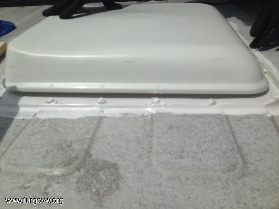

Bueno pues despues de mas de 1 año comprada, ya esta en su sitio, os dejo la instalacion hecha por mi compi de curro (no iva a hacerlo yo no??ajajjaja), la verdad me ha parecido bastante sencillo

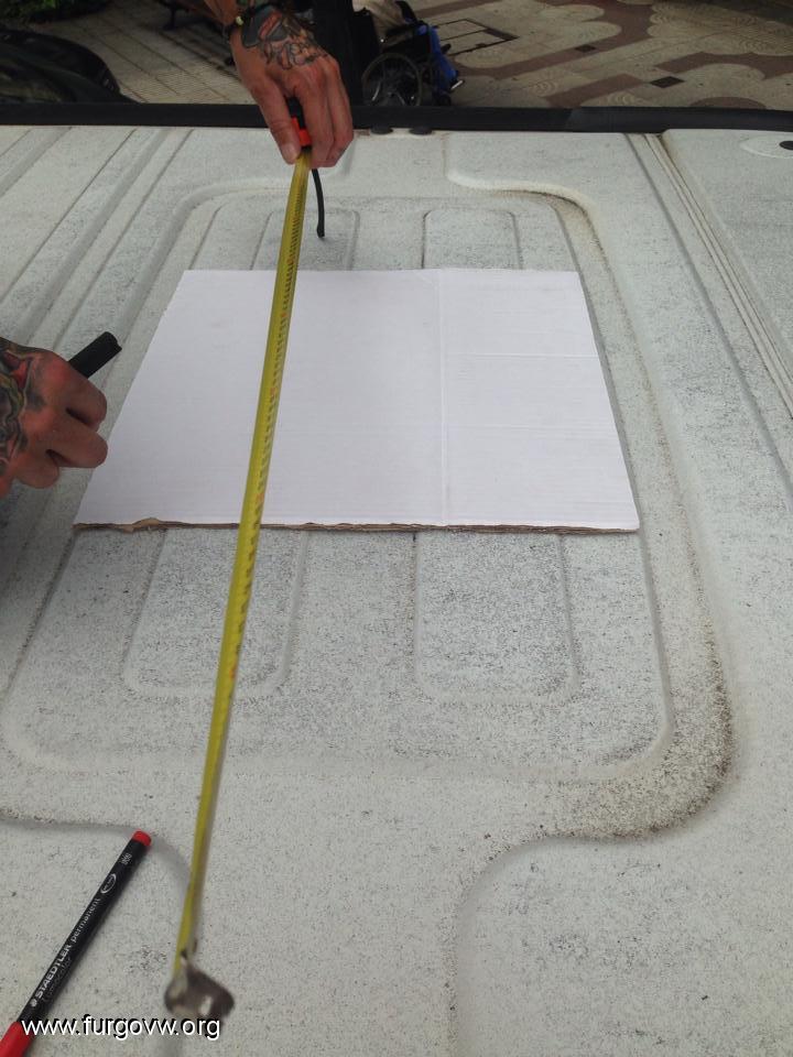

hice una plantilla para marcar el techo donde ivamos a ponerla, he puesto una de 40x40

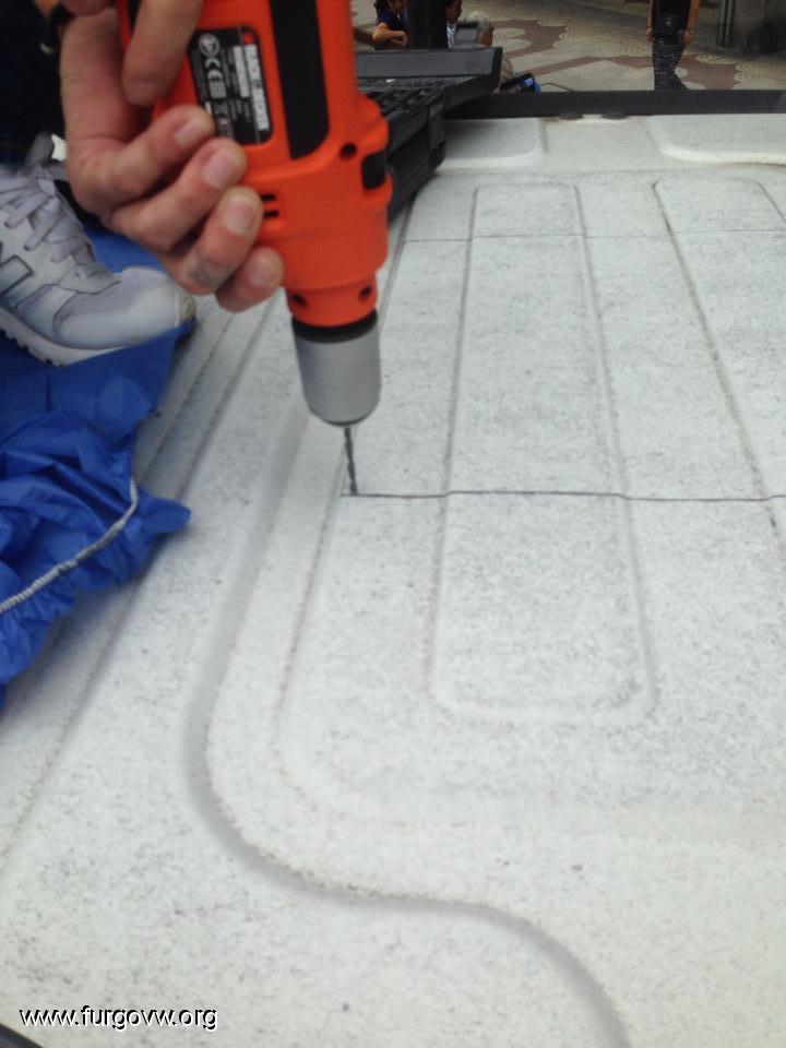

despues de marcar, taladrar las 4 esquinas

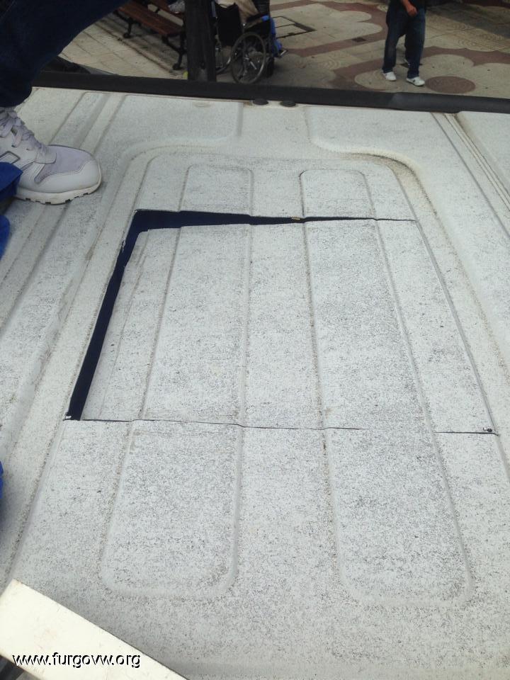

esto es lo mas divertido o duro para la gente, por debajo para que no caiga mierda lo hemos tapado contando con que tiene que pasar la caladora

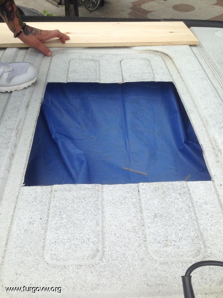

3 lados cortados ya, se complico un poco dos de los cortes por la curvita que hace, la pega, es que te dobla la cuchill

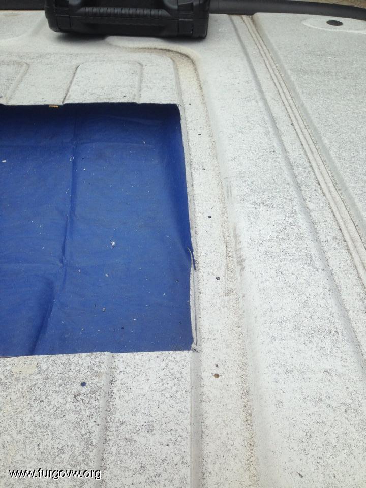

pues ahi esta el agujero hecho

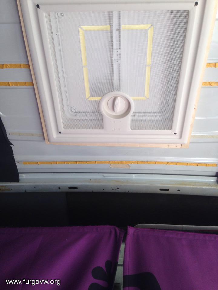

no se si se aprecia muy bien pero hemos presentado la claraboya y hecho los agujero, eso si, mas finos de los tornillos roscachapa que se han puesto
no se ve pero antes de ponerla en su sitio y con los agujero de los tornillos hechos, lleva butilo??creo se llama asi, me lo aconsejo diego (masquecamper) para absorver vibraciones, sino se llama asi rectificarme, luego colocar , atornillar al marco y capita de psicaflex, a los tornillos tambien porque he visto casos que entra agua por ahi, cuando seque le daremos otra capita mas
asi queda por dentro, decir que el tema de hacer marco, pegarlo pues no ha sido de esa manera hecho, he optao por ir poniendo cada lado de uno en uno, el efecto pienso que es el mismo

Speed Master
por fin..., yo que pensaba que tendria que subirme a ese sucio techo...
El limpiar la zona no es un capricho..., a que tu limpias la zona que vas a tatuar??
Al poner el butilo y la sika sobre la mierda puedes tener el problema de que aunque no lo parezca, la mierda deje pasar la humedad.
