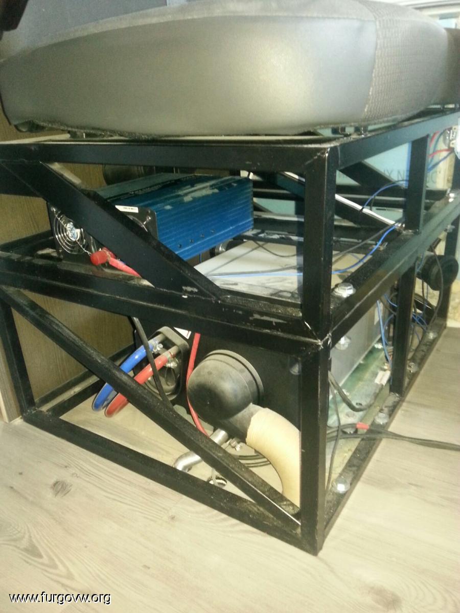

Gran trabajo!!!  me quedo por aqui...   Yo tambien tenia la idea de meter la dual top debajo del fasp 505, ¿ podrias darme mas detalles de como lo has hecho o alguna fotito?  Gracias
Un saludo, y ánimo, que tienes trabajo doble, jajaja

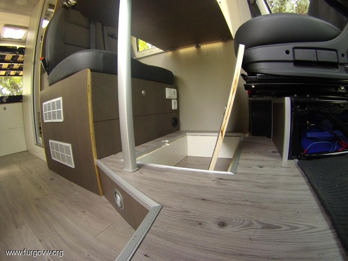

Lo primero que hice es un armazón de hierro para tener la misma altura que el asiento del piloto y copiloto cuando se giran. En este armazón entra la dual top. Entra justita, la fijé al suelo, hice agujeros en suelo de furgo para los tubos de la dual.

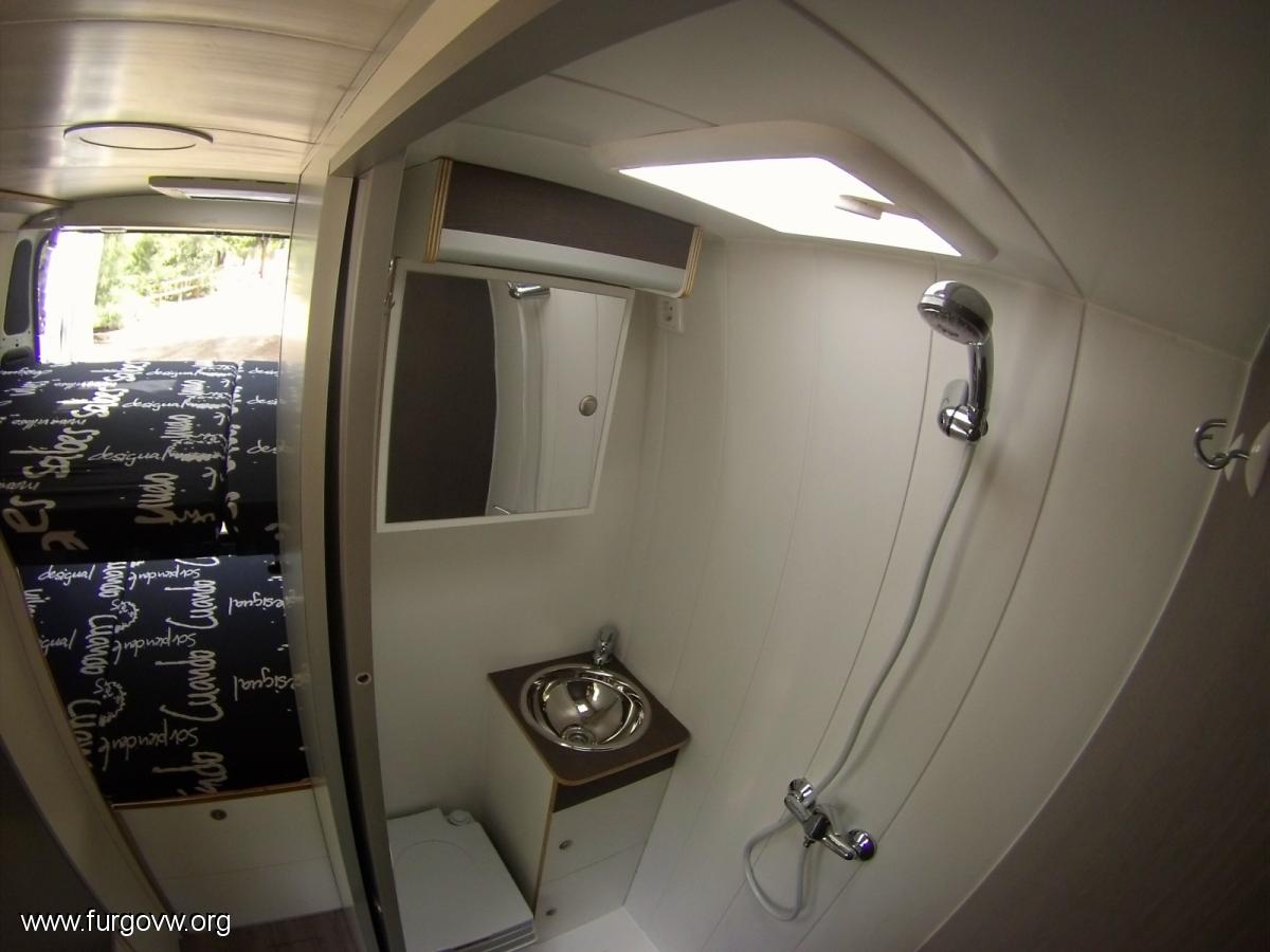

Hoy estoy liado con el baño, que en un par de días espero acabar, con espejo, cortina.. y barnizando los cantos de la furgo.

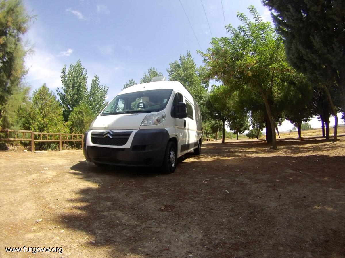

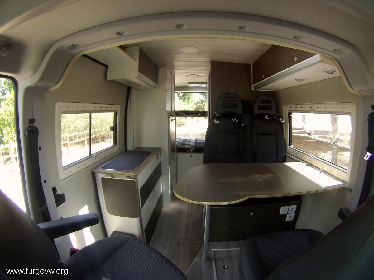

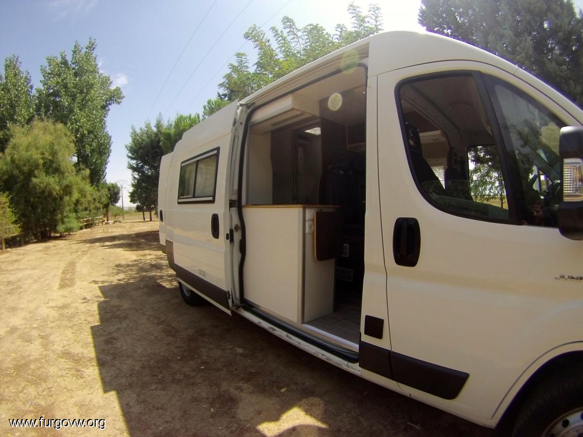

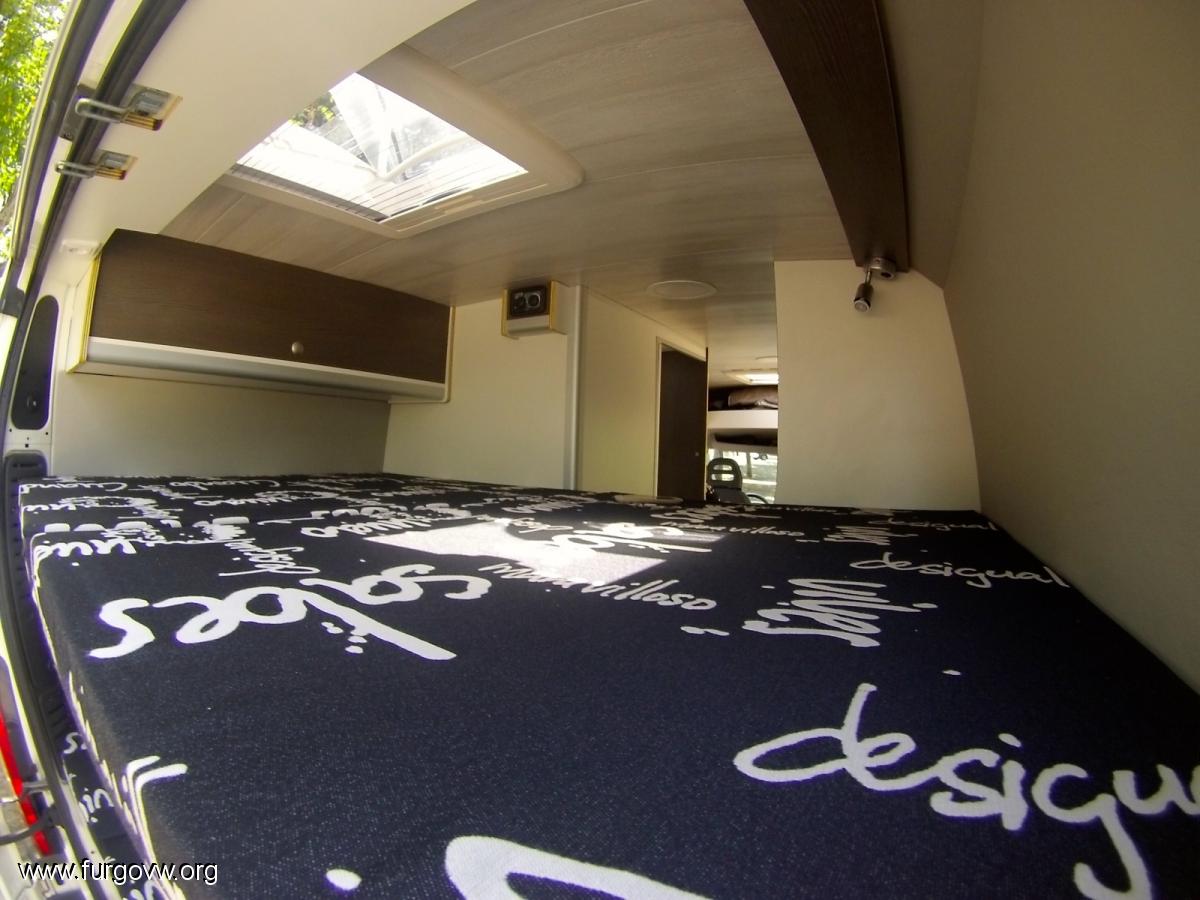

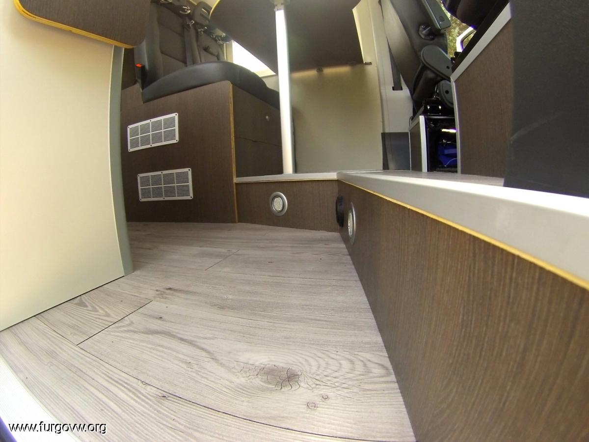

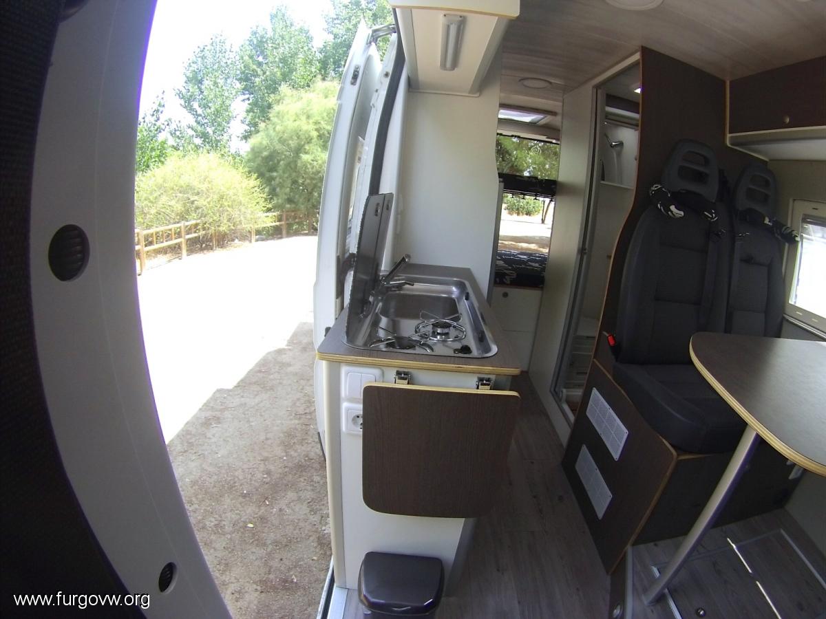

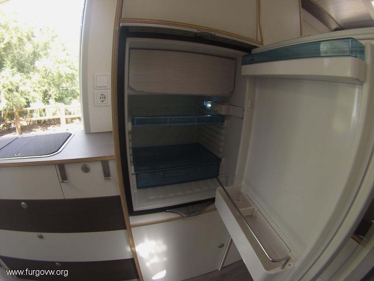

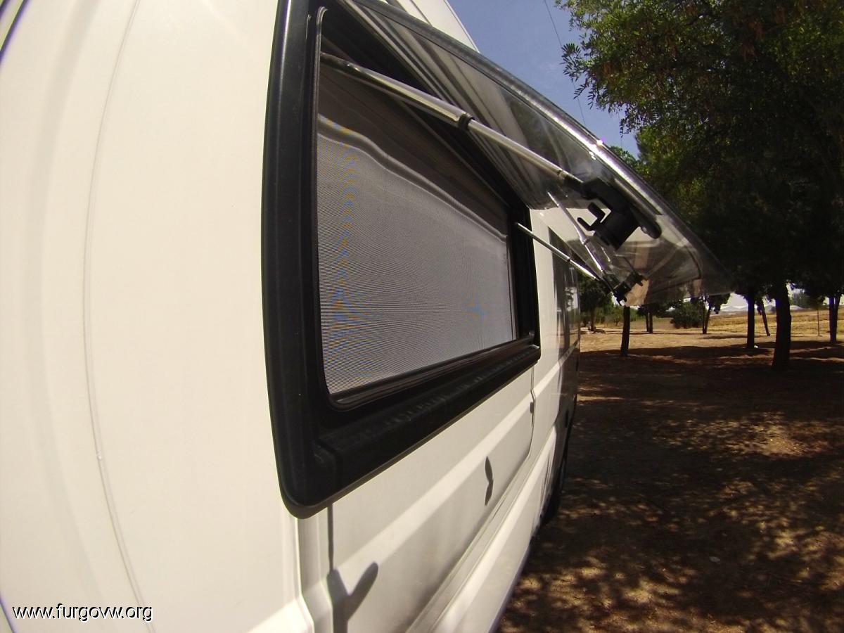

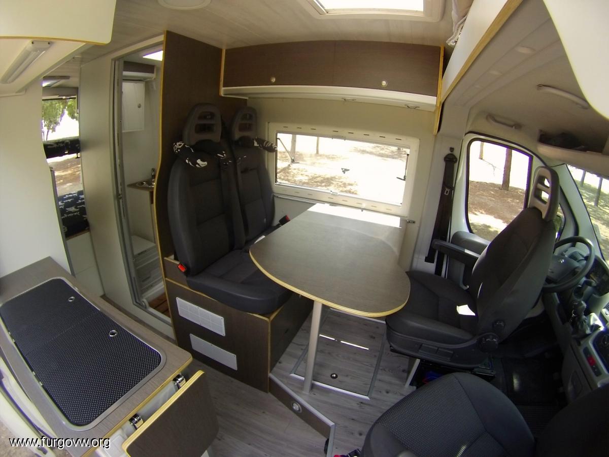

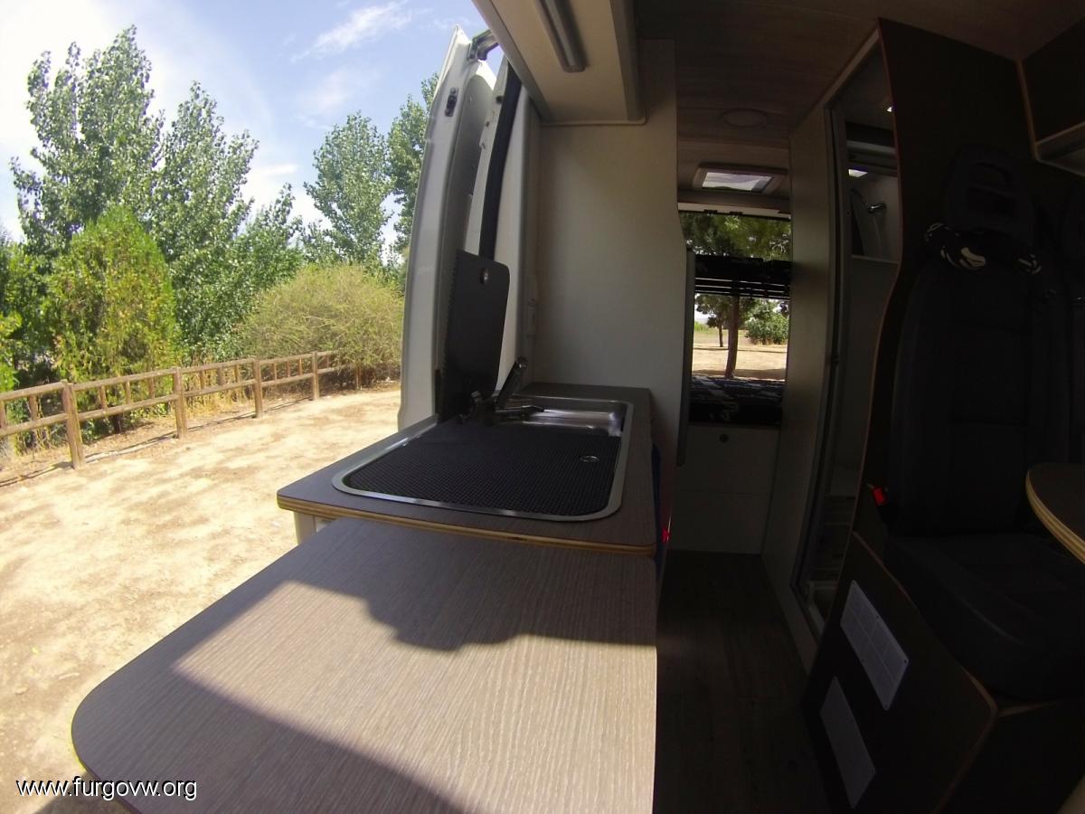

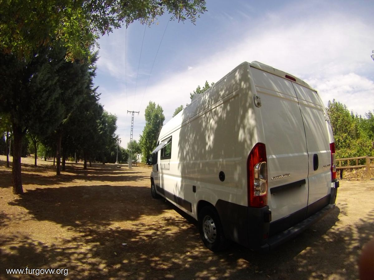

Aqui tenemos PoR Fin la furgo acabada!

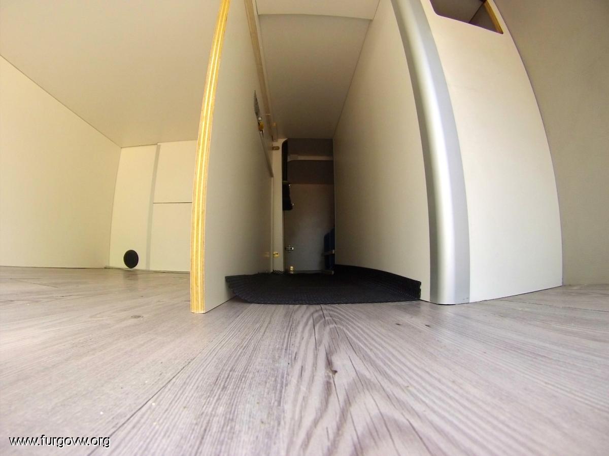

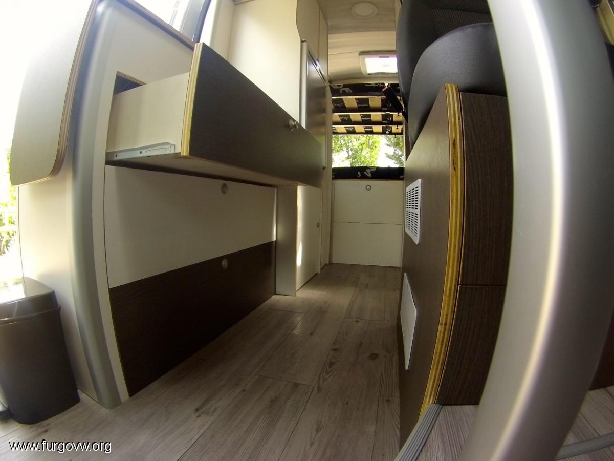

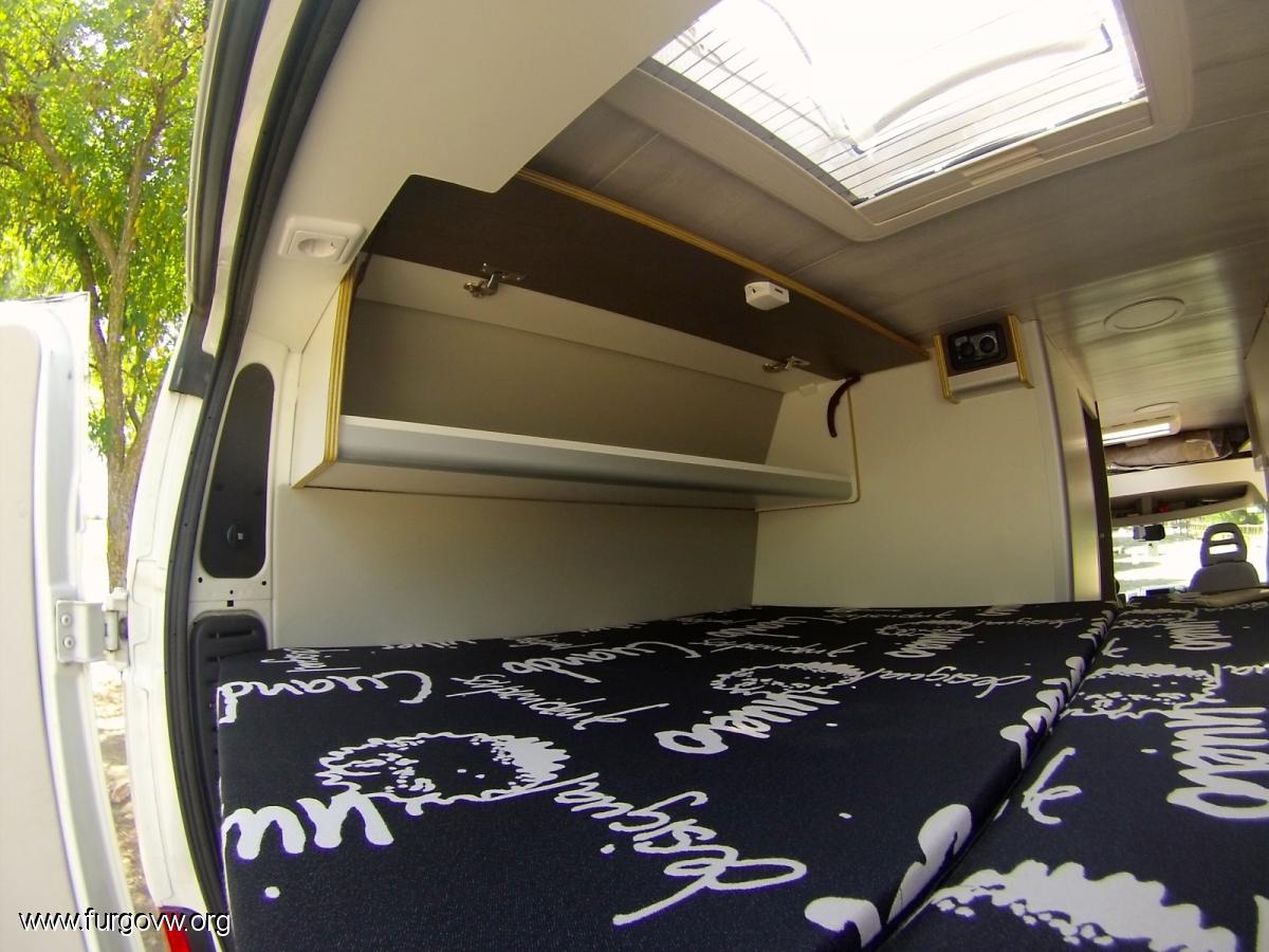

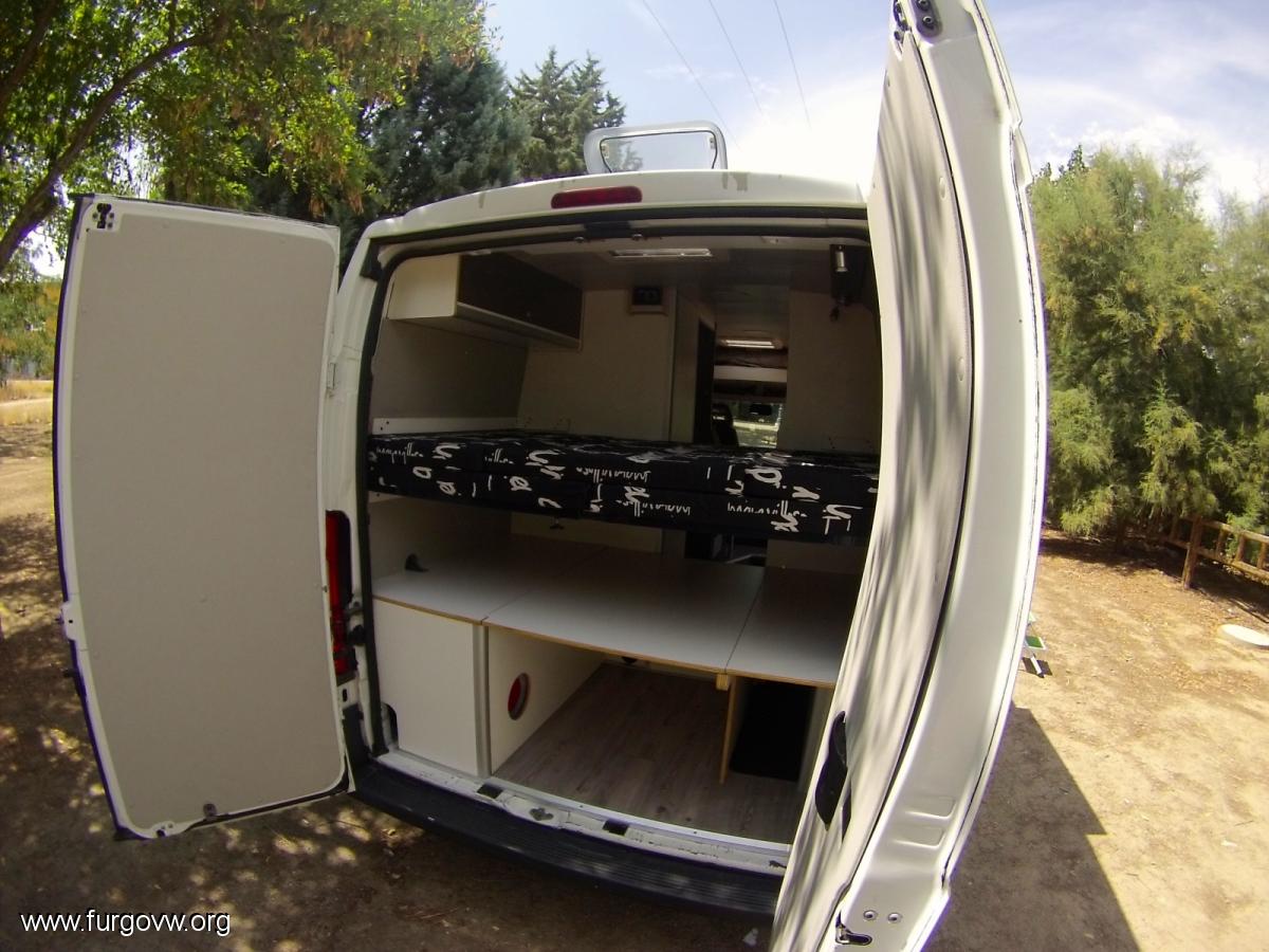

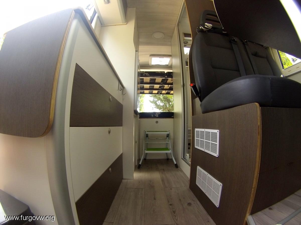

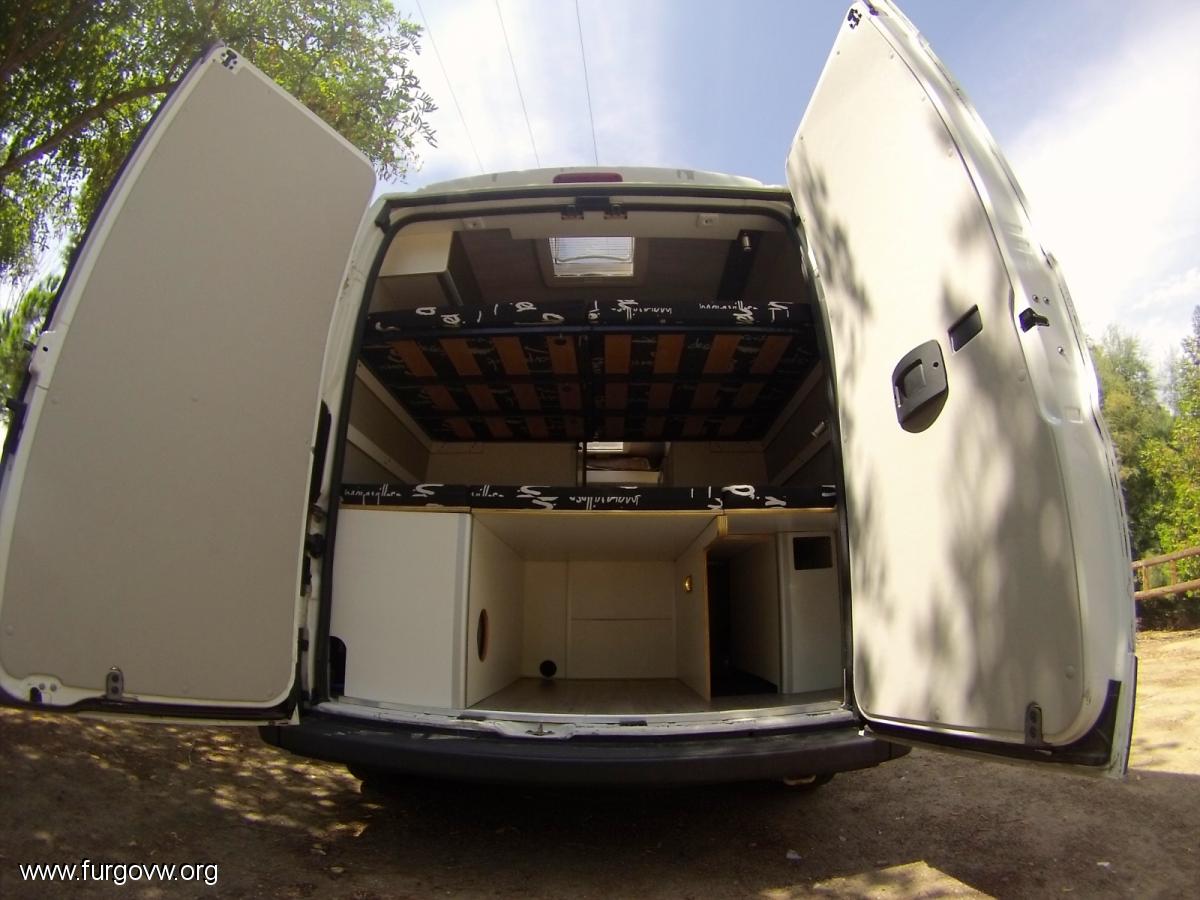

gran maletero para tablas de surf, snowboard.... y posibilidad de aumentar la capacidad.

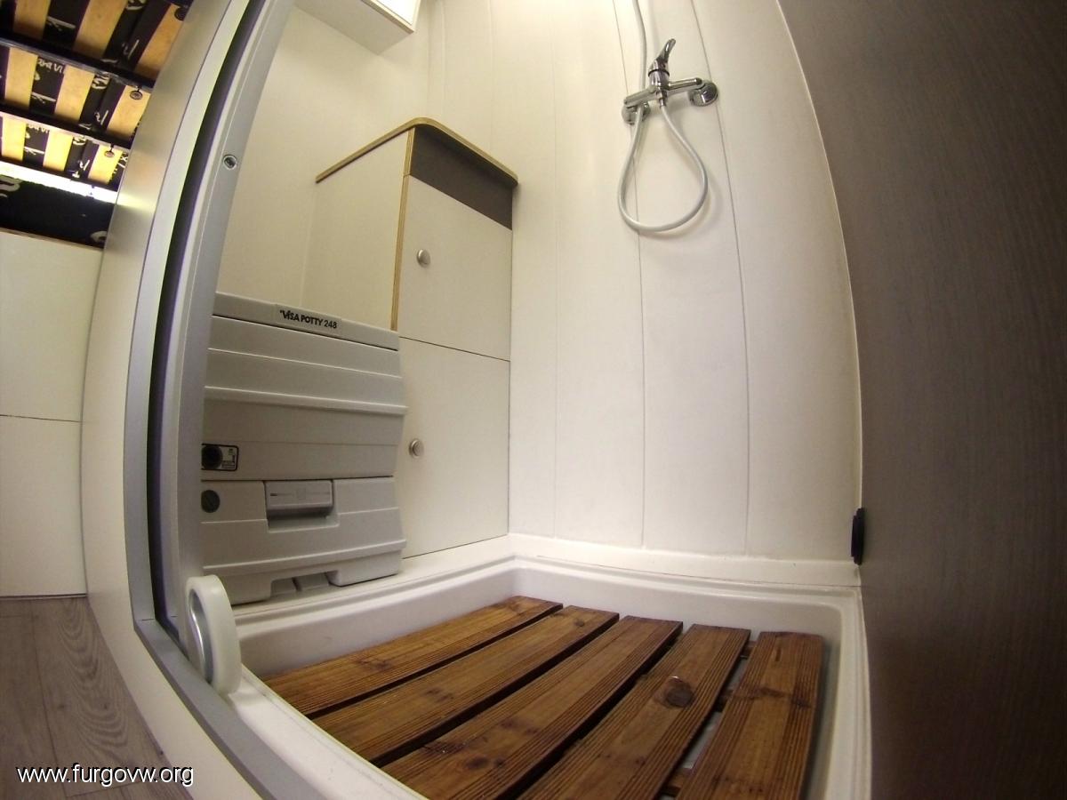

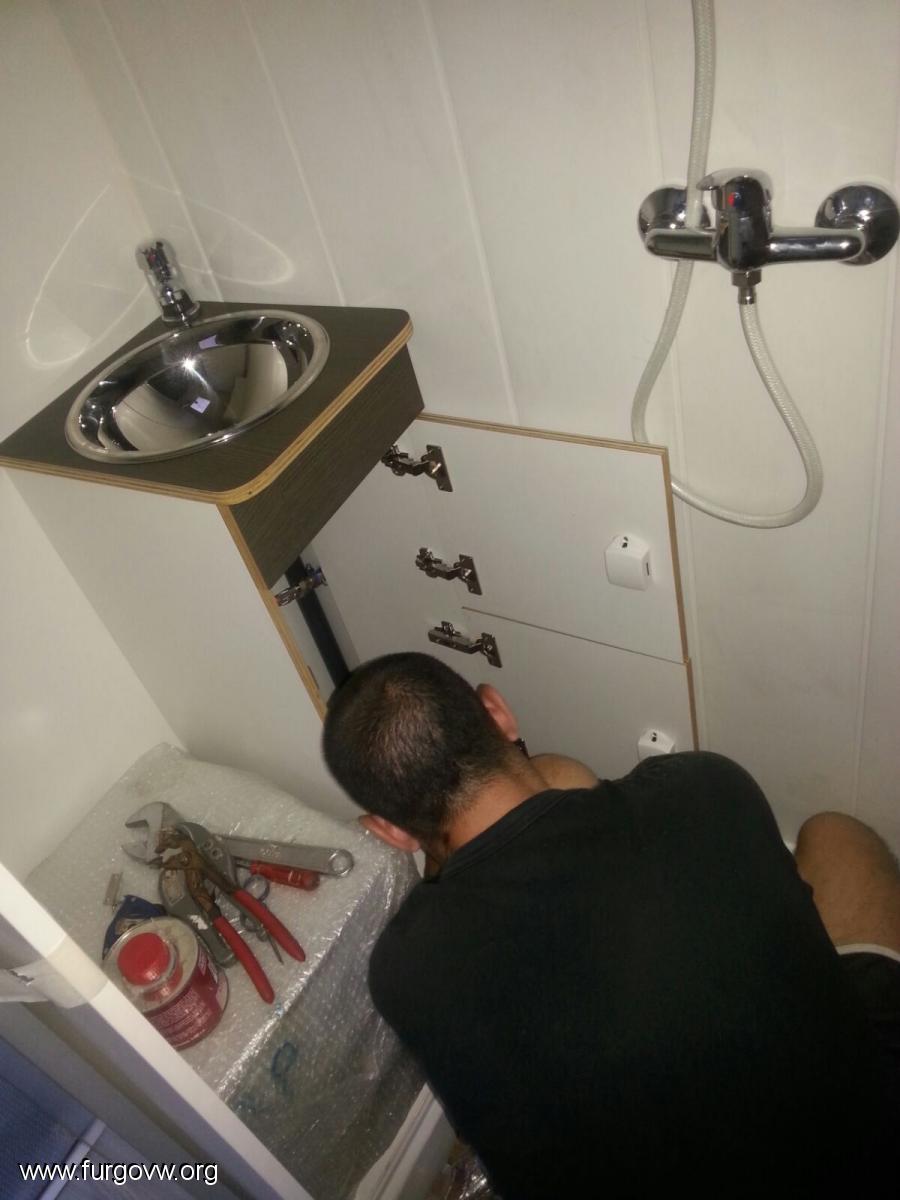

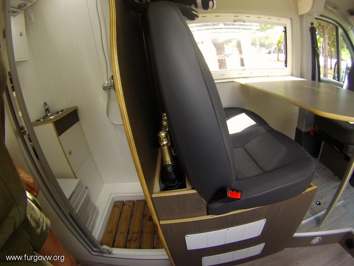

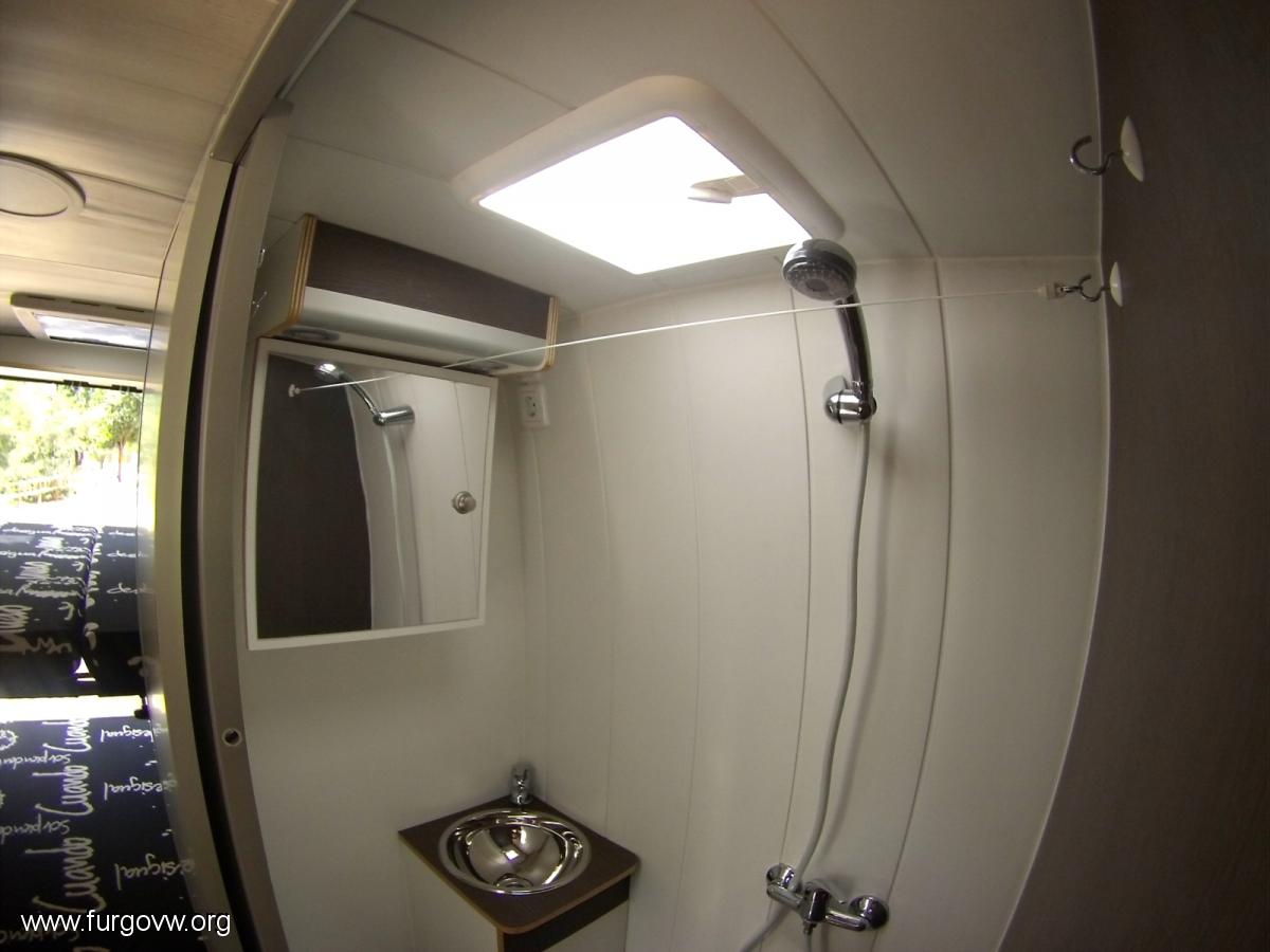

Aqui tenemos el baño, con ideas de foreros...  ;D

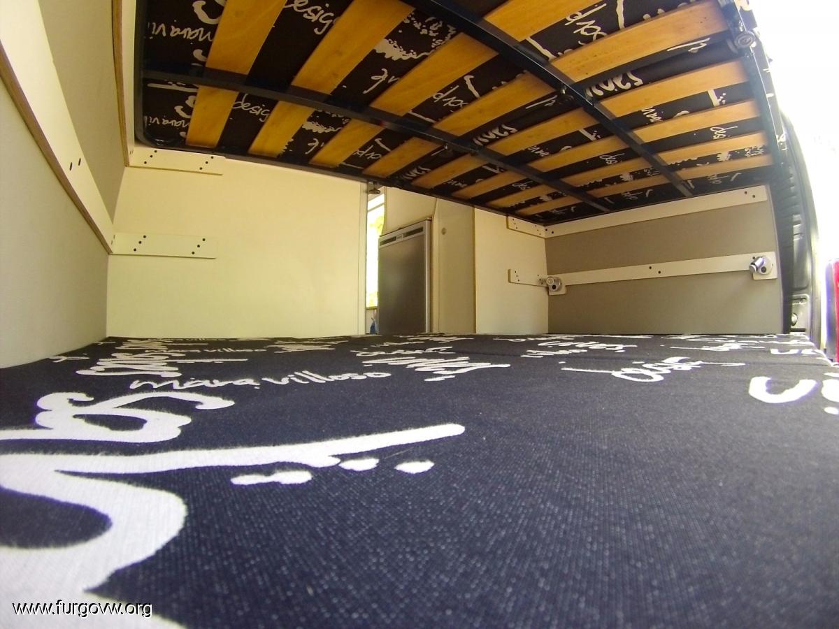

posibilidad de dejar solo una cama y aumentar el espacio en el maletero
