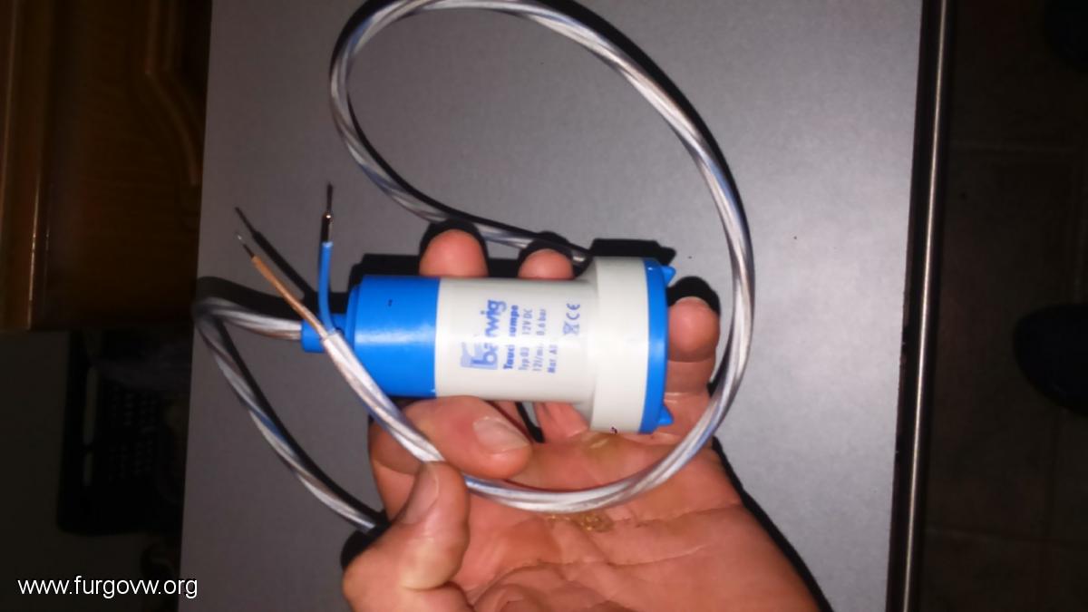

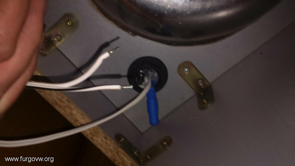

TonyCamper
Hola me podéis decir cómo se montan los cables de la bomba con el grifo??? Como van los cables??Gracias

iñaki76
Que güay yo estoy igual que tu. Estoy a punto de llegar a este paso y me hice la misma pregunta. Como conectaf el grifo con la bomba para que al abrir el grifo se ponga en marcha la bomba. Me quedo por aquì para ver las respuestas
Lo mejor esta por venir
arkaizt
- Cable marrón de la bomba a un cable del grifo.
- Segundo cable del grifo al positivo de la batería.
- Cable azul de la bomba directo al negativo de la batería o a cualquier masa que tengas cerca.
Y ya lo tienes funcionando. El grifo lleva dentro un simple interruptor, al abrir el grifo suena click y se activa la bomba.

TonyCamper
Y mi pregunta es, ¿sí lo que quiero es que el enchufe sea para el mechero?
arkaizt
Pues si lo quieres poner a mechero pasando por el grifo seria:
- Cable marrón bomba a un cable del grifo (+)
- el otro cable del interruptor a la punta de la conexión de mechero (+)
- el cable azul de la bomba directo al exterior de la toma de mechero (-)
Si es sin pasar por grifo, que al enchufar la bomba salga agua a cañón pues:
- Cable marrón de bomba a punta de la toma de mechero (+)
- Cable azul al exterior de la toma de mechero (-)
