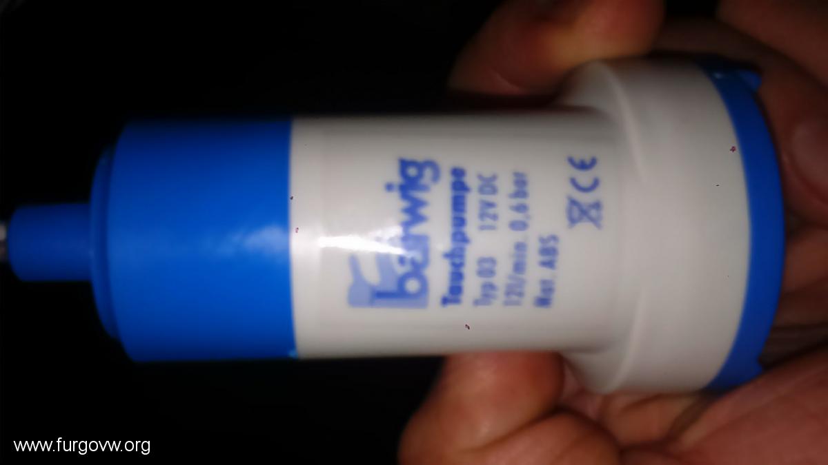

Ok, muchas gracias por la ayuda. Otra cosa, supongo que el enchufe para el mechero llevará algún fusible, de cuánto como mínimo
arkaizt
La mayoría de tomas de mechero vienen con fusible dentro incorporado. Pero si no lo lleva y le quieres poner uno, tienes que calcularlo. Y así con todos los aparatos que quieras poner.
Potencia (W) / Voltaje (V) = Consumo (A)
Supongamos que la bomba consume 10w.
10w / 12v = 0.8A
La bomba consume en máximo trabajo menos de 1A
Por lo tanto con un fusible de 1 Amperio valdría pero como es un poco justo contando caída de tensión,  con poner un fusible de 2A te valdría. Pero el reglamento de baja tensión dice que con cables de 1mm de sección se debe usar un fusible de 5A que es menos de lo máximo que soporta el cable.

Alguien sabría aproximadamente los A que consume esta bomba?
arkaizt
Cita de: TonyCamper en Febrero 02, 2016, 22:08:55 pm
Ahi no lo pone, pero googleando pone, consumo minimo 10w y maximo 18w.
18/12= 1.5A maximo.

TonyCamper
Muchas gracias. Había buscado y no había visto nada
gazpaxo
La bomba es un simple interruptor (con un pontenciometro pero interruptor al fin y al cabo) el cable positivo de la bomba va a cualquiera del grifo y el otro del grifo al positibo de la batería y luego el negativo de la bomba a masa y ya esta. Asi de facil.
