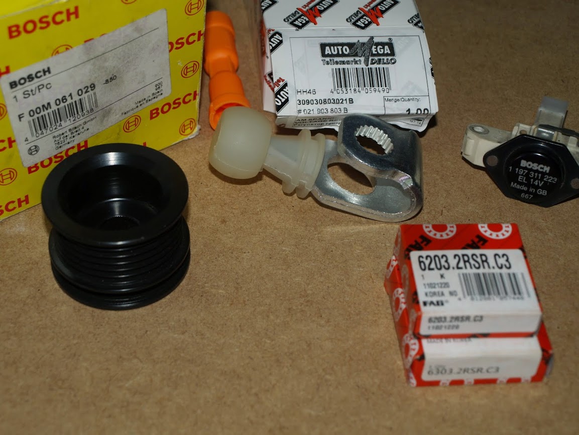

...también he aprovechado para desmontar el alternador y restaurarlo...

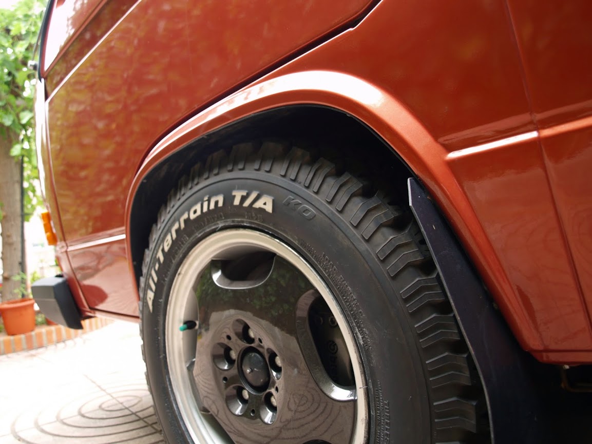

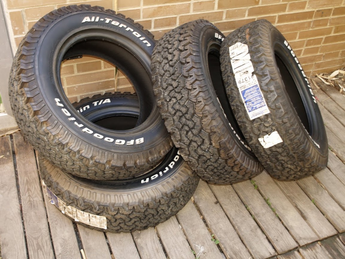

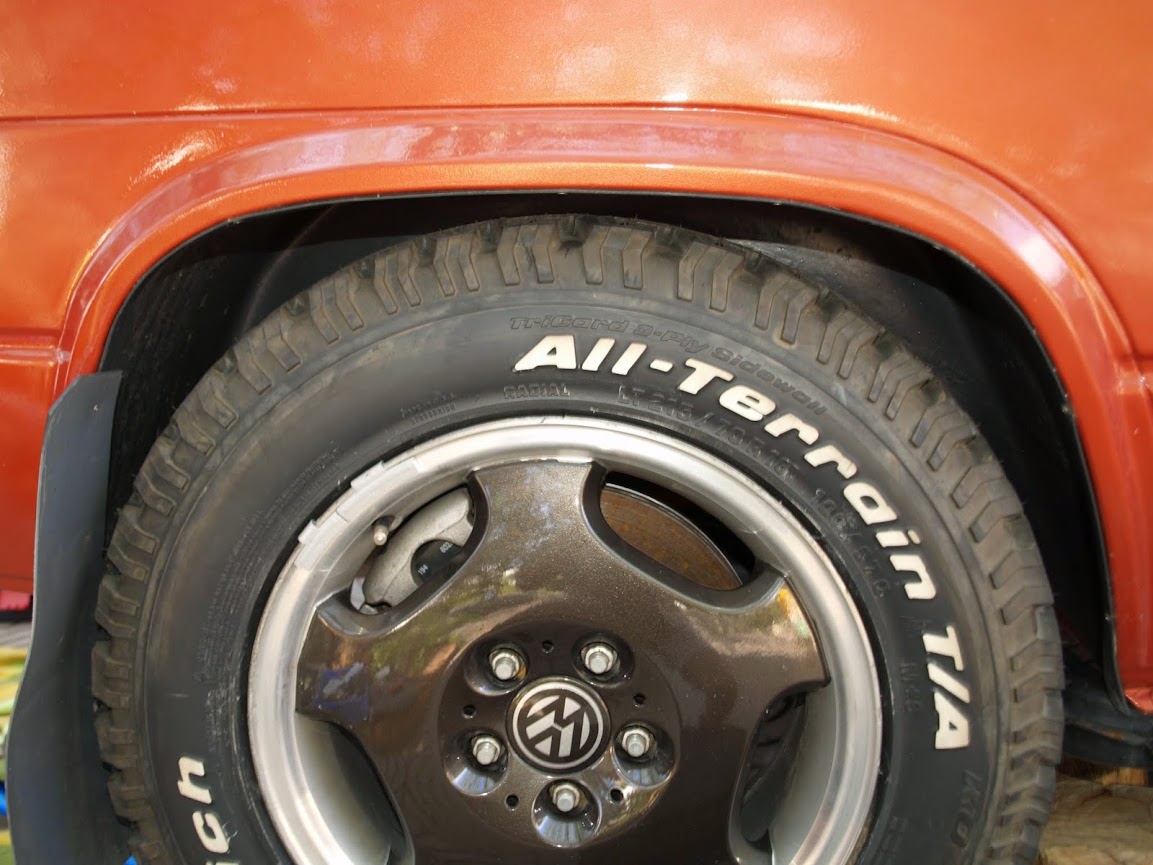

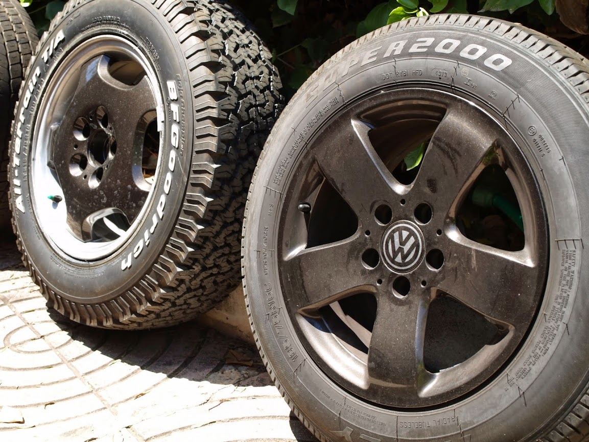

lo primero unos faros de L/A para incluirlo en el proyecto, como tenemos limitados los lumens a 100 unidades (1257 candelas) y solo tenia 40 lumens, 20L. por faro, he comprado estos que ademas de baratos son de 25Lumens por faro, total 90 L. y mi idea es en cuanto este legalizado cambiarlos por unos Hella Rally 3000 (37.5Lumens por faro) ademas le he puesto todas las lamparas de 100W, ahora las largas son de 780W en total en vez de los 110W de origen ... decir que solo los quiero para Fulminar a los que van por autopista sin quitar las largas  ;)
las ruedas con la medida definitiva... (215 / 70 R16)
ahora veremos si caben... .meparto
y por si no caben .mepartotambién ...he pedido unos aletines y ya puestos las 4 faldillas de neopreno.

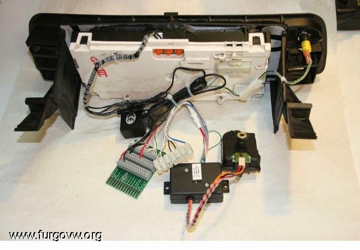

estoy recopilando información para cambiar el cuadro de instrumentación, lo dejo aquí por si a alguien le interesa..
(como la mayoría esta traducido/interpretado del Alemán  .wc pues seguro que no es totalmente fiel al original, pido disculpas por ello)
Información para velocímetros en VW T3
Muchas vw Transporter 3 (T3) sufren la falta de fiabilidad/precisión de los instrumentos de control ya que las pistas electrónicas del cuadro pierden conductividad debido a que superaron con creces sus expectativas de vida. Una manera de resolver este problema es sustituir el cuadro original por uno electrónico de otro vehículo mas moderno, utilizando como marco soporte el cuadro de instrumento original de la propia T3.
Este documento está destinado a ayudar a elegir los componentes más importantes para un esta modificación del velocímetro.
1 Selección del nuevo cockpit
Las siguientes versiones han sido probados anteriormente:
? Golf-3,  o Passat y similares, Bora, Polo, etc.
? Golf-4
? Opel GSI ( Mäusekino)(cine de ratones)
Por supuesto,adaptar otros cockpits es posibles aunque apenas hay información disponible y fiable al respecto.
Las tablas que se muestran a continuación disponen de la información necesaria para facilitar la conexión de los cuadros mencionados.

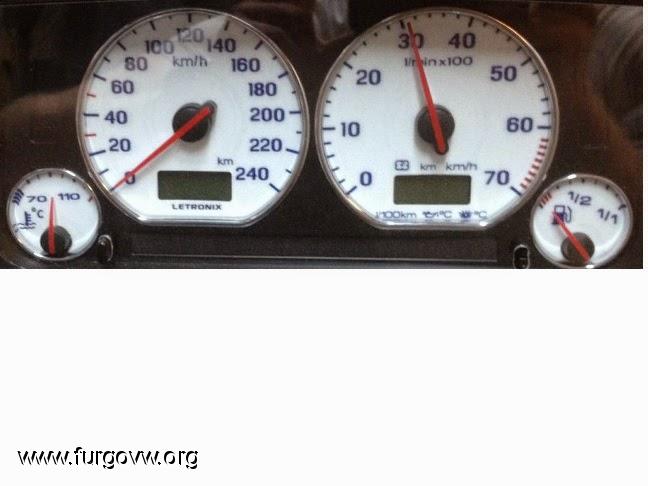

1.1 Golf 3
? sin problemas  al intercambiar con T3-Tacho
? totalmente compatible
? pocos cables deben conectarse que no este presentes en el cuadro original de la t3
(cable del velocímetro electrónico, MFA y algunos más que no están presentes de forma natural en la T3.
? los cuadros son fácilmente localizables y baratos disponible incluso con MFA

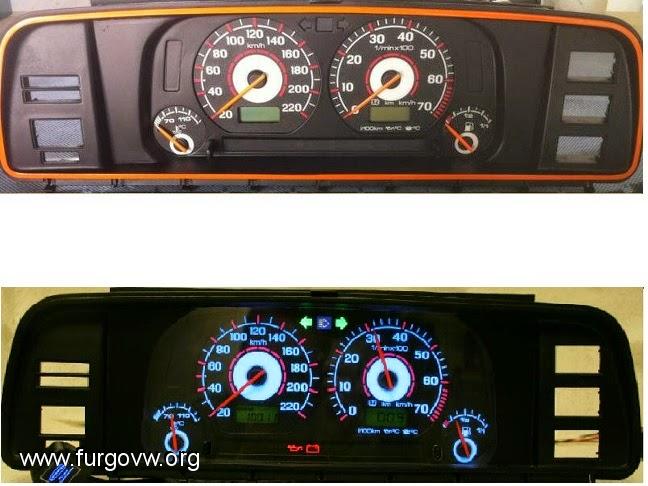

? accesorios en una amplia variedad disponible (anillos de cromo, agujas retroiluminadas, etc.)
? asegúrate de comprar el velocímetro que indica desde 0>220 km / h , estos son mas convenientes para reemplazar por discos de Plasma.
los cuadros VDO no disponen de luz de reserva pero a partir del 95  disponen de hueco pero no funciona aunque solo hay que poner la bombilla para que si funcione,aunque los motometer eran los mas comunes en su época a día de hoy casi no quedan siendo los VDO los mas faciles de encontrar, estos si tienen todo, incluso algunos salen agujas naranjas y con iluminación (no retroiluminacion) de leds en color azul pero tienen el inconveniente de que son mas profundos y acoplan un poco peor.
? aforador del deposito de combustible, indicadores de temperatura, etc., son totalmente compatibles
(otros modelos que disponen de luz de reserva, seat ibiza, cordoba, volkswagen cabrio mk 3,5, volkswagen golf mk3 1.6 75cv, desconozco si alguno mas,
parece ser que durante una misma época algunos modelos salían con VDO, Motometer y TRW, no todos tenían luz indicadora de reserva aunque algunos VDO si disponen de hueco pero no se monto la bombilla en fabrica por lo que no se sabe si tiene hueco hasta que lo miras por detrás, en los VDO se puede deducir que si tiene hueco tiene luz de reserva,solo hay que ponerla. En los TRW no tengo casi información pero parece ser que no disponen tampoco. Y los Motometer tienen luz algunos y otros no, no pudiéndose acoplar posteriormente.

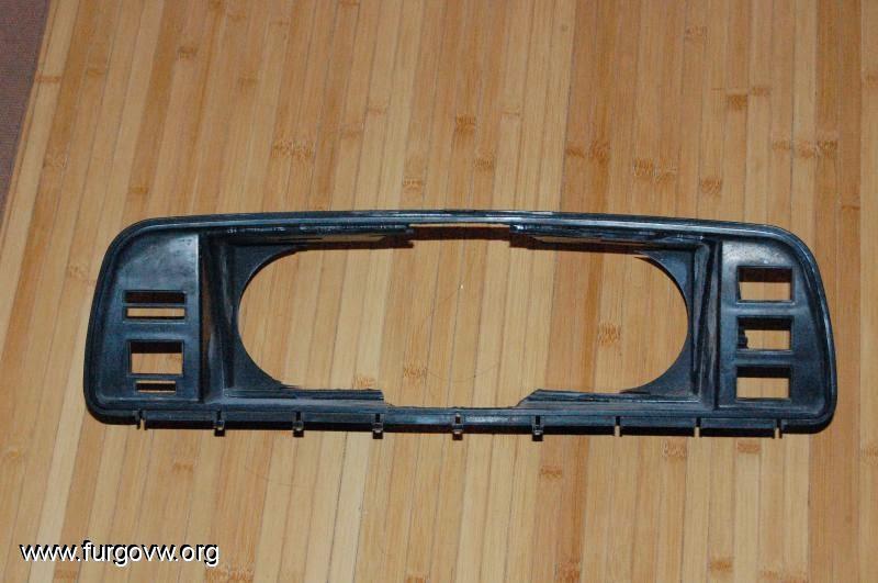

? Para la cockpit Opel no hay actualmente ninguna solución respecto al marco prefabricado como en el caso del golf-4 por tanto el trabajo de adaptación y la instalación mecánica tendrás que hacerla tu mismo

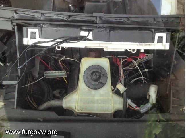

2 Generación de la señal de tacometro
los velocímetros electrónicos modernos no son accionados mediante cable mecánico, pero a través de un generador de señal electrónica binaria, que cambia de frecuencia según la velocidad del vehículo (entre 12V y 0V). Cuanto más rápido avanza el vehículo, más rápido genera los cambios de señal entre estos niveles de voltaje. Y esa diferencia es la que detecta el velocímetro electrónico y determina según el número de impulsos por kilómetro recorrido la información que debe indicar. Este sistema de odómetro por número de impulsos es llamado (WIZ)
2.1 Módulo de pulso de Velocidad impulsos del tacometro en la T3 (WIZ)
desde la primera variante de velocímetro mecánico original de la T3, detrás del tablero,  existe un zocalo para un módulo de impulsos de velocidad electrónico que trabaja como un generador de impulsos según la velocidad del cable mecanico.
El módulo de impulsos de velocidad (www.speedpuls.de.ki) detecta la rotación del disco magnético y genera la frecuencia correspondiente "señal de onda cuadrada".
Para ahorrar sitio en el velocímetro se pueden desmontar en gran medida. Y dejar solo lo necesario
? la parte mecánica necesaria para adaptar el modulo de impulsos debe quedarse dentro del habitáculo por lo tanto sera fiable frente a las influencias ambientales.
? El Kilómetro sigue siendo comprensible
?asegura que el cable mecánico del velocímetro este en perfectas condiciones para preveer que todo funcione correctamente sin fallas  ni cortes de señal
los cables viejos tienden a temblar la aguja del velocímetro, esto puede ser muy malo si se transfiriere al nuevo velocímetro.
? Técnicamente la solución recomendad es el sistema de impulsos a la transmisión (palier)
? Si queremos podemos conseguir el generador de impulsos partiendo de la mecánica de un cuentakilómetros viejo de t3 al que adapta el generador electrónico (también disponible bajo encargo)

5 Cómo conectar en la T3
Para una conexión rápida, limpia y reversible al cuadro original de T3 es posible utilizando el adaptador de cockpit de la foto (8/9)
Foto (8/9)
Todas las señales se concentran en tres filas de terminales y por lo tanto se pueden usar varias veces.
Evitando el corte del conector de la T3 o incluso un empalme en esa instalación puede ocasionar problemas de parásitos.
Se puede solicitar al fabricante la pre-conexión de todo el cableado desde el conector hasta el cuadro con sus conexiones, por lo que seria simplemente conectar el cuadro (plug&play)
6 Montaje del nuevo cuadro en la T3
Para el montaje de los cockpits electrónicos en la T3 hay dos alternativas
1) modificar el cuadro original de la T3
1,1) Modificada por (www.kfz-wellness.com) en Fröndenberg. Thomas Strobender ha trabajado extensamente desarrollando toda la instalación de varios cockpits adaptados el en el en el cuadro de la T3 con excelentes resultados. Él utilizó plantillas fresadas artesanalmente para adaptar el nuevo cuadro en el antiguo soporte del cuadro de la T3.
a. podemos hacerlo por nosotros mismos, con la ayuda de Thomas o incluso seguir los consejos a continuación.
b. Siempre necesitamos un cuadro original de T3 con los soportes de los tornillos intactos. Esto puede ser complicado ya que la mayoría tienen por lo menos uno roto.
2) Usted es el artesano experto, si no te atreves a trabajar por ti mismo, no conviene solicitar los componentes, posiblemente  sea lo indicado pedir incluso la modificación del cuadro original de la T3 en un soporte pre-acabado.

7.1- Iluminación velocímetro
7.1.1- Aspecto original con iluminación LED
Para obtener un aspecto en gran medida original, usaremos luz LED. El color estándar blanco cálido esta en los leds de  (2600 > 3200 K), aunque también son viables los de color verde, rojo, azul, naranja, etc...
7.1.2 Adaptación discos de "plasma"
Por otra parte existen diferentes láminas con diferentes esteticas y colores para el velocímetro "cockpit y si se usa de noche ofrecen una calidad óptica sin igual. Se han utilizado productos de www.blauertacho4u.de en diferentes proyectos. Éstos se pueden cambiar por lo general de verde a azul y son regulables en intensidad lumínica.
Concretar el modelo concreto es importante a la hora de la elección, fijarse principalmente en la escala del rango de velocidad, por ejemplo, 0-200 kmh  / 20 .. 220 kmh.
aqui puedes personlizas la estetica de las esferas de plasma en los colores que quieras...
https://moman.pl/eu/konfigurator.php?item=318052
y aquí agujas iluminadas rojas, ...auqnue hay de de todos los colores...
http://www.ebay.de/sch/i.html?_odkw=Tachonadeln+Rot+VW+Volkswagen+golf+3&_from=R40%7CR40&_osacat=0&_from=R40&_trksid=p2045573.m570.l1313.TR0.TRC0.H0.XTachonadeln+VW+Volkswagen+golf+3&_nkw=Tachonadeln+VW+Volkswagen+golf+3&_sacat=0
7.2 Zeiger
Los cuadros de instrumentos del Golf-3 están disponibles con agujas blancas y rojas. Puede, sin embargo, también  sustituirla por las del golf 4 - 6. En principio, estas también pueden ser retro iluminadas, aunque si no entiendes de electrónica puede ser comparativamente caro.
Golf-6-Zeiger :
Golf-4-Zeiger :
7.2.1 anillos de cromo
En el mercado hay mucha oferta de anillos que le dan al cockpit una estética mas personalizada.

El mazo de cable y conector se puede pedir listo para la conexión. Se usa el conector original del Golf esto es importante dejar el conector con al menos 30>40cms de cable, la longitud de cable suficiente, Por otro lado, se uso el adaptador de cockpit para aprovechar la clavija del cuadro de la  T3-arnés.
El adaptador simplemente se inserta en el conector de T3.
El cockpit del Golf tiene algunas funciones que no existían cuando la T3 salio a la luz.
? (1) sensor de temperatura exterior
? (7) de salida de señal de velocidad
? (18) Aparcamiento luz de advertencia de frenos
? (22) indicador de Giro a la izquierda
? (24) indicador de Giro a la derecha
? entrada de señal (27) tacómetro (cuentarevoluciones)
Estas líneas requieren una regleta de conexión para ser utilizadas (ver frente centro de la imagen) y la etiqueta con los números de los pines correspondientes.
A partir de estas señales,  se enciende el indicador de señal giro y deben estar conectados.
Otro punto de conexión lo ofrece el interruptor de peligro. Este tiene los contactos "R" y "L", y por lo general, coincide hasta los colores de los cables (pin: 22 y 24)
La conexión de la luz indicadora del freno de estacionamiento se puede conectar de la misma manera, pero se mantiene el interruptor/pulsador y el testigo de indicador original de la T3, de esta manera la conexión es opcional.
En la imagen de arriba el velocímetro Tronic es erkennne también se incorpora en el conector
también se aprecia el módulo de impulsos de velocidad fabricado a partir de el cuentakilómetros original de la T3
actuando así como generador de impulsos según la velocidad de las ruedas
El cableado negro que se aprecia en la parte superior izquierda de la imagen pertenece a los discos de plasma y no se aplica al si su uso es para iluminación LED. O las bombillas originales
