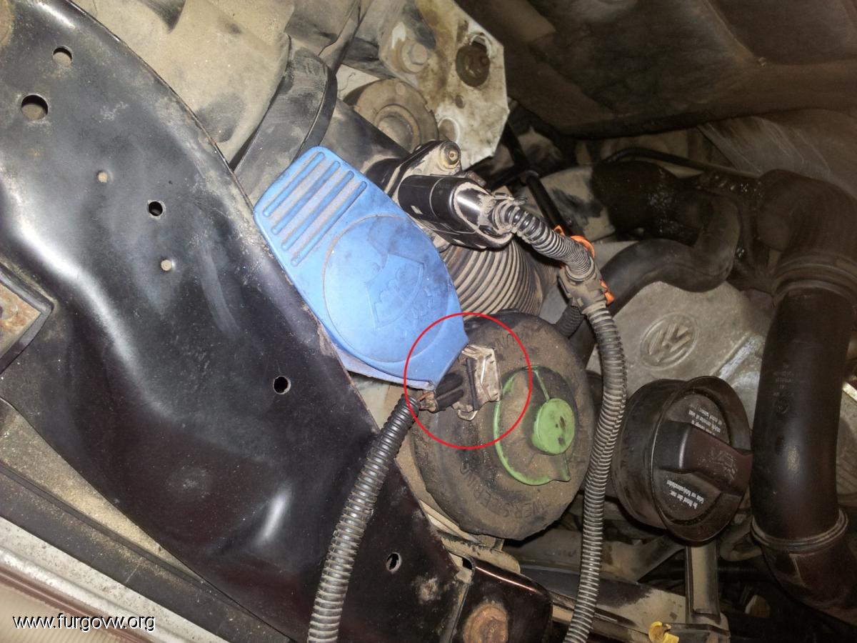

 Hola!!
Pues resulta que me he encontrado un cable suelto en la furgo,una T4 2.5 TDI del 2000,la aguja de la temperatura del motor no se mueve,con lo cuál supongo que sea del sensor que lo activa pero...dónde está dicho sensor?
Gracias de antemano!!

Había leído ese post también pero no encontré la solución....Ya he mirado por el alternador  están todos los sensores con sus respectivos cables,no lo entiendo...dónde irá el dichoso cable?  .panico
IMaiden
Añadir que es un cable que sale como del sensor Maf... ???

Son dos, uno es azul oscuro (casi negro) y el otro naranja y blanco.
haizkolari
naranja no hay en la tabla de colores de la VW... ;D
¿pueden ser azul/negro y marrón/blanco?

Sigo sin encontrar la ubicación del dichoso cable suelto, decir que me he equivocado en el color de los cables ( fuí de memoria  .confuso2) y después de verlos en la furgo son  NEGRO AMARILLO y NARANJA AZUL.
haizkolari
si puedes pon una foto de los cables... el naranja no viene en el manual para los esquemas electricos :roll: en muchas ocasiones el calor que desprende el motor o los productos abrasivos cambia la tonalidad de los cables y se confunde el color ;) tambien tienen un color dominante cuando se combinan dos o colores, pueden ser amarillo/negro o negro/amarillo dependiendo de que color tenga mayor grosor las rayas... si ese cableado fuese negro/amarillo y marron/azul seria el conector de la valvula N75
http://www.t4-wiki.de/wiki/Ventil_N75_%28Ladedruckbegrenzung%29
