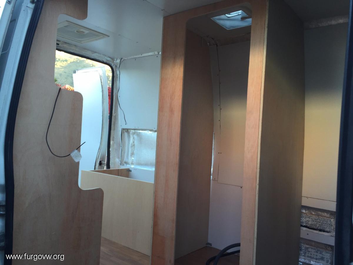

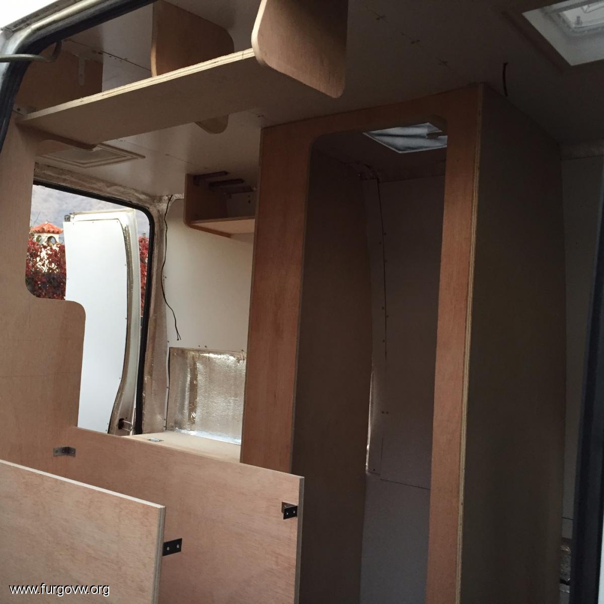

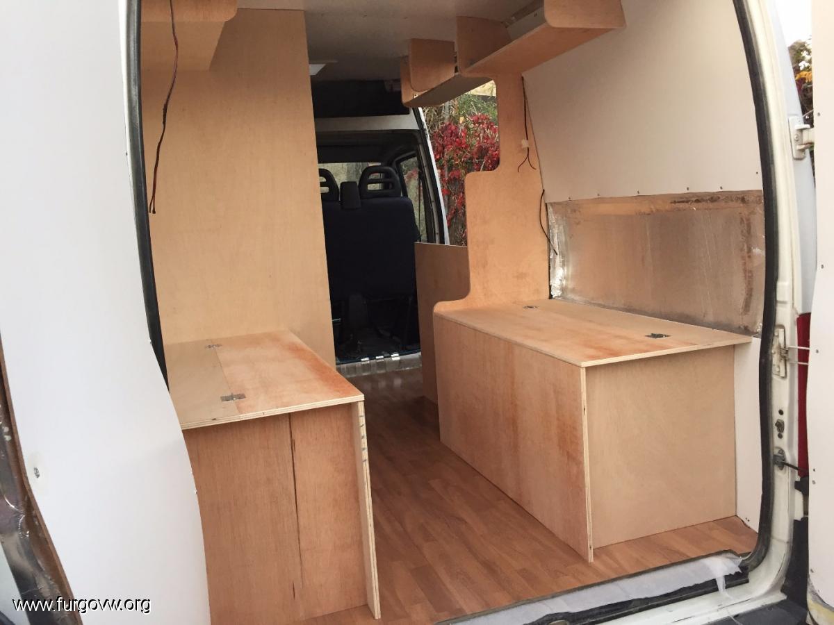

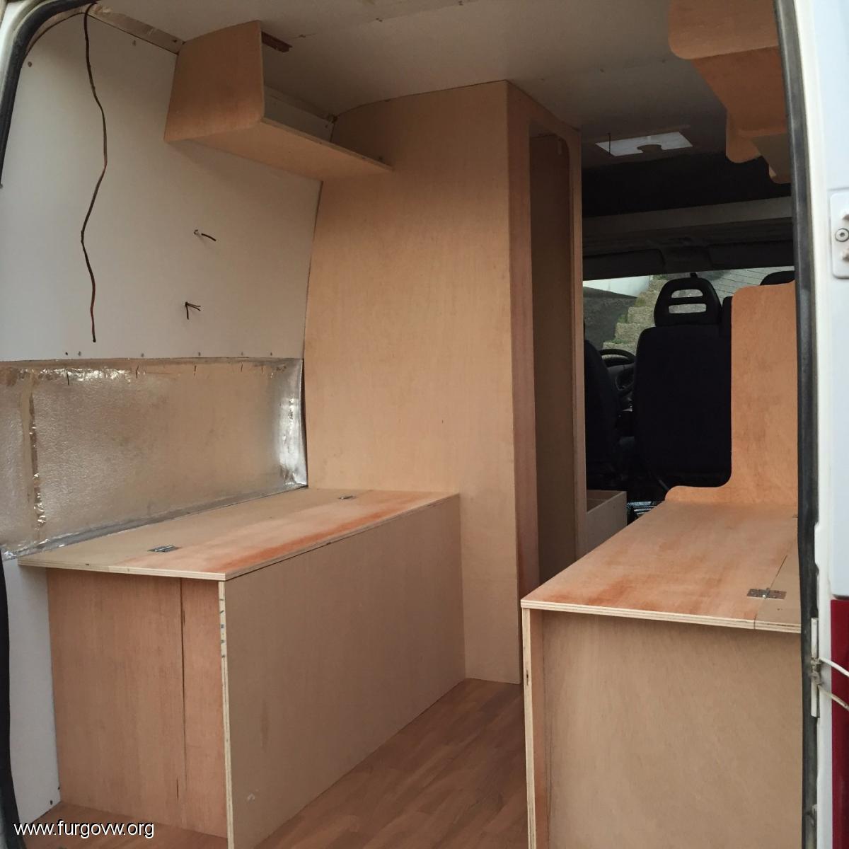

buenoo,,,pues aquí sigo,,al final estoy poniendo contrachapado okume de 15mm,, creo que lo voy a montar todo y luego lo quitaré para barnizar la madera y pintarla y lo que le haga falta,,, que encimera podria poner???,,, aquí os dejo unas fotillos

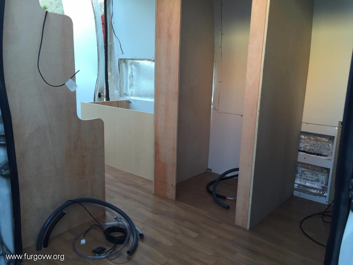

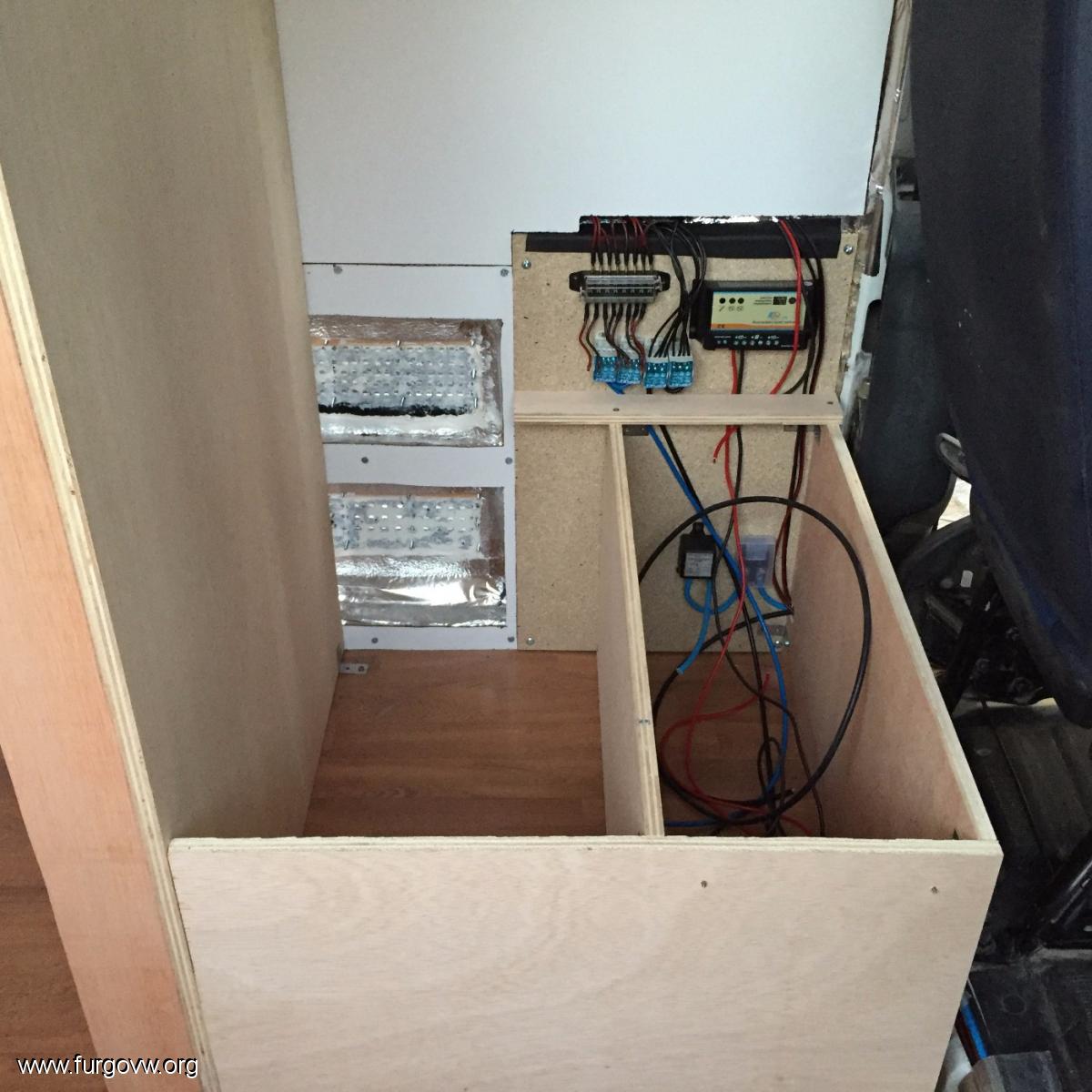

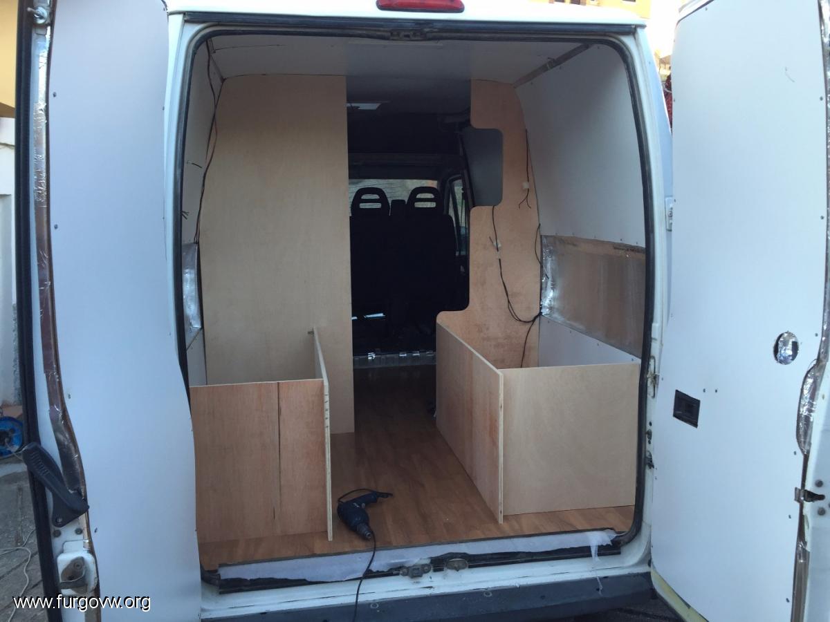

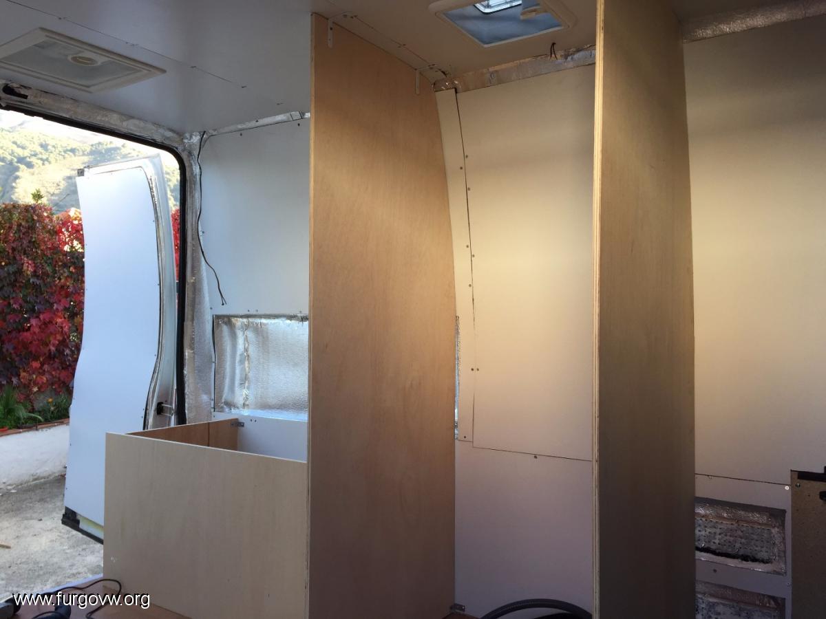

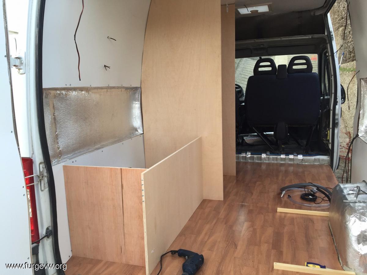

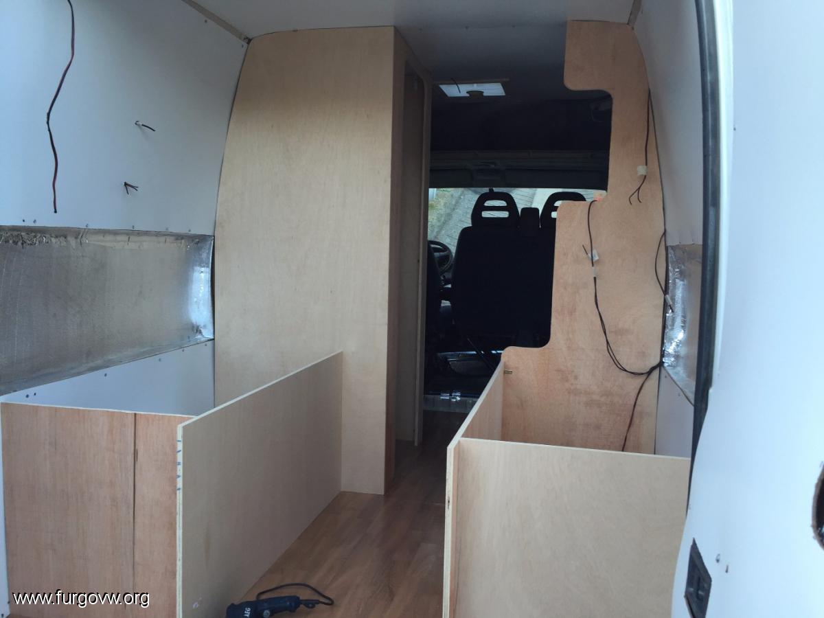

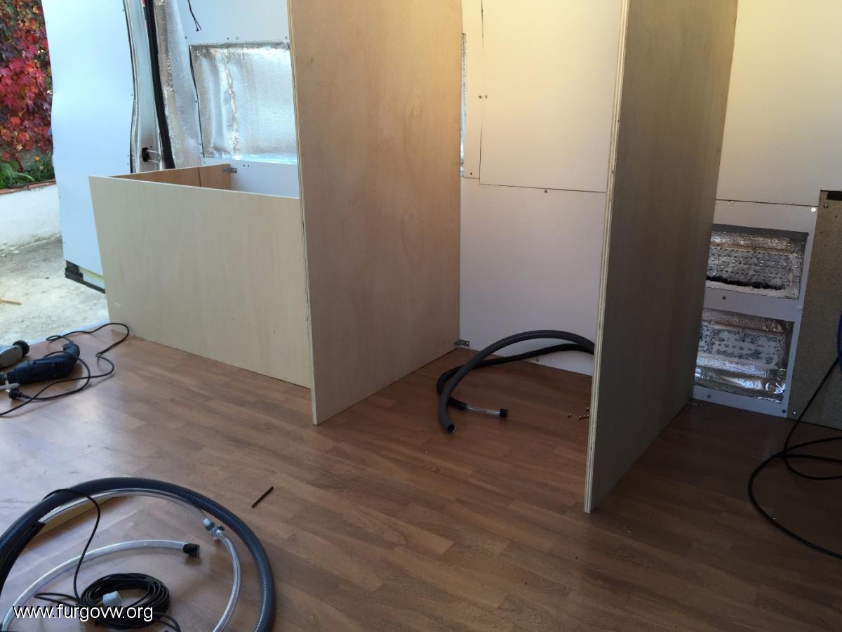

bueno gente,,aquí os dejo unas fotillos de los ultimos avances:
voy a ver si lo monto todos los muebles y luego ya desmonto y decido que hago, si barnizar o pintar o yo que se

Ahí lo llevas! Si señor, me gusta!
Se nota que te lo estas currando bien bien.
Una cosa que particularmente me produce desconfianza es la unión solo con escuadra, mas que nada porque con el tiempo y el uso todo puede llegar a coger holgura, y no estamos hablando de un mueble fijo en casa, ten en cuenta que estos muebles tienen cierto esfuerzo de flexión en un momento dado, torsión en otro, etc, y eso hace que esas holguras se aceleren, pero ojo, es una opinión, y ten en cuenta que lo que a mi me pasa es que me fijo en una chorrada, y después no me doy cuenta de otras historias mas importantes!, pero tu estudialo.
Lo del pintado, todo es mas blando que la melamina, esta claro, pero piensa también lo del endurecedor, sea bazniz o pintura, pero si le das bazniz, dale del que se usa para suelos de madera.
Salud

gracias por los consejoss,, lo de las escuadras asi a mi tampoco m mola mucho,,,ahora estoy cambiando los tornillos por tornillos pasantes con tuercas,,creo que para el tema de la holgura iran mejor.
