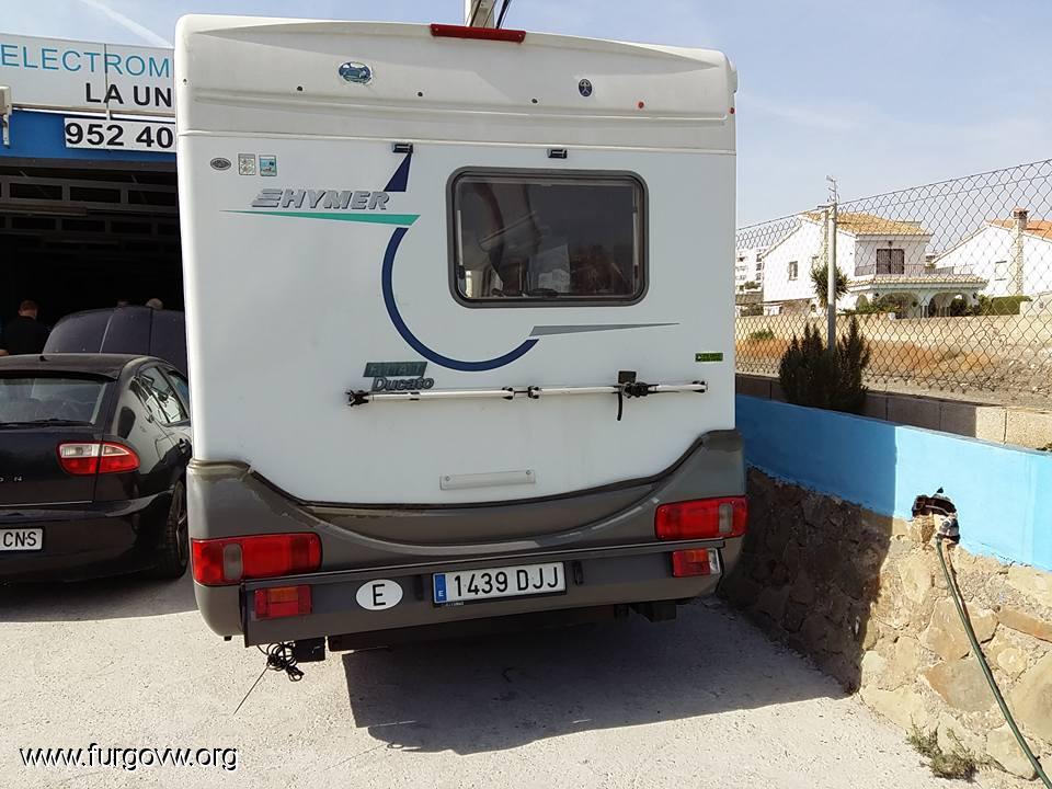

Compañeros a ver si alguien me puede ayudar:
Tengo en la autocaravana un portamotos que siempre ha pasado las itv sin observaciones, el portamotos es de los que se extraen y tiene sus luces y la matricula en el mismo, que quedan tambien visibles cuando no se usa y esta metido. El portamotos no aparece en la ficha de Inspección tecnica, es un modelo del año 2000.  Este año me toco el tocapelotas y me ha puesto observacion grave: " Montar dispositivo portamotos parte trasera afectando a otros dispositivos".
  Me han comentado que el decreto 866/2010 no exige ya para los portamotos documentación alguna.
Conoceis como está el tema y que puedo hacer para pasar la itv, como solucionarlo. Gracias anticipadas.
