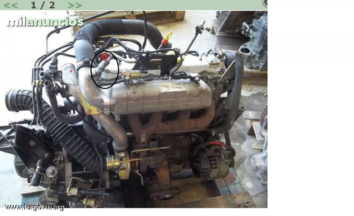

si no van al lado del rail, en el tuyo puede ir como un inyector grande en el colector admision que hace como de una antorcha , mira a ver si lo ves , de todas formas buscare informacion para detallartelo.

titorallye
cuando se enciende la luz de los calentadores lo que hace es quemar gasoil como un mini lanzallamas dentro del colector con lo que entra aire muy caliente ayudando asi al arranque, espero haberte ayudado, el mio si tiene calentadores y se ven justo encima del comon rail, a si que el tuyo llevara el lanzallamas :o

raulrr
Cita de: titorallye en Noviembre 29, 2015, 23:44:20 pm
tu motor no es igual que el mio???
raulrr
holaa, efectivamente,, mi motor es como el de la foto q has puesto,,lleva la antorcha esa,,,¿¿tu sabrias como comprobar si funciona o no??
un saludo y gracias

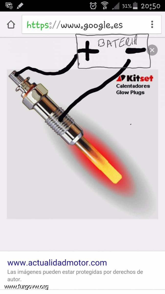

titorallye
No e encontrado mucha informacion pero ,bueno a ver si me explico. Al lado del inyector tiene que haber varios calentadores eléctricos.  Los distinguiras por que les llegaran un9s cabler de alimentacion y estaran roscados al lado de el inyector. . Los sacas y con un cable minimo 3mm lo conectas a la punta donde esta el cable y tocas con otro del negativo de la bateria al cuerpo del  calentador  para que cierre el circuito . Si esta bien la punta se pondra al rojo.  ojo no te quemes
Desde la Alcarria.
titorallye
Espero te sirva. Cuando el gasoil se pulveriza encima de los calentadores el rojo.sale una llamarada hacia el interior de los  cilindros

titorallye
Si hablo de tu motor. En el mio los valentadores estan en la culata roscados. Mira si ves lo que te digo . Al lado de el inyector  tienen que estar. Heca una foto de esa zona y te lo digo
