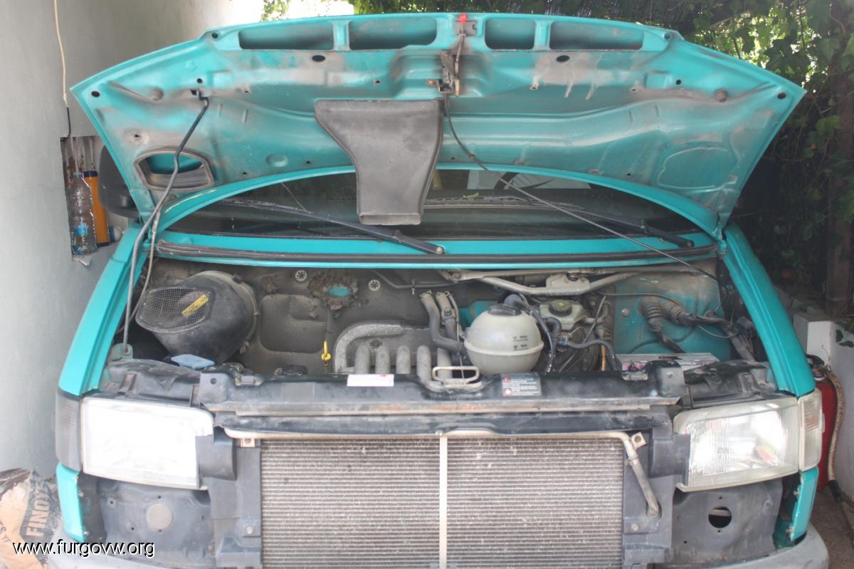

Sigo con la extracción del radiador.
No se exactamente lo que es imprescindible quitar para acceder comodamente a la culata, pero desde luego el radiador molestaba bastante, en cuanto al parachoches delantero, luces, el deposito de refrigerante, por ahora los dejo..
Todo lo que he desconectado aparece en la imagen
1: conector electrico
2: tubo aceite conectado parte superior izquierda radiador (mirando de frente)
3: 2 conectores electricos
4: tubo refrigerate parte superior
5: tubo de refrigerante parte inferior
6: tubo aceite de la derecha frontal

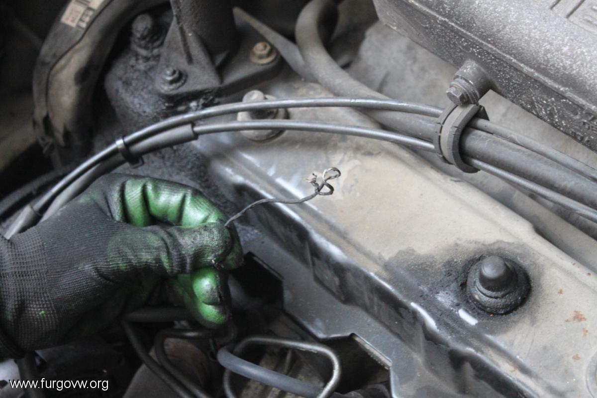

Un detalle, he perdido un rato quitando los anclajes para extraer el radiador, aunque esta en el manual, y en alguna ficha de este foro, se saca empujando con una punta de destornillador o similar, como se ve en la foto..

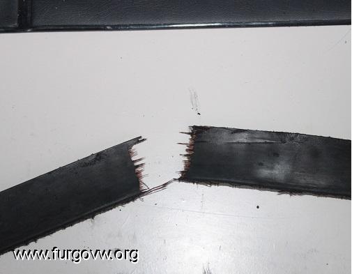

Por ultimo una foto de los trozos de correa(supongo) que voy sacando de los rincones..

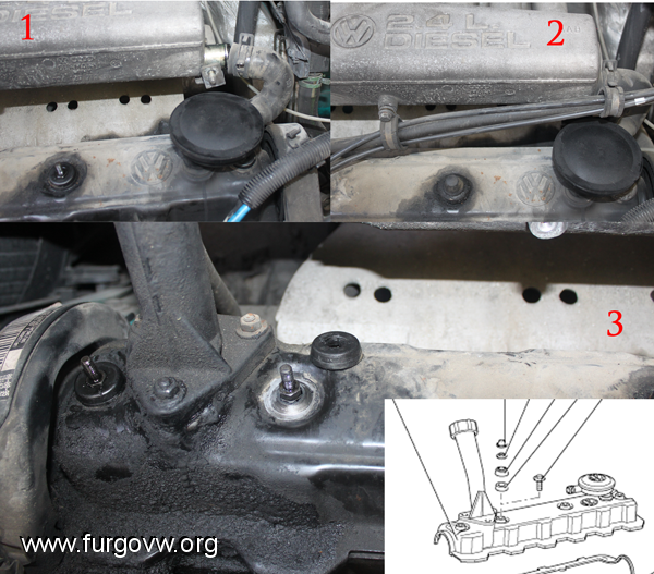

Hoy he seguido desmontando la tapa de la culata, para ello hay que quitar 4 tornillos con sus arandelas. He visto que el de más a la izquierda acumulaba un deposito negro aceitoso pero seco alrededor (ver foto), y me sugiere si tendré que cambiar todas estas arandelas de estanqueidad para volver a montar, imagino que seran las mismas desde hace 20 años..??
Una vez quitada la tapa, pensaba en la posibilidad en encontrar algun empujador separado de su leva correspondiente, aunque a simple vista (de un novato) todo me parece correcto.. Algo que si me ha llamado la atencion es el color anaranjado como si fuera oxido en la zona de contacto de las levas y los empujadores... ES OXIDO??

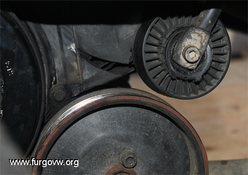

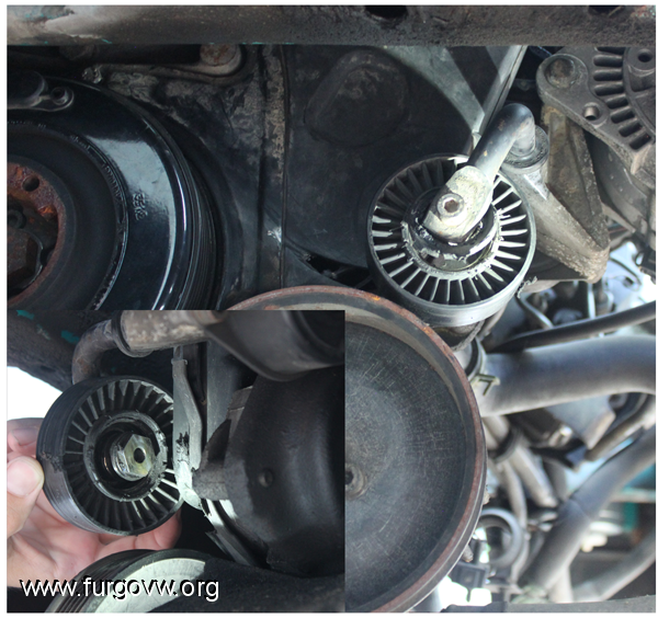

Por último he desmontado el cubrecarter y he visto que la rueda del tensor(creo) estaba desencajada del eje. También se ve un agujero en la protección de la correa de distribución, como si se hubiera fundido dejando un agujero...
Mi pregunta es, que rompió primero y causó lo demás¿¿ supongo que los ojos de un experto podrian explicar que pasó!

No se responder a tus preguntas y tengo las mismas dudas que tu, pero parece como si primero se hubiera bloqueado la rueda del tensor ¿no?

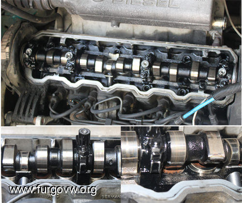

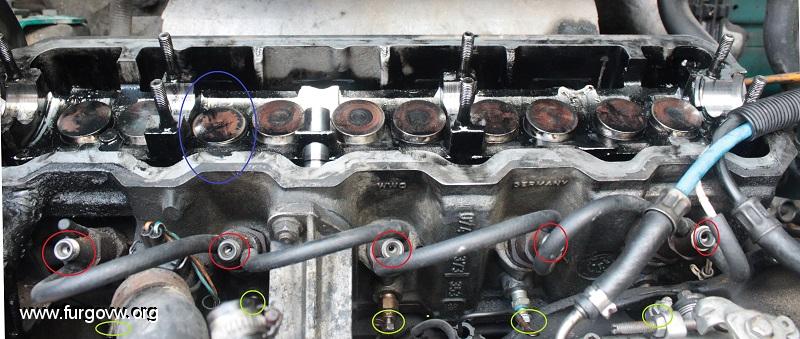

He conseguido sacar el árbol de levas (no sin algún problemilla) Al final acabe sacando el tornillo de la polea de la correa de accesorios.

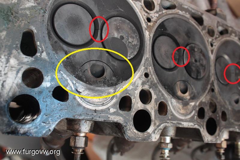

Por una parte, me comentaron que el supuesto "oxido" que se observa en los taques, es el cobre que hay debajo de la capa de material anti-fricción, y que significa que el nivel de desgaste es muy alto. Por otra parte, tocándolo con el dedo, no se nota ni el más mínimo desnivel, no se debería notar un pequeño escalón si realmente estuviera tan desgastado?? Al menos en el perímetro donde la leva no roza, no?
Tema válvulas: Sacando el arbol de levas se observa claramente como un taqué no retrocede del todo (circulo azul en la imagen) , por tanto se supone que la valvula de debajo esta doblada, no? Hay dos más que están ligeramente hundidas (milimetros).
Por tanto habria que seguir desmontando y sacar la culata.. y ver si hay daño en la cabeza del pistón o el cilindro...
Si solo fueran las válvulas, mejor llevarla a un rectificador que substituya lo que sea y me la devuelva lista para montar?? Alguien tiene una idea de cuanto costaria¿??
Para sacar la culata he sacado, de momento, los latiguillos (rojo), los contactos de los calentadores (amarillo), y el tubo de refrigerante de la parte frontal izquierda en la imagen. Antes de aflojar los tornillos de la culata tengo que quitar el escape y ahí me quedé atascado. No sabia si quitar las grapas por miedo a no saber ponerlas (sin la herramienta q cuesta 40€), y empece quitando los tornillos de la admision para después quitar el escape con mas comodidad de la culata, y ahí me cargué un tornillo y no lo puedo sacar...
Creo que quitaré las grapas y ya veremos como las pongo después... Alguien tiene alguna idea???

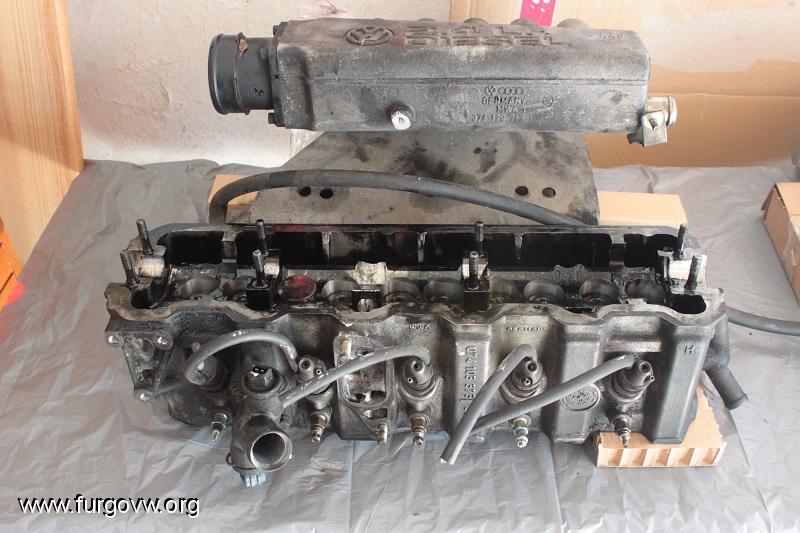

Como no pude quitar ese tornillo, ya q el mal acceso me impedía hacer lo de taladrar, saque las dos grapas del escape y saque la culata con el colector de admisión y el escape.
De ahí saque el escape, y quedo la culata con la admisión, ( a falta de quitar ese ultimo tornillo allen roto, la forma de la cabeza del tornillo)

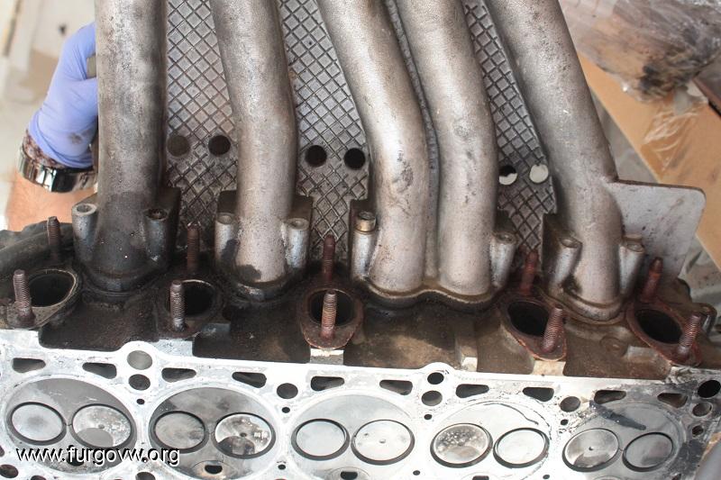

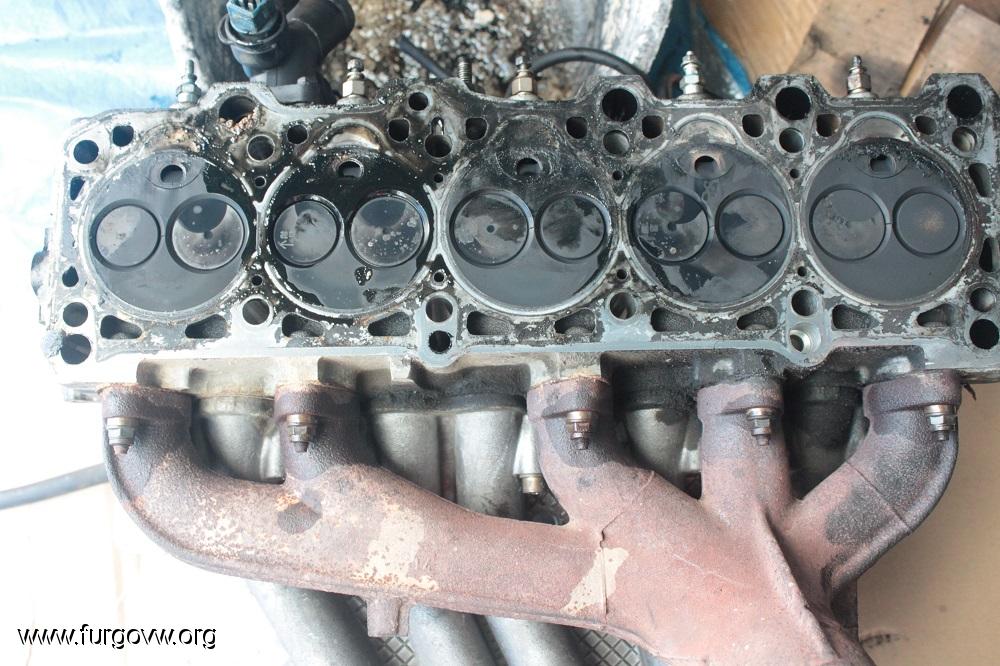

Se ve como en la parte izquierda hay mucha más mierda, carbonilla, aparte de estar todo oxidado..

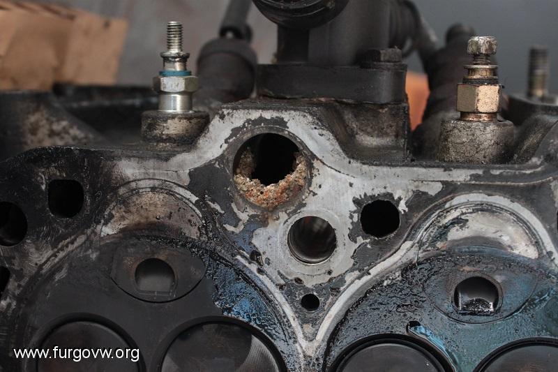

Mirando con más detalle la culata.. se ve como el espacio entre los asientos de las válvulas (rojo) están todos agrietados, me refiero en cada cilindro. Es muy crítico? Creo haber leido en el manual, que si ese espacio es de menos de 0.5mm se puede montar de nuevo igual... que opináis?
También se ve muucha carbonilla y mierda en general.. espero poder limpiar todo bien, aunque no se como aun, alguna idea?

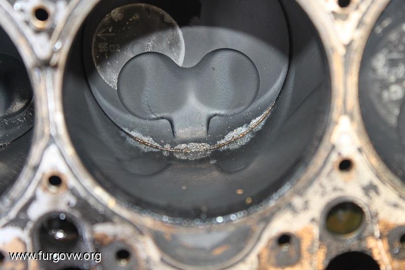

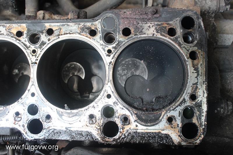

Mirando los cilindros y las cabezas de los pistones.. Nose como deberia estar, pero veo que esta muy sucio.. se ha formado una mugre amarillenta en uno de los conductos de aceite o refrigerante... significa eso que la junta de culata estaba deteriorada? (por decir algo..). no parece que este por todo el conducto sino solo en la zona de la junta..
No he visto ningún golpe en las cabezas de los pistones debido presumiblemente al impacto con la válvula que se dobló ( a ojos de un ignorante).. si que en otro cilindro se veía una especie de corrosión o simple mugre, no se..
En este punto, estoy esperando el diagnostico de un mecánico para ver si cambio las válvulas dobladas y vuelvo a montar, o si llevar toda la culata a un rectificador que la ponga a punto... Alguna idea de cuanto podría costarme??

brubelmusi
cuando montes acuerdate de sellar la base de la boca de llenado de aceite (en la tapa de balancines) que parece que pierde bastante por ahi y te caera sobre el alternador.

amikoj
Esa culata no está para aprovechar, según mi criterio.

angel.bcn
amikoj, en que te basas para decir que no es aprovechable??

lobochulazo
Pues yo no soy experto pero esas rajas que hay entre las válvulas...
bikerboalo
Cita de: lobochulazo en Julio 16, 2015, 16:33:21 pm
+1, ahi tienes una perdida de compresiin fijo.
La tuya al ser del 95 ya venia con la culata mejorada, se ha ido por calenton? La llevas muy revolucionada?
