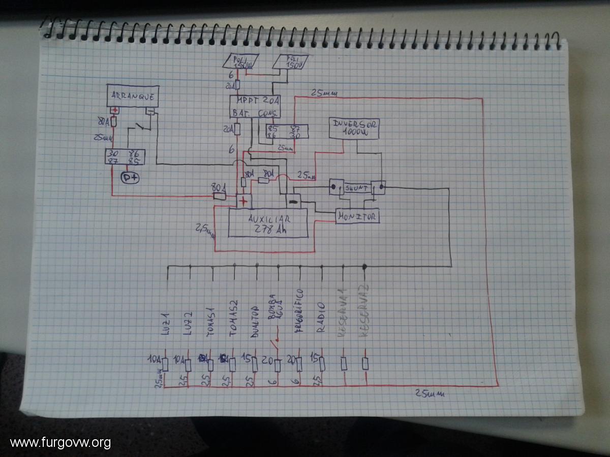

Sin conectar los consumidores al regulador también se puede aprovechar su protección contra sobredescarga poniendo un relé de los normales de automoción de 4 patillas, similar al nagares pero de bastante menos amperaje.
Mientras la tensión de la batería sea óptima, el regulador deja pasar corriente a través de su salida para consumibles y es la que aprovechas para excitar la bobina del relé y que cierre el contacto, cuando salta la protección del regulador deja de darle corriente a la bobina del rele abriendo el circuito e impidiendo que continúe pasando tensión y protegiendo así la batería.
En este esquema lo podéis ver al detalle, es prácticamente una copia del de perroflautero pero no lo tengo a mano, por si queréis buscarlo en su hilo, que está muy bien y lo tiene más gráfico:
Bolsón
Aquí está, que mola tenerlo localizado
pabgarde
Joder lo que se aprende aquí! Nunca se me hubiera ocurrido usar esa salida con un relé...
De todas formas, la única diferencia de usar el relé o conectar los consumidores directamente del regulador es por la limitación de amperios del regulador, ¿no? Yo creo que con 240W hay más que de sobra teniendo en cuenta que el inversor no colgaría de ahí sino directamente de la batería.
El esquema que tienes es muy parecido al que estoy planteando pero cambiando el relé separador de baterías por un Booster.

Cita de: pabgarde en Diciembre 05, 2016, 00:25:57 am
Justamente es eso. Lo de los consumos es que es muy subjetivo, ya lo sabes tu.
Pero veo preferible no estar limitado por los 20A del regulador por si acaso, a mi me parecen algo escasos porque te pones a sumar calefa, bomba del agua, frigo, luces y demás chorradas y no me parece complicado pasar esos 240W
