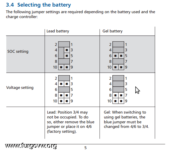

Después de tener un regulador mppt y no funcionar correctament porque cargaba a 13.8 y no a 14.4 como estaba regulado, voy a cambiarlo por este que tenia por casa.
Hay un problema que no se como regularlo, porque no tengo ni idea de lo que es el SOC setting
Te paso el enlace del manual para ver si me puedes echar una mano
http://www.energymatters.com.au/images/steca/SSC30%20Manual.pdf
perroflautero
El SoC es el estado de carga de la batería (100%, 50%, etc) normalmente se calcula en base al voltaje pero eso es bastante impreciso, algunos reguladores lo calculan mediante algoritmos teniendo en cuenta el SoH que vendría a ser el estado de la batería y que incluye desgaste por antigüedad.
Si usas un inversor o algún sistema de carga externo (alternador, cargador) el regulador no puede calcular bien el SoC en base al algoritmo, así que lo mejor es que lo calcule por tensión.
Si tienes una batería de electrolito liquido tienes que poner los jumpers entre los pines 1y2, y entre los 5y6, si tienes una batería de gel o AGM pones los jumper entre los pines 1y2, 3y4, 5y6
perolet
El pin de 5-6 yo pensaba que había que ponerlo en 7-8 porque en 5-6 hace ecualización de una hora y llevo una ultracell de gel.
La ecualización no es malo para gel?
perroflautero
Septiembre 14, 2016, 20:59:45 pm #1879 Ultima modificación: Septiembre 14, 2016, 21:06:28 pm por perroflautero
Según el manual, la configuración que yo te digo corresponde a baterías de gel y calculo del SoC por tensión. Si no tienes inversor, ni cargas desde el alternador, ni usas cargadores externos, entonces la configuración seria 1y2 3y4 7y8 para que el regulador calcule el estado de carga (SoC) mediante el algoritmo interno, pero SOLO si no usas nada de lo que he dicho antes porque si no el regulador va a cargar mal la bateria.
perolet
Gracias por la información y tu tiempo.
No había oído nunca lo de SOC
perroflautero
Son cosas de los ingleses, el SoC (estado de carga), SoH, (estado de salud) y DoD (profundidad de descarga) son términos habituales que a mi no me gustan, prefiero el castellano, pero como la mayoría de manuales esta en ingles... :roll:
