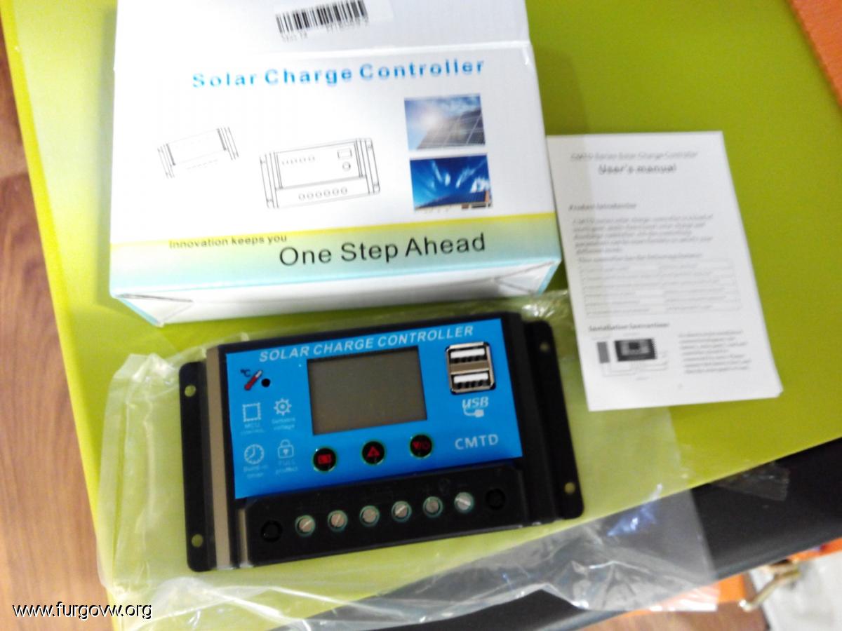

ERLUPY
Cita de: Mahourio en Junio 03, 2016, 14:50:37 pm
Bueno, pues por fin tengo ya la placa y el regulador. El panel lo pedí directamente por la página de Efitron, que tienen PayPal, y me tardó dos días en llegar. El regulador a través de eBay (tienda bluelink88 o TomTop) a los que ya les había comprado alguna cosa de electrónica; y me tardó 3 días en llegar.
Ahora toca hacer el sistema de sujeción a los anclajes de la baca, incluido un sistema de inclinación del panel. Y todo de quita y pon. Seguiremos informando...
podrias por favor pasarme el enlace del regulador? gracias.
