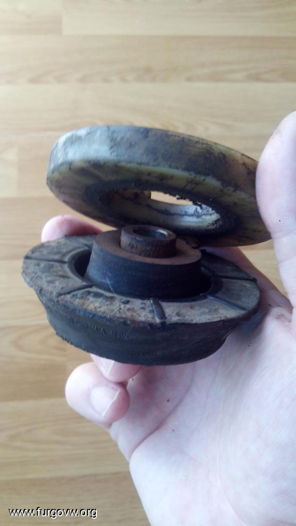

Ayer tuve un pequeño percance y perdí uno de los dos silentblocks que sujetan el diferencial de mi Vw T3 Syncro, he buscado por internet y no encuentro el recambio, alguien sabe donde encontrarlos? a parte de la VW que lo preguntaré mañana...
He mirado por Serialkombi, oscaro, etc... y nada...
gracias!
sokta
Hoy he preguntado en la Vw y tienen los silentblocks de goma negra, pero no tienen la pieza de nylon blanca, es la que sujeto con el pulgar en la última foto, haber si alguien sabe donde se puede localizar?

me he puesto en contacto con eguiasl haber que me dicen... pero todas las piezas que he visto ninguna coincide con lo que busco, no entiendo como nadie, que ha hecho una restauración lo ha cambiado, haber si los de volkswagen me encuentran alguna tirada por un almacén pq si no, no se como repararé el tema... buscaré también si alguien me la puede fabricar haciendo un molde o con una impresora 3D.... que rabia tengo parada la furgo por un trozo de nylon :'(

Aunque creo que la solución es hacer una copia yo mismo,  acudir a una empresa de plásticos técnicos a por la materia primera y o fundir el nylon ( creo que vende el nylon en bolitas para fundir )  o llevarlo a un tornero que me haga la pieza de un cilindro que también lo tienen...

El tema de Powerflex ellos tienen el silentblock de goma negra, pero el Nylon ( la pieza blanca que hace de grueso )   no lo fabrican, al menos eso me dijeron de Powerflex UK. Y el silentblock lo fabrica Vw por veintipico eureos que ya he pedido...

Llego tarde pero indicar que las dimensiones de esa pieza no son extremadamente críticas... ninguna de ellas. Bastaría con comprar un trozo de redondo de nylon/polietileno o cualquier otro plástico, cortar una rodaja del grosor aproximado y taladrar el interior con una corona. La última vez que compre un trozo de polietileno de 40mm de diámetro x 600 de largo creo que pagué 6€. El plástico es barato!
