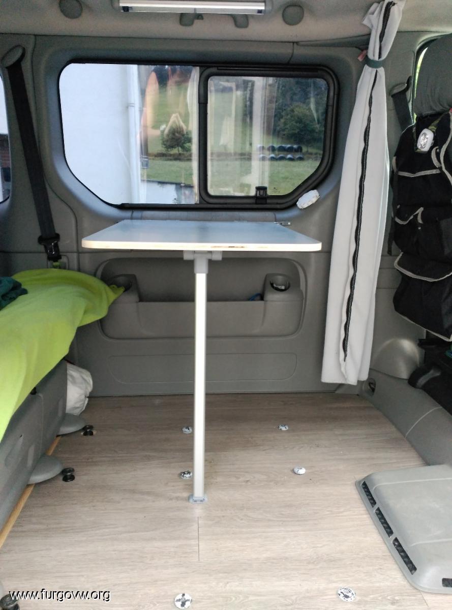

btjordi
Cita de: ttakunttakun en Julio 25, 2015, 11:33:03 am
Hola ttalunttakun,
Estoy mirando de colocar la mesa como la as puesto tu, con la guía cogida al panelado, y no me ha quedado muy claro como lo as hecho...entiendo que va tornillada a la chapa también, no?
Lo podrías explicar un poco?
Por otra parte...veo que tienes un tapón encima de la mesa, que llevas un depósito de agua por ahí?
Saludos!
ttakunttakun
Noviembre 26, 2015, 12:45:36 pm #86 Ultima modificación: Noviembre 26, 2015, 12:47:28 pm por ttakunttakun
Btjordi;
1° Corta la guia a la medida que quieras.
2°Ponla a nivel y marca con lapiz el contorno de las piezas de las esquinas.
3°Esto ya mas facil con ayuda,coloca la barra donde la tienes marcada y con broca de 3mm o 4mm no recuerdo ajugerea los 4 agujeritos,solo agujerea el panel de plastico.
4°Yo no atornillé la chapa,compre unos tornillos que pasaran las piezas de la guia+el panel de plastico+la tuerca(no mas)si no..toca la chapa y el panel te quedara sobresalido.
resuemiendo;la puse con tornillos y tuerca al panel,para meter la tuerca separas el panel con los dedos con cuidado y te dà para meter dedos y atornillar.
Lo blanco...es un cacharro debluz led a pilas del chino,de cuando no tenia bateria auxiliar
