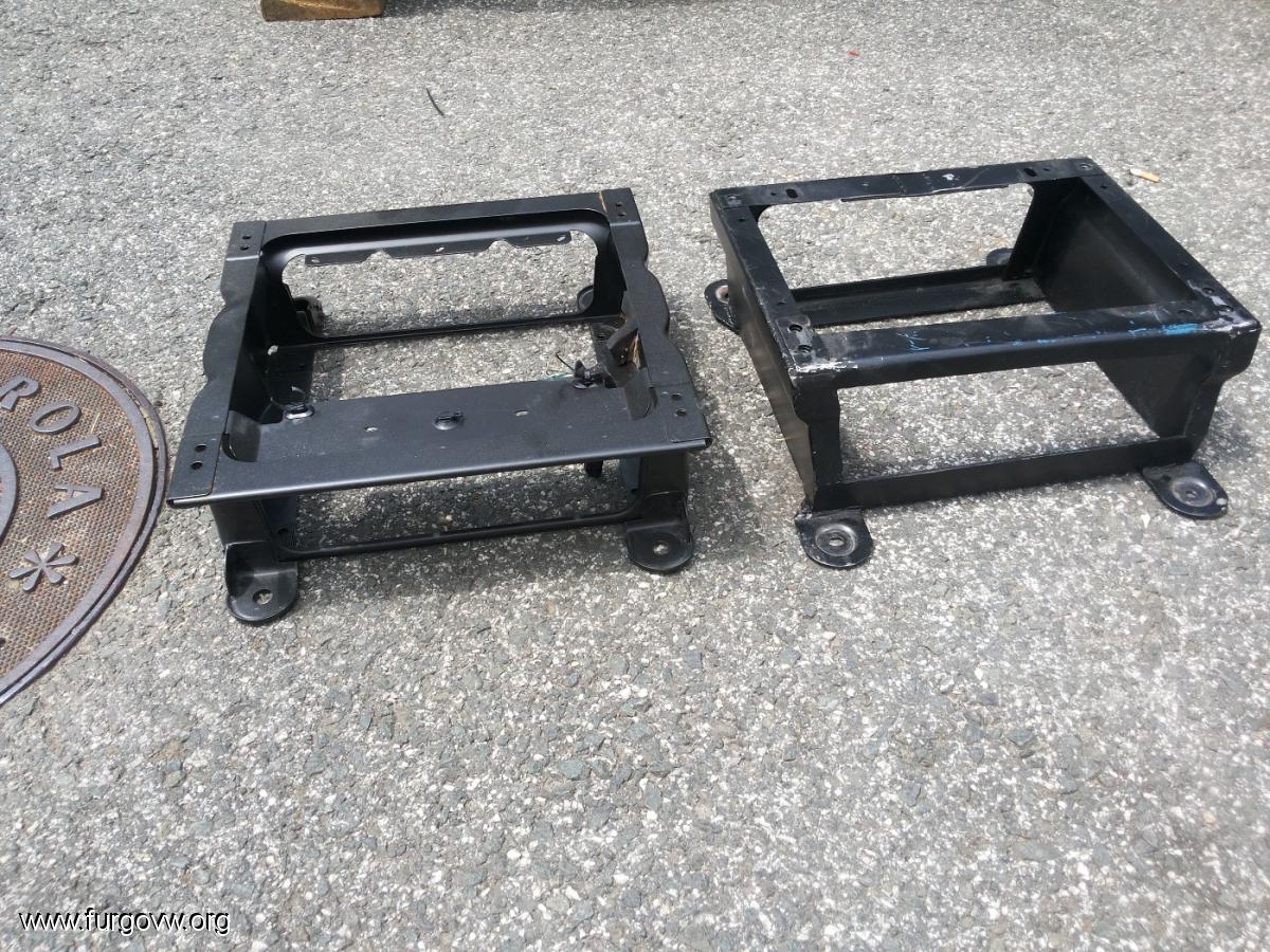

uzturre1
Aquí está. Buscad los 7 errores!
Como veis el derecho es el intruso. Es lo que llevábamos puesto. Se ve que era la base de algún otro tipo de asiento y fue modificado a mano (soldando y demás) para que pudiera encajar. A quién se le ocurre. Vaya marrón nos metieron.  >:(
Menos mal que ya está quitado

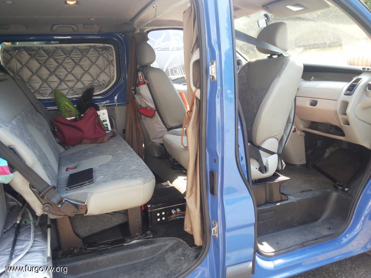

Efectivamente, ya los ánimos van mejorando, qué bien! Esta vez el mecánico se está dando prisa y ya está la plataforma giratoria puesta. Ahora queda que me arreglen los papeles con el ingeniero, pasar la ITV y estarán los dos asientos giratorios homologados.
Y ya podremos ir de vacatas tan tranquilos y disfrutarlo!
Aquí os pongo foto para ilustrarlo.
