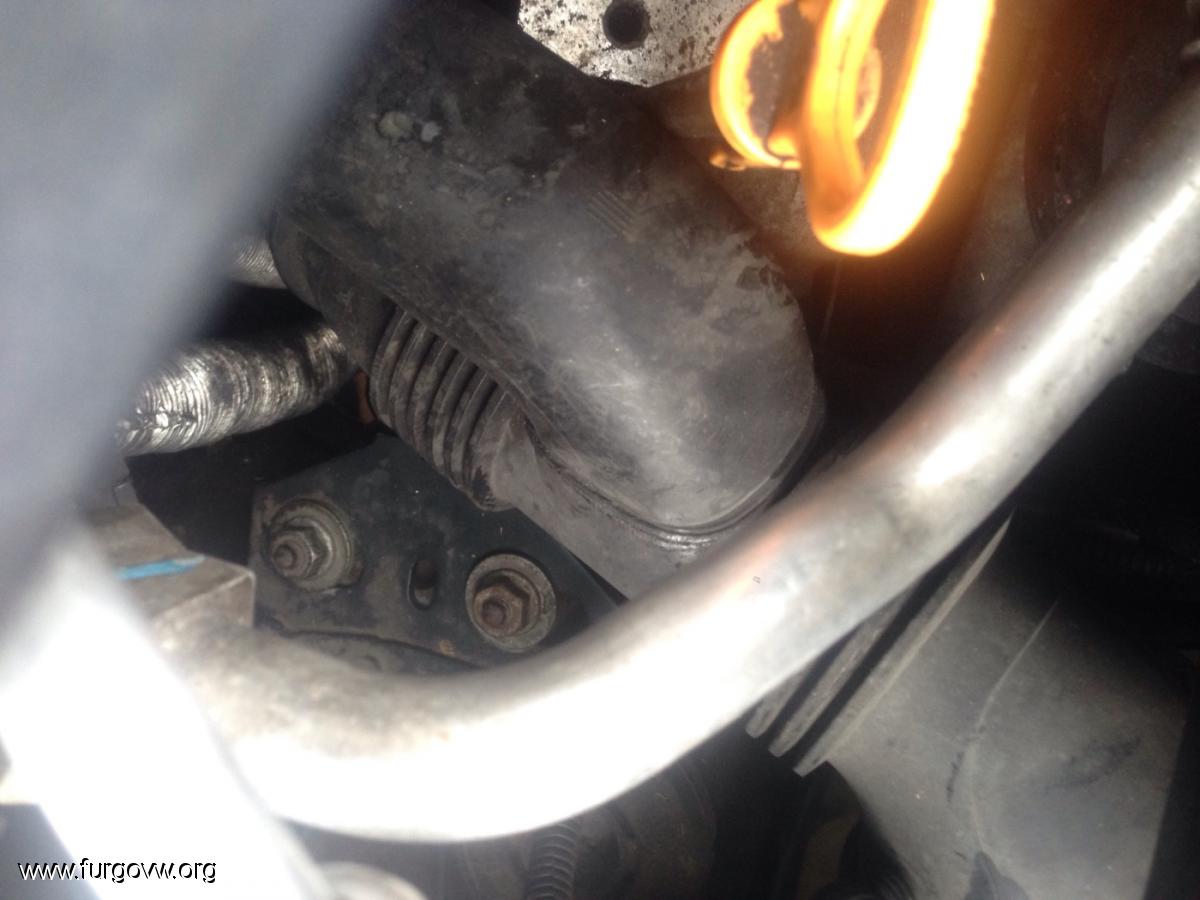

Yako
Esto es lo que hay...
No veo manera donde meterle mano. Me he colgado literalmente de la correa pero debe ser porque soy flaco, pero no se ha movido
Llevo toda la mañana ahí abajo pa nada....
Es que no se que carajo hacer!

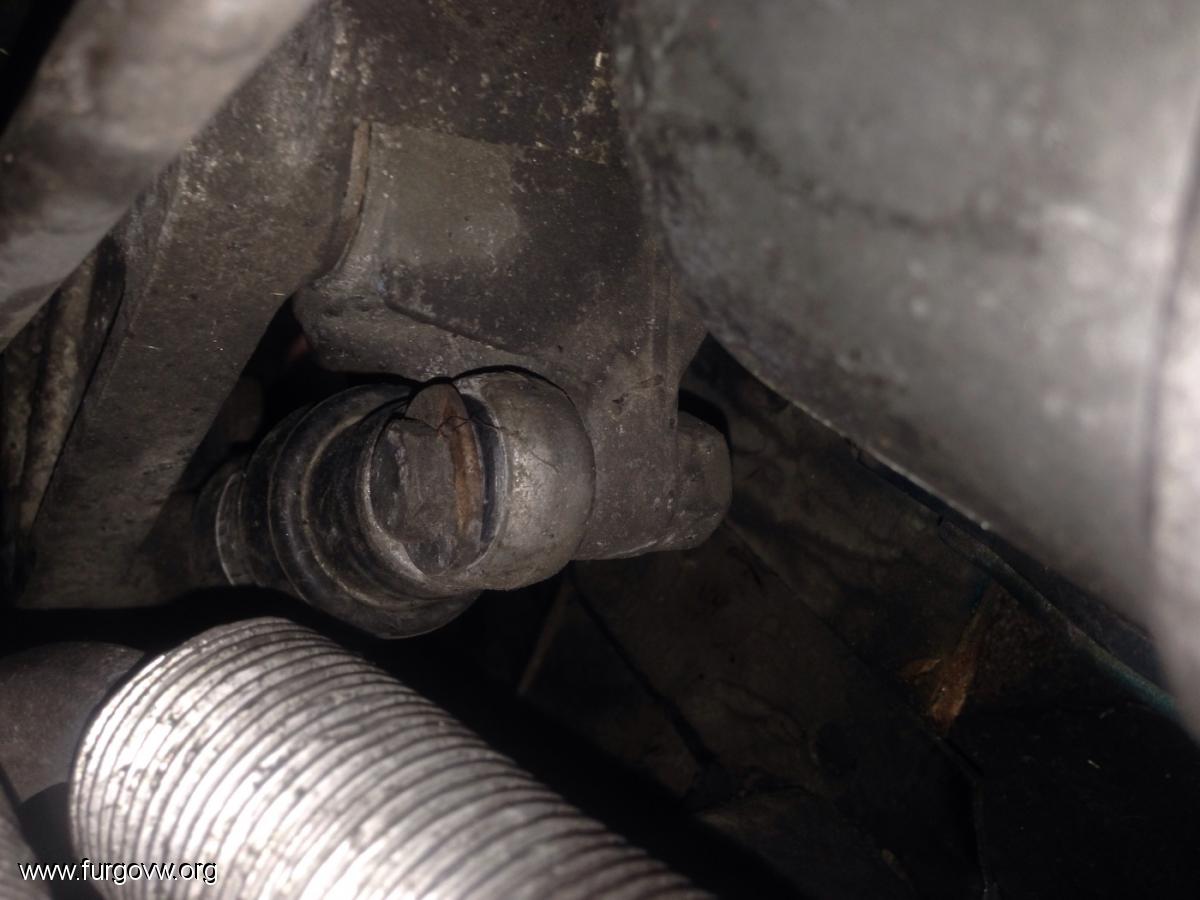

SoyGenin
Tienes el tensor de una 150cv (AXY/AXG). Es que tienes una 150cv o tienes una syncro 102? o alguien ha hecho bricolaje.
La forma es soltando el amortiguador desde arriba:
Quedando así

Muy bueno que aparezcas por aquí SoyGenin con esas imágenes, ¿sabes que es necesario para cambiar de tensor normal al hidráulico?

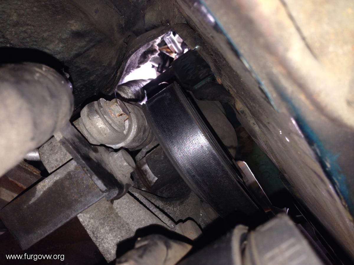

Yako
esta la he hecho metiendo el teléfono por ahí que casi lo pierdo
