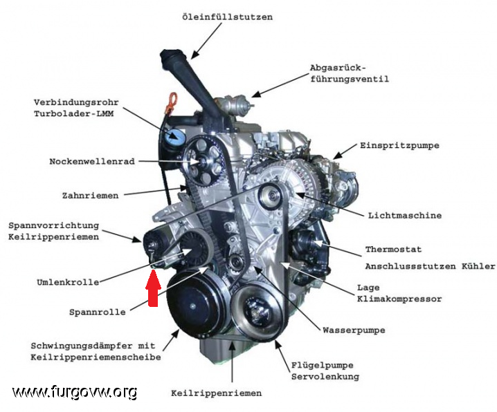

Esta es la pieza, la señalada por la flecha, mete la llave desde debajo, recuerda que no debes ejercer presión sobre la tuerca, si no sobre la varilla donde se aloja el rodillo.
zündfolge

Cita de: zündfolge en Junio 10, 2015, 21:58:08 pm
Gracias por la explicación tan detallada.Pero eso es lo que me pasa, que en el rodillo no existe esa pieza o codo en forma de "L" y con la tuerca a la vista. Es exactamente como el resto de rodillos. Con el alojamiento para el tornillo en la parte interna del rodillo. Por lo tanto no puedo ejercer ninguna fuerza a no ser que lo haga directamente sobre el propio rodillo con lo que puede suponer partirlo. Mañana haré una foto si no veo solución.
