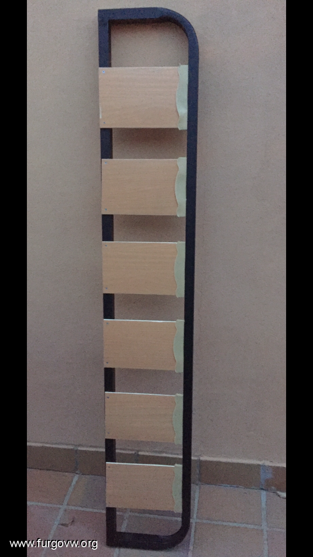

Fabrique unos soportes nuevos que van anclados a las columnas de esquina traseras y a los tableros del mobiliario que previamente llevan por detrás del mobiliario refuerzos verticales q van anclados a las vigas longitudinales. El somier superior decidimos hacer 2 piezas. Un somier reforzado de fábrica de 0,80 de ancho y luego un suplemento q no es más que otro somier igual cortado a la medida de 0,40. De este modo cuando viajan 3 llevas 1 cama arriba pequeña y si viajan 4 solo es montar la tira necesaria. Pensamos abisagrar los dos tramos para llevarlo replegado pero se hace más incomodo de manejar si quieres desmontar la cama completamente. En dos partes es más fácil.

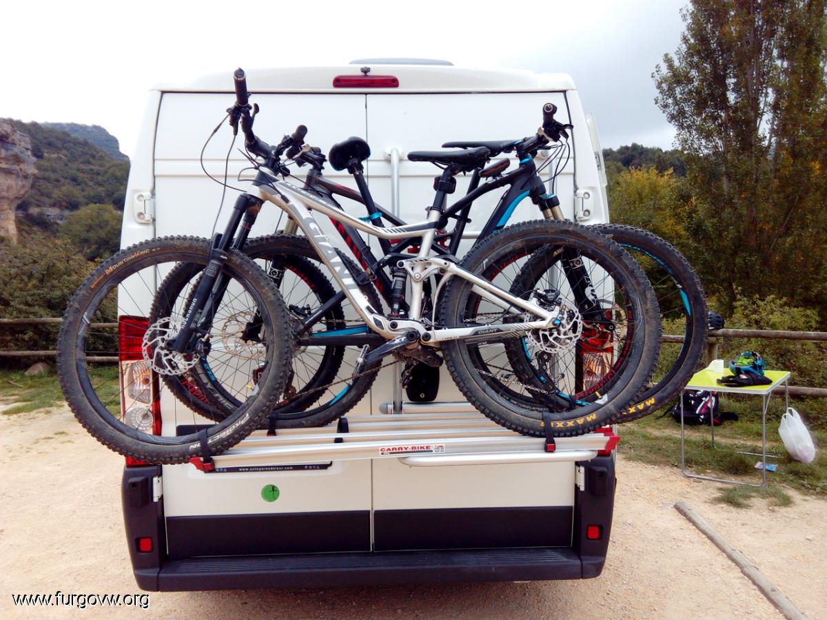

La bici no la llevo dentro nunca, pongo una foto con el porta y algo de vida en el interior que ha quedado acogedor.

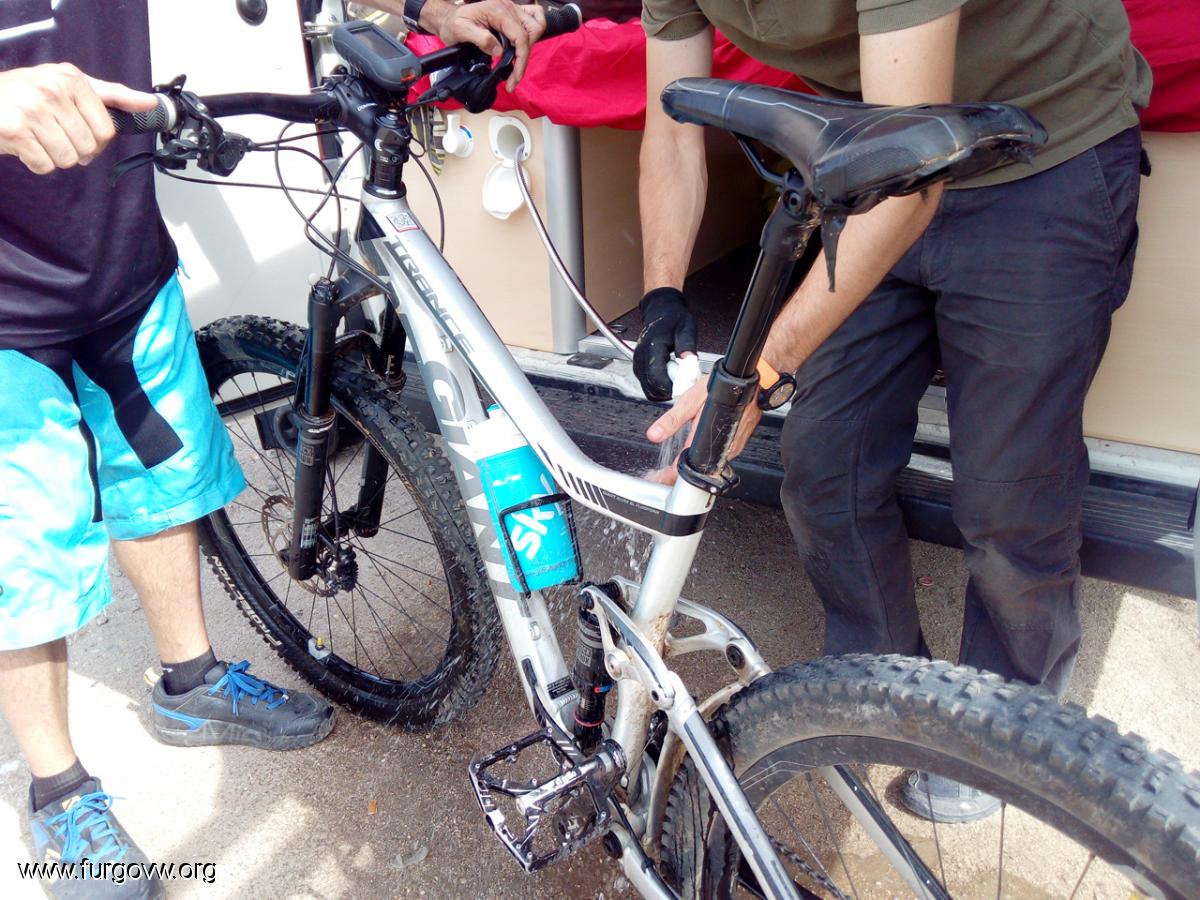

Aquí el apaño del señor lisanlor para lavar las bicis, tiene una presión muy buena y me resulta muy útil. Además con agua caliente que quita mejor el barro.
