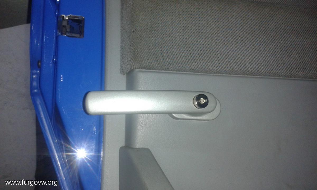

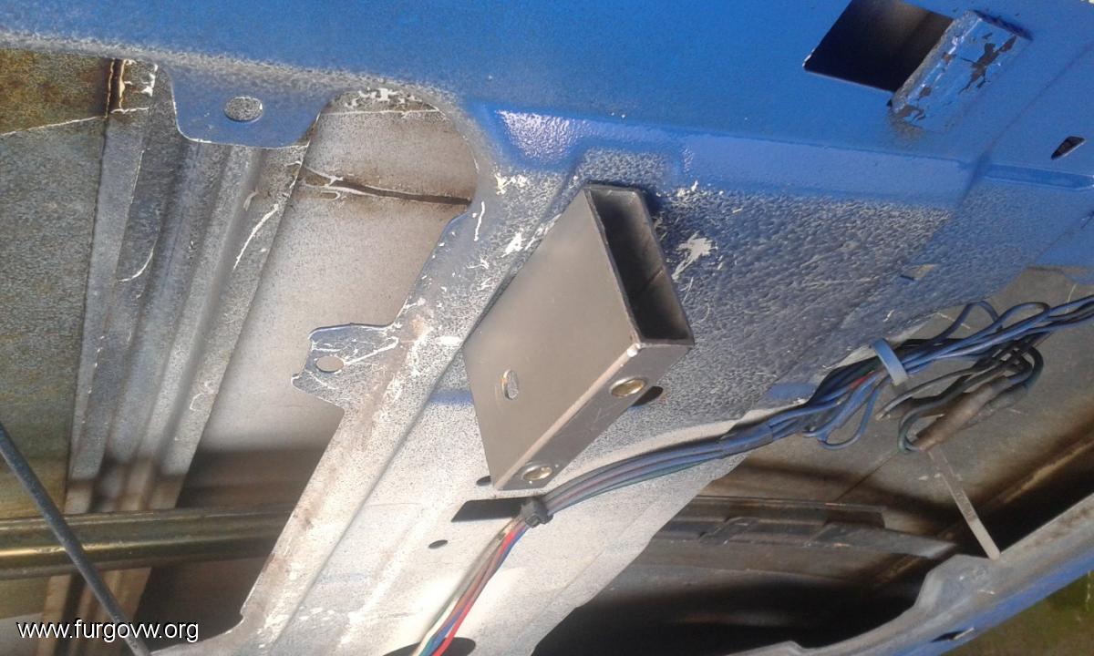

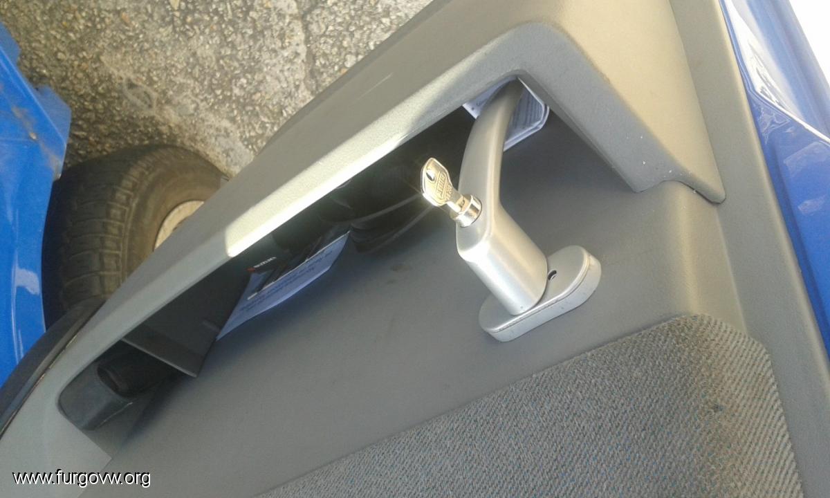

Buenas, pues ya he copiado el sistema para mi T4, como las manillas no caben en el marco como la idea original, las he puesto en los tapizados y como no queria hacerles un agujero grande los suplemente con una pletina bajo el tapizado con tuercas remachables. Ahi van unas fotos:

Un detalle antes de que te lies con el tema. Yo no queria perforar mas que lo minimo el tapizado de la puerta (dos agujeros) para que fuese reversible si algun dia la vendo.  por eso suplemente en la puerta, esto conlleva que el hueco entre la manilla y la tapa de plastico del pilar sea de unos 5/8 cm, por ello y por que el plastico de los piilares es flexible y fragil lo que hice fue poner un tope de puerta sujeto con un trozo de varilla roscada a una tuerca remachable en la chapa. De esta manera se ajusta la distancia entre el tope y la manilla y no deja holgura con lo que no se puede introducir nada por el canto de la puerta. Si alguien tiene alguna duda, ya sabeis, mp para enterarme y tratare de ayudaros.

Son iguales, giran 360 grados pero se bloquean en dos posiciones opuestas digamos a 0 y a 180 grados con respecto a la horizontal en la posicion que yo los tengo.

Ayer intenté colocarlas pero al cerrarlas me chocan en el marco ¿pusiste algún suplemento entre la maneta y la chapa? En caso de ser así ¿le puedes hacer una foto desde arriba? para ver como queda
Tornillos roscachapa ¿verdad?
Gracias por adelantado.
APOLONIO
Al menos mis manetas (las mismas que tú creo) tienen 2 salientes donde van los tornillos ¿los empotras también? ¿como atornillas entonces?
