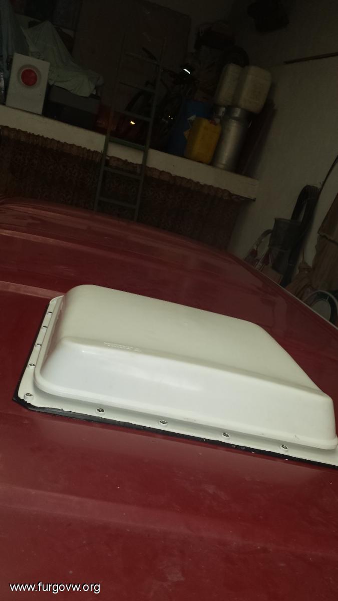

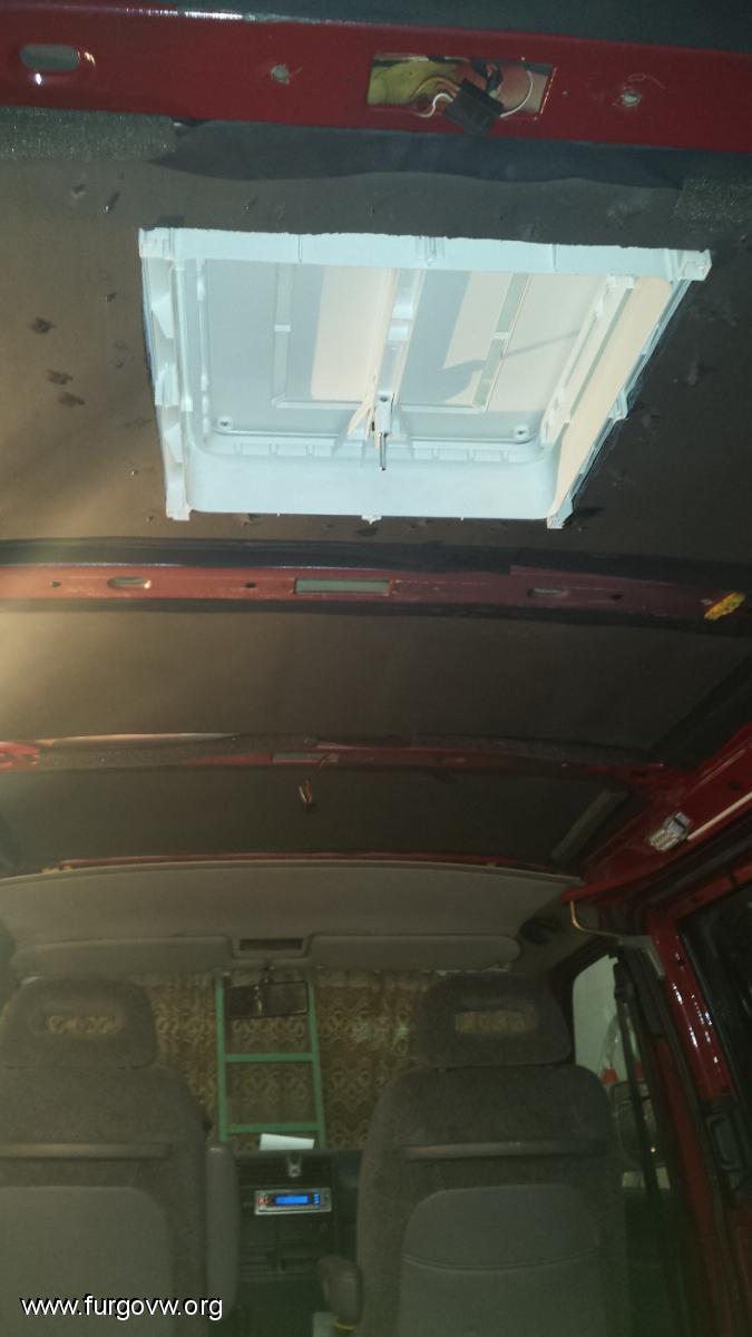

crys
Yo voy a instalar hoy esta de luluka
http://www.lulukabaraka.com/uploads/productes/G-3876.jpg
Sale por 120€ con portes cinta butilo y la silicona.no creo que sea muy dificil instalar no?.con que no me entre agua en la furgo me vale.
Toofoo
Andrés animate que no es para tanto.
Hasta yo con 2 manos izquierdas la he montado..
Los presupestos que me daban estaban muy alto por mi economía.
Eso si, tuve la claraboya durante 4 meses! Hasta que me atreví a hacerlo.
Es que da mucho respeto hacer un agujero en nuestra amada furgo...
Si me dejadas unas semanas cuelgo todo el proceso...
Monte la miniheiki ya que quería poder dormir con la cabeza en las estrellas.
Y ese modelo es muy bueno a mi gusto ...
