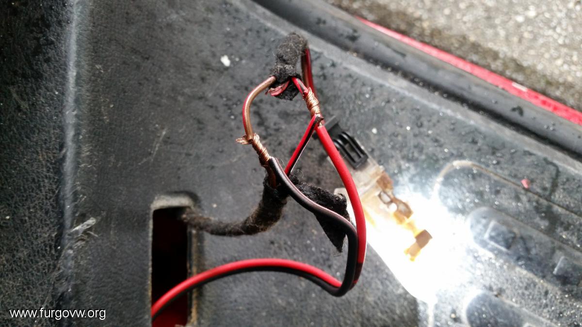

Estas son las fotos de como va conectado. Simplemente en paralelo

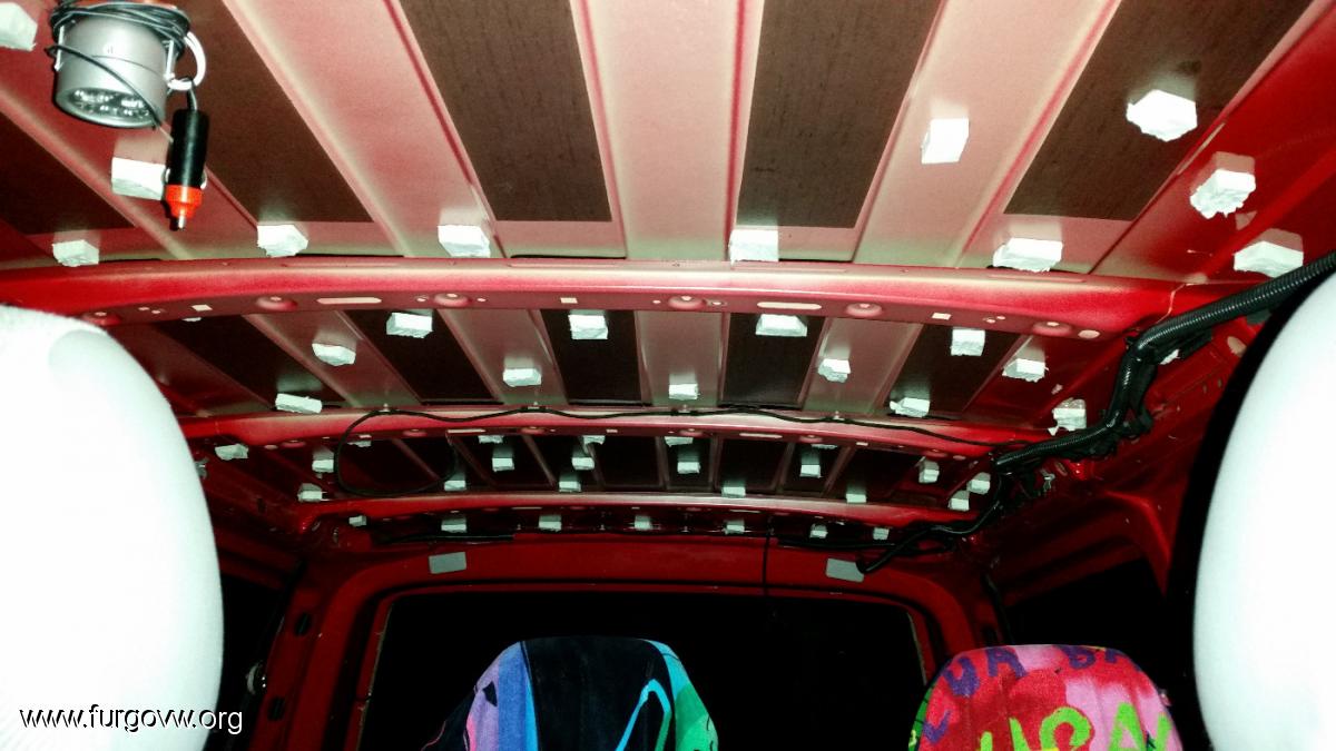

Ya tengo el techo lleno de trozos de aislante para hacer una camara de aire entre techo y aislante.

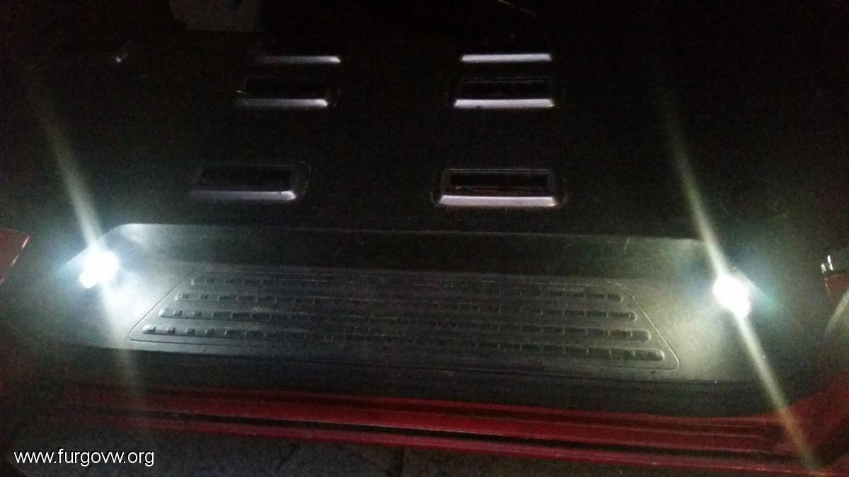

Yo hoy he pillado en el desguace el plafon del techo con las dos luces de lectura como hiciste tu Adri. Gracias por la idea! Parece mentira que una T5 shuttle en mi caso no lo lleve de serie.

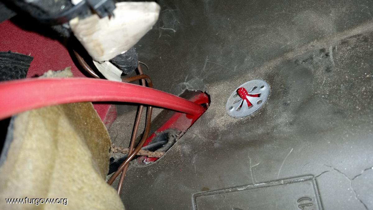

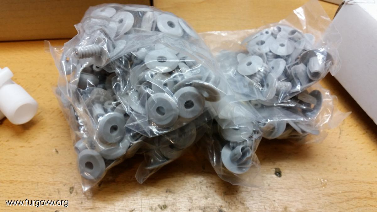

Hoy me llegaron unas grapas que habia comprado cuando quité los paneles,para cambiarle las que rompieron.

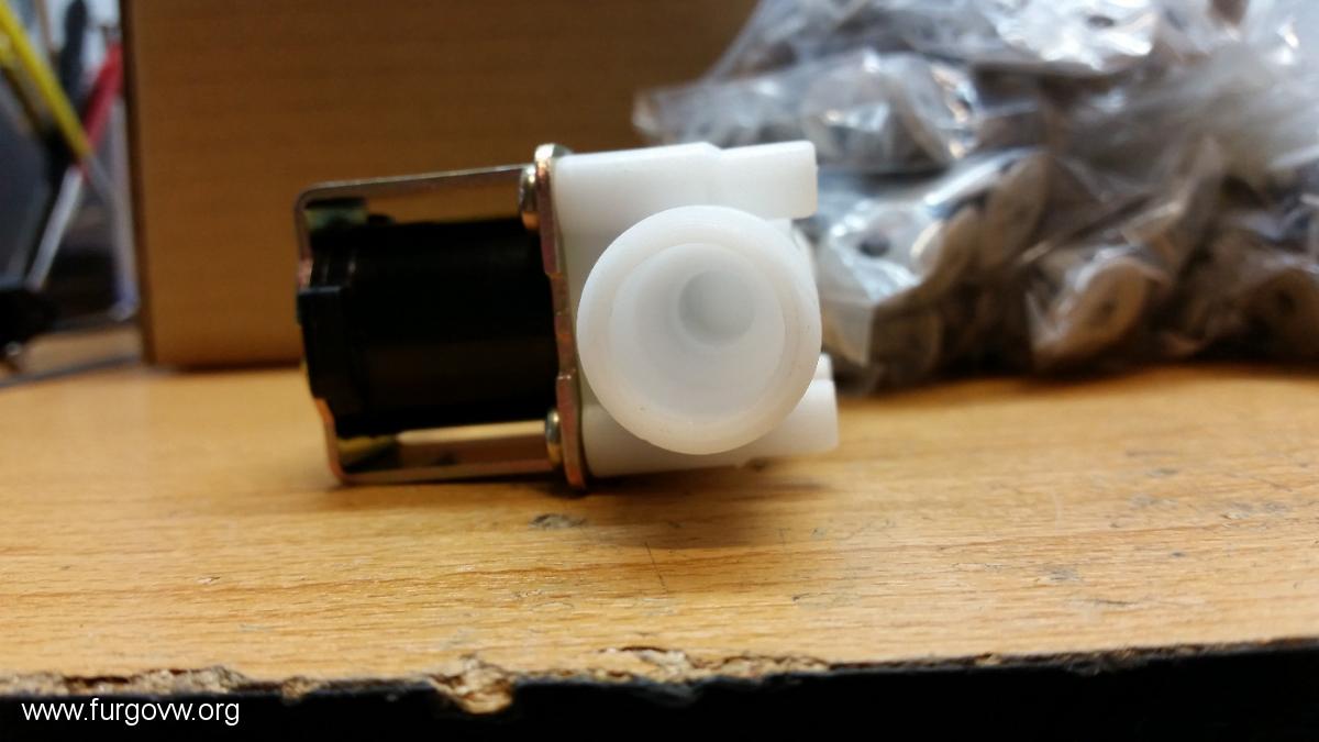

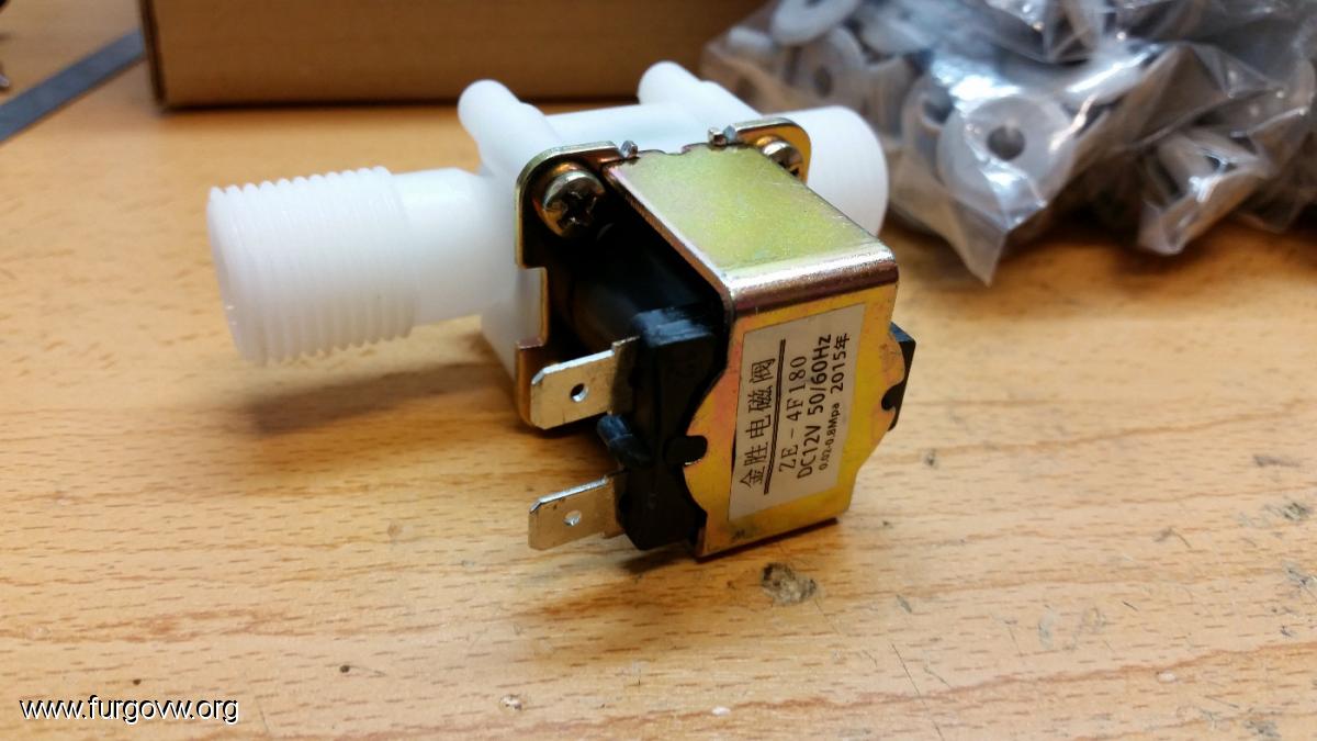

También una electrovalvula para el deposito de aguas grises,para vaciarlo con un boton, pero no me va a valer mucho porque tiene un orificio muy pequeño y pasa muy poco liquido.

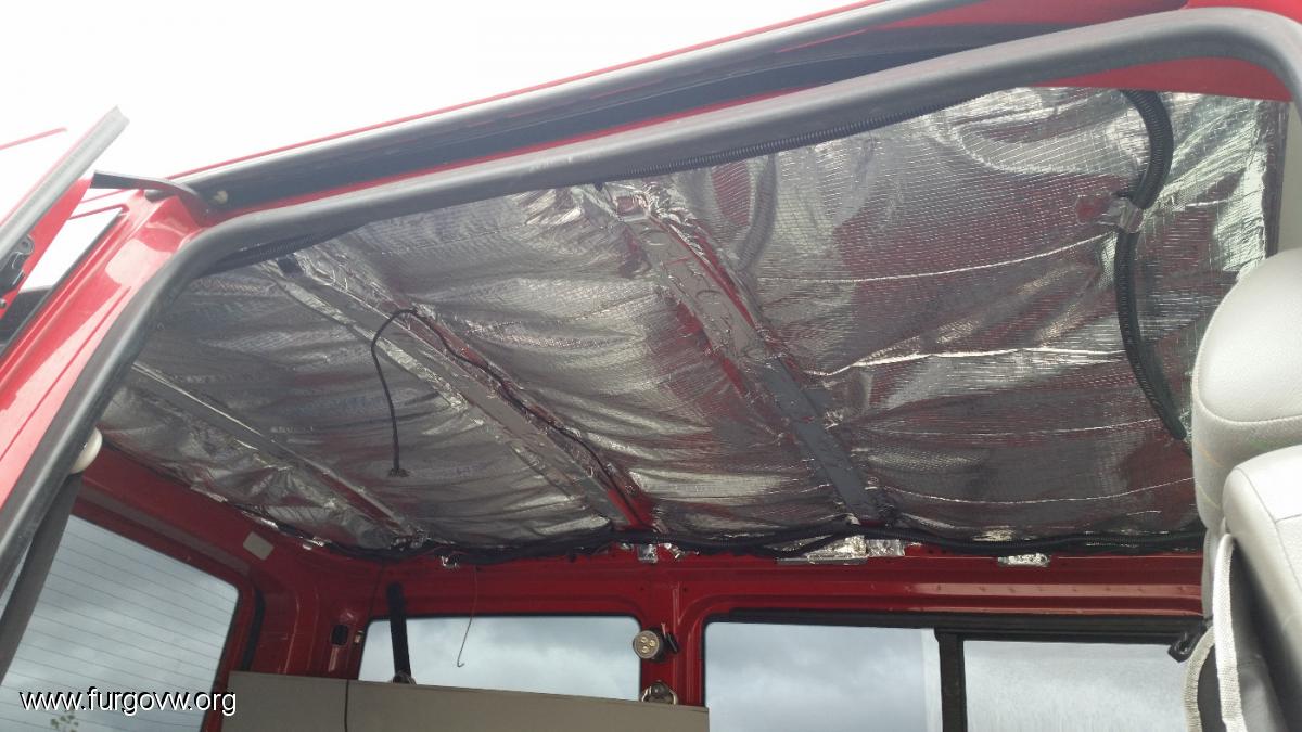

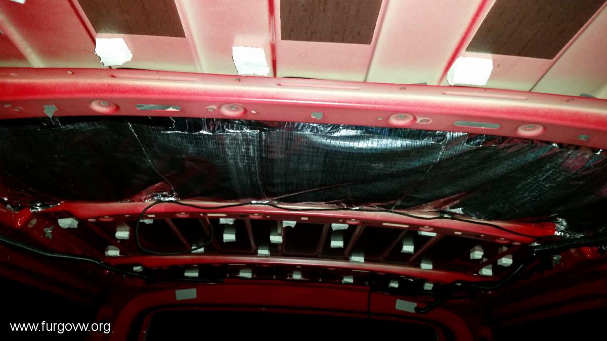

Cogi en el punto limpio unos asilantes de tubo de calefaccion para meter trocitos por los refuerzos del techo, por no poner espuma de poliuretano (aunque igual la termino poniendo pero bueno)
Y empecé a aislar el techo
Que complicado es trabajar con este aislante uno solo. En la otra tenia el Tripomant que es autoadhesivo y se pone rapidamente. Este es el de 7 capas y entre ellas estan sueltas y buf,menudo lio para sujetarlo en el techo y pegarlo etc etc..En los laterales será más fácil. A ver si termino rapido con el techo y me lo quito de encima.

Efectivamente , fui al desguace y las que iluminan el suelo de un A3 son las mismas. A ver si en vacaciones me lío y la pongo
Gracias por la info

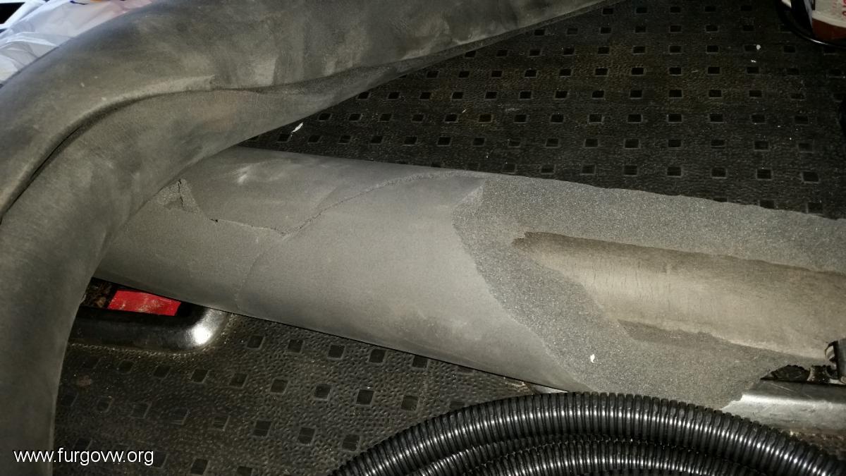

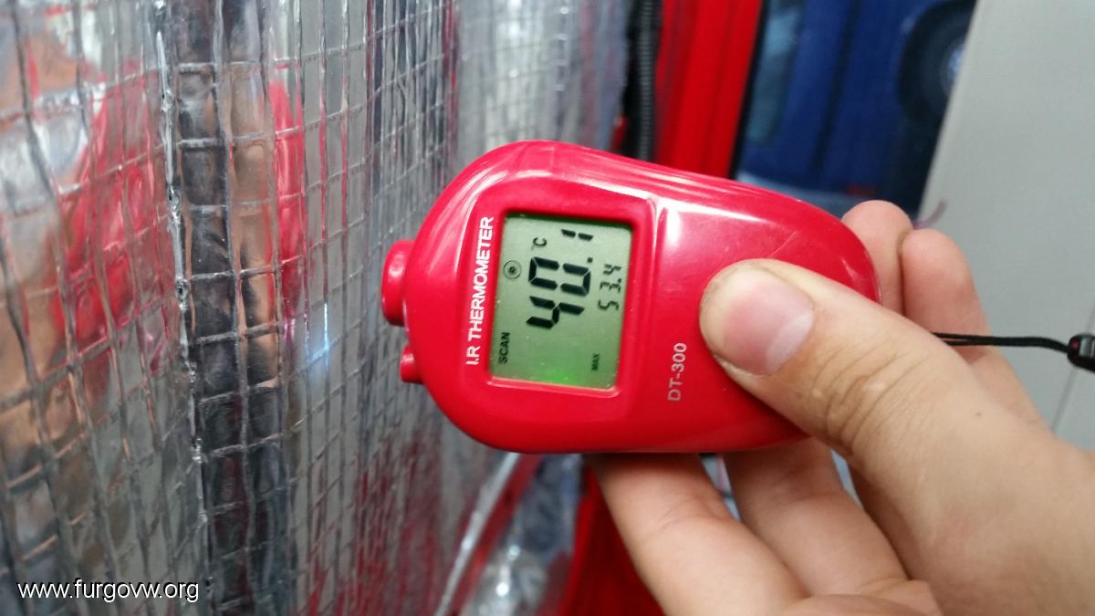

Sigo liado con el aislante. El del techo se me cae, está pegado con cinta de aluminio del CHINO y no aguanta nada. Uno de ellos está pegado con una del chino pero de hace un año y esa ni se inmuta. Tendré que pillar una de mejor calidad.

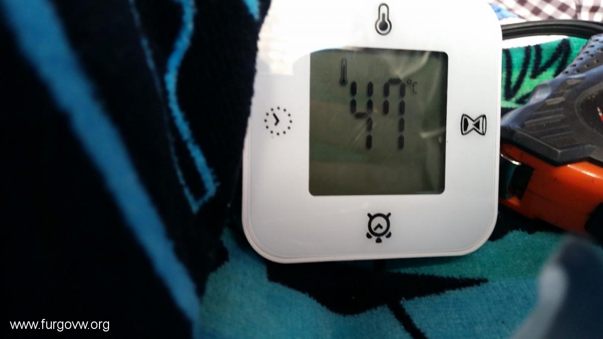

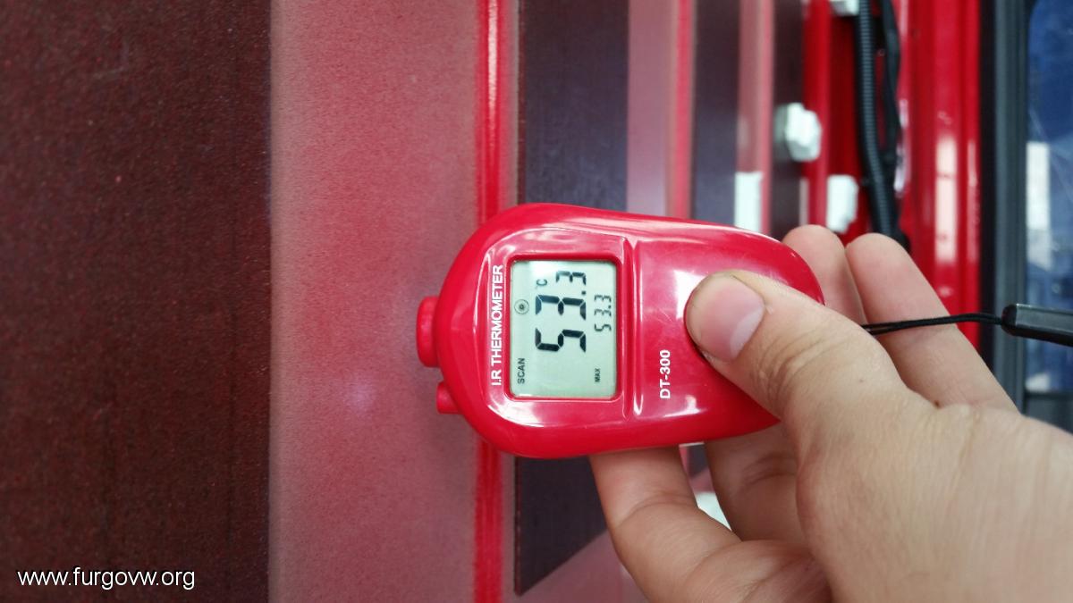

Hay que decir que la furgo a veces parece un horno, esto es de ayer, y no le estaba dando el sol al termometro, a la furgo esta claro que si! .loco1

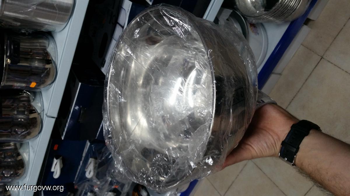

En el chino vi un bol que me puede valer de fregadero,es de 24cm de diametro y de hondo pues..bastante
(perdon por estar torcida)

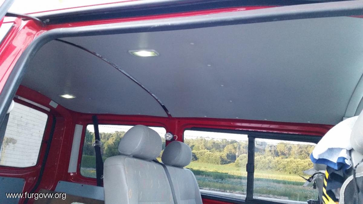

Ya tengo el techo todo aislado (a falta de la cabina)
Algo se nota la diferencia de temperatura
(Perdon por que salgan torcidas,no sé porque las que pongo del termometro salen torcidas si estan rectas.. .loco1 .loco1)

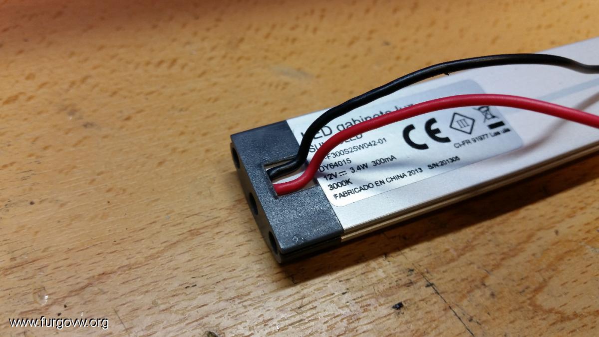

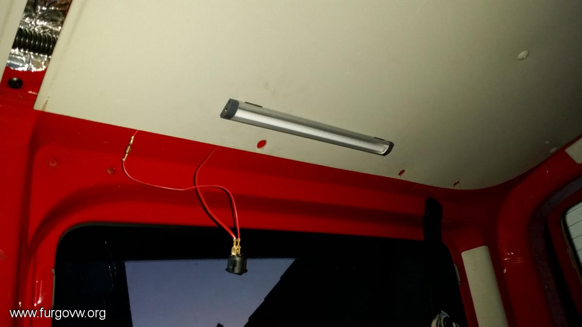

Le puse la luz de la cocina, le puse unos cables para que salgan por dentro del techo y no se vean. Me falta hacer un agujero para el interruptor, que va a ir al lado de la luz

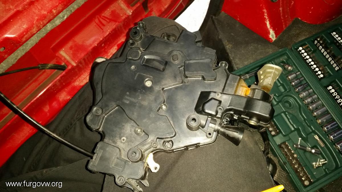

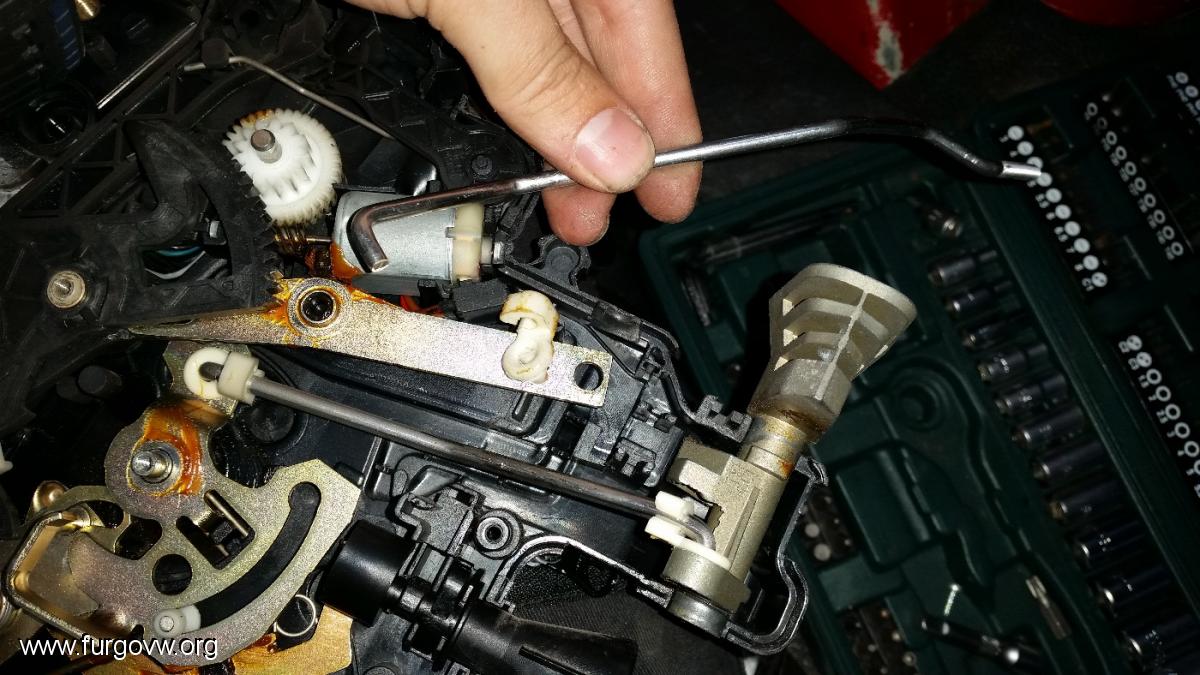

El antes de ayer desmonté la cerradura de la puerta corredera que me falla mucho, tengo que cambiarla, a veces no abre, otras no cierra.. Y tenia el pestillo suelto, ya lo sujeté, se habia soltado una pieza de plastico

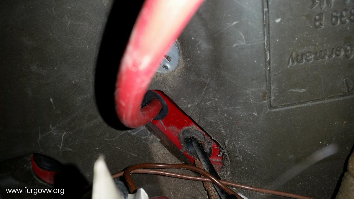

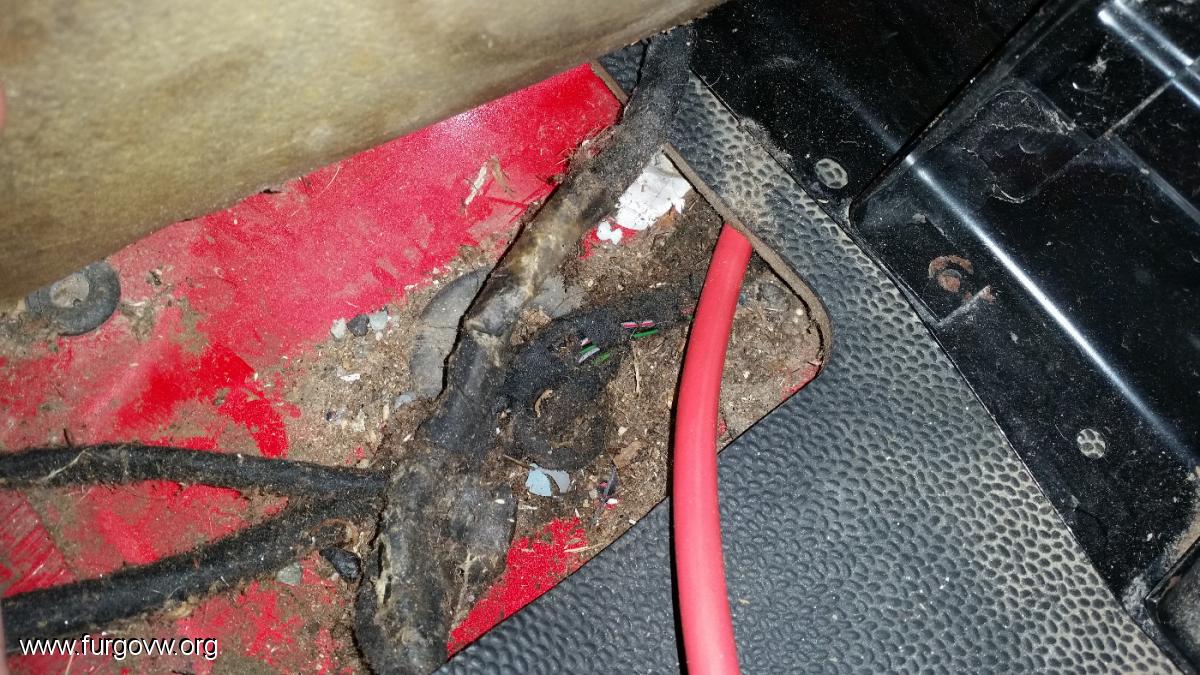

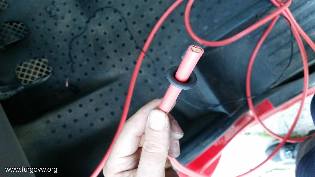

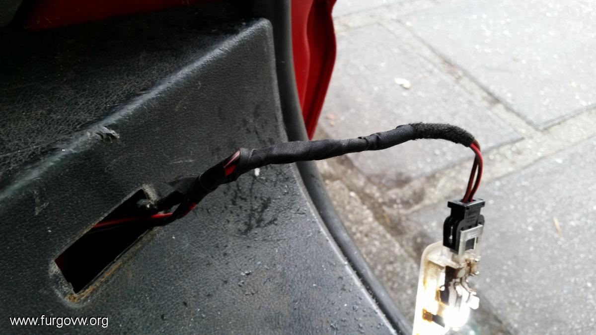

También pasé el cable de la segunda bateria, me falta conectar los portafusibles y el relé, pero lo gordo ya está hecho.
Lo pasé por un pasamuros al lado del cable que abre el capó.
(Menuda capa de mier-- tiene el asiento debajo del suelo, madre mia)

Buen trabajo, te sigo, el plafón de la cabina del conductor el superior que dices que es compatible con la de la transporter, de que audi es?
pabloesmas
AdriUlla
El que tengo en la cabina lo tenia puesto en un Audi A4 del 96,pero a su vez ese plafón era de un Seat León de primera generación.
Pero el del Passat de esos años también vale,y Golf 4 e Ibizas creo que también.
El más chulo es el del Passat W8,pero es más difícil de encontrar.

cacharrada
Yo pille el plafon del techo también y era de un skoda octavia. Fui mirando coches del grupo vag y cuando lo localize lo mande desmontar y por 10 pavos ya tengo dos luces de lectura además de la normal.
