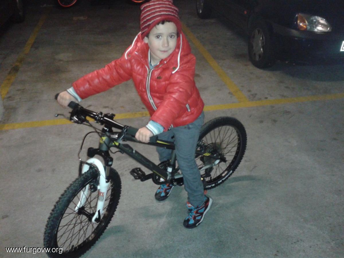

A alguno los reyes le han dejado esto:
Es una Orbea mx20 comprada de ocasion por 120€, le cambie puños y cubiertas y le monte unos V-brake XTR con manetas deore que tenia en el trastero retiradas de glorian antiguas.
Solo la probo el dia de reyes y acostumbrado a lo de antes.... dice que frena muy fuerte y es que los XTR clavan la bici y no esta acostumbrado a ello, pero tiempo al tiempo.
Menos las cubiertas que me costaron 15€ las dos el resto es reutilizado, asi que genial.
Esta en tareas pendientes engrasar bien las ruedas, que como dice kike, es de verguenza como vienen de origen.

Muy bonita y muy bien tuneada ..... Uf! ..xtr .....esos son palabras mayores!  .palmas

Cita de: Trencalòs en Enero 20, 2016, 13:31:44 pm
Bueno, los Xtr estaban guardados con vistas a eso desde que los quite de una vieja gloria del 2000.
Lo bueno que tiene todo esto, que por antiguos que son.... No fallan y mas que la potencia de frenada, lo que buscaba es lo finos que van.
La verdad es que no se que costaran de segundamano, pero a mi no me merecía la pena verterlos, como otras cosas.... y así tengo el trastero.....
De momento le queda un poco justa y este verano irá más cómodo, pero salió la oportunidad y aprovechamos los reyes.......
