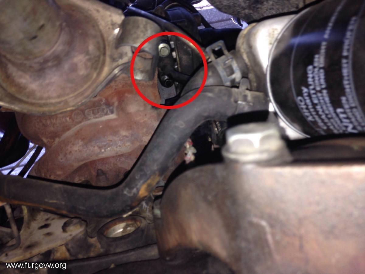

Hola de nuevo! Despues de cambiar las dos juntas y el filtro ,sigue perdiendo, la fuga viene de mas arriba, sabeis de donde podria ser? Cuando me meto por debajo arriba del filtro se ven dos tornillos hexagonales del 13 y uno tiene una gota q pareceria ser q viniera de ahi, q opinais?
superata
Yo creo q pierde por ahi, a ver q opinais

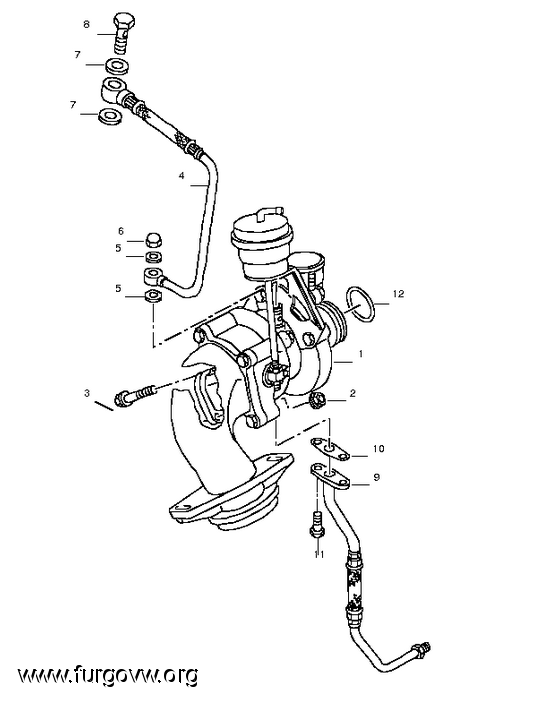

Ese es el tubo de retorno de caeite del turbo al carter, no es dificil de cambiar, y la junta vale una miseria, revisa también la junta de la tapa de valvulas.
superata
Muchisimas gracias de nuevo , no se que haria sin este foro!!! Alguien tiene el plano para ver que juntas son ? la otra vez me fueron de gran ayuda tanto para pedirlas como para cambiarlas... Un saludete majos!!!!!
zündfolge
Es otra vez la nº 10, vale 4 duros...
