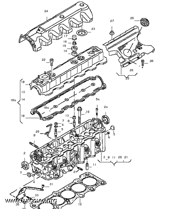

Gracias por esas cervezas superata, para cambiar la nº 10 no necesitas mas que el motor frío y un poco de paciencia, lo puedes hacer desde abajo, con una carraca  y prolongadores, creo que la llave es de 10 mm., y si es de 6 caras mejor que de 12, para evitar que se redondeen las cabezas de los tornillos.
La junta de tapa de valvulas, tambien llamada tapa de balancines, es la nº 18, en Vw no la compres, que la venden solo con la tapa, y algunos fabricantes fuera de origen no la venden tampoco, creo que Viktor Reinz si la hace, osea, si te dicen que no aparece en catalogo insiste, porque algunos si la hacen.
Es muy facil de cambiar, solo ten precaucion a la hora de montarla, con las partes curvadas , las "bigoteras", que no se salgan de su alojamiento en la tapa.
