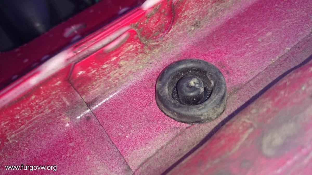

Supongo que se podrá usar también para limpias, parece del mismo material que el de los bajos. Para vaciarlo lleva otra toma justo simétrica a la del tuvo verde que coincide (más o menos) con un agujero que hay en el suelo (yo lo amplié un poco y lo rematé con junta de goma)
No le hice foto una vez limpio y rematado

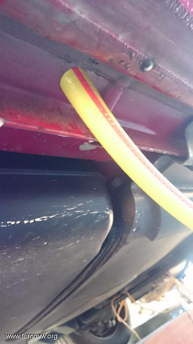

Luego por debajo de la furgo hay un poquito más hacia atrás otro agujero del mismo tamaño, que va cerrado con una goma, quitas la goma y metes la manguera:
Y de la manguera ya sujeta con la llave para vaciar no tengo foto ahora mismo, si puedo mañana la cuelgo pero no tiene más.
