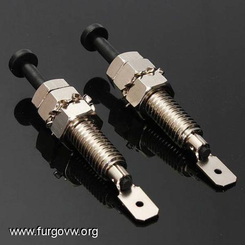

 ???Buenas noches, estoy navegando por la red buscando un aislador de batería y en Ebay, me encuentro esto:
aquí el enlace directamente a Ebay:
http://www.ebay.es/itm/2Pcs-Coche-Capo-Interruptor-Pin-Switch-Seguridad-Alarma-Ajustable-Auto-Universal-/281647795093
Según leo parece ser una alarma para cuándo abren el capó del coche.Poco tiene que servir para mi T3, pero me ha llamado la atención porque no entiendo muy bien ni como funciona ni pa si es exactamente para eso.
Nas noches!

Muy buenas, según puedo entender, creo que es como un interruptor que está normalmente abierto, que al abrir el capó se "dispara" el pistón y esto provoca que se cierre el circuito, como consecuencia se conecta la bocina o aparatos que tengas conectados a él.
Es decir, que la función que tiene es que al abrir el capó, o puerta o cualquier elemento que ejerza una presión sobre él, al abrirse se cierre el circuito y se conecten los elementos que estén conectados al circuito.

Ahora Sí tiene sentido!!! Muchas gracias.
Es que lo veía cómo el pestillo de la puerta y no entendía na.

Hola eso se usa para que accione la alarma de todas las aperturas, en la paleta que se ve abajo va al negativo de una alarma, si queres un ejemplo fácil tenes un lampara donde el positivo es directo, y el casquillo va conectado a un cable a la paleta del pulsador,  cuando este se abre hace masa con el chasis y prende la lampara
