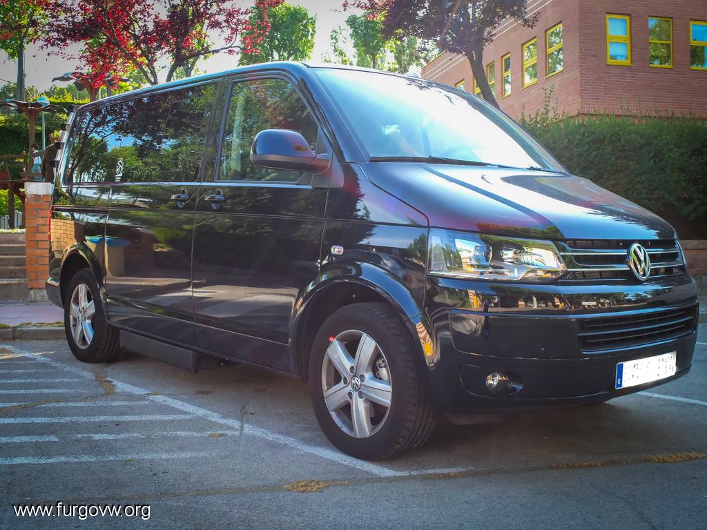

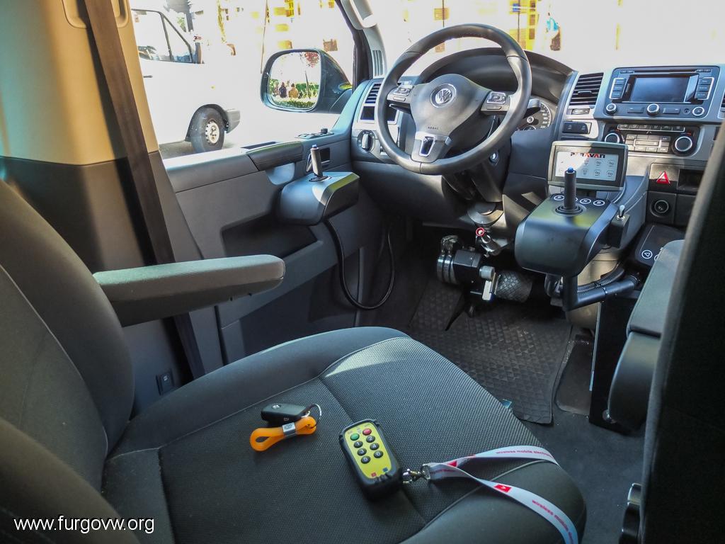

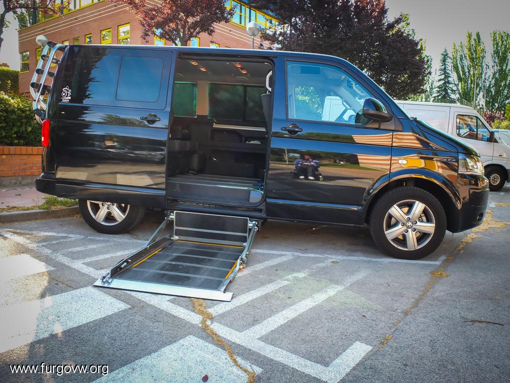

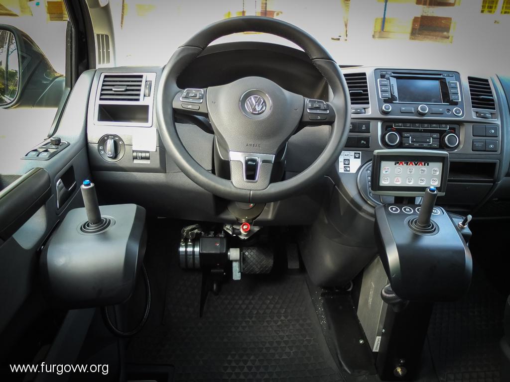

Lo prometido es deuda. Aquí os pongo algunas fotos de mi VW Multivan T5 "joystick version". Es una TDI 2.0 140 CV DSG. Espero que os guste!

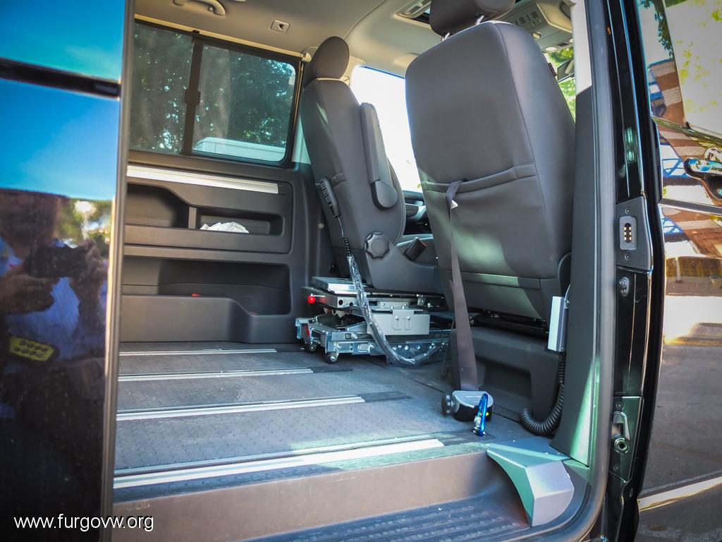

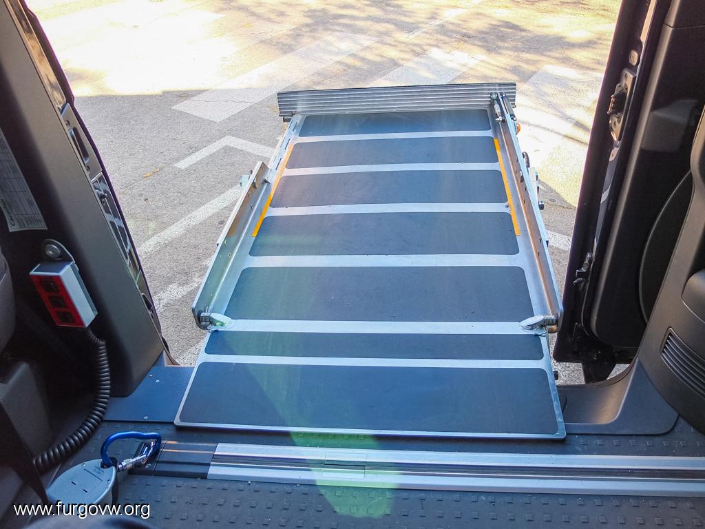

La plataforma bajo suelo que llevo para acceder con la silla:

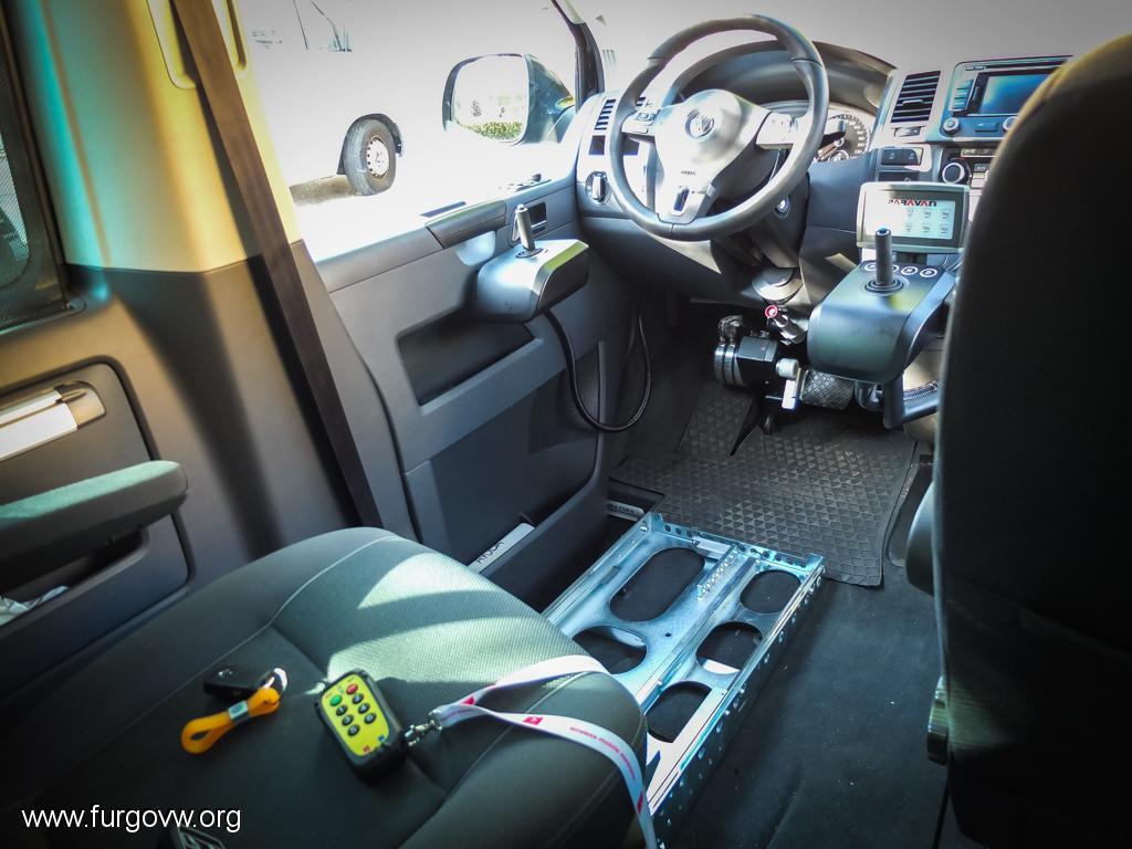

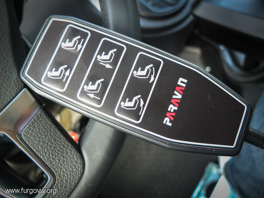

En el asiento del conductor se ha instalado una base eléctrica de 6 funciones para poder pasarme desde la silla:

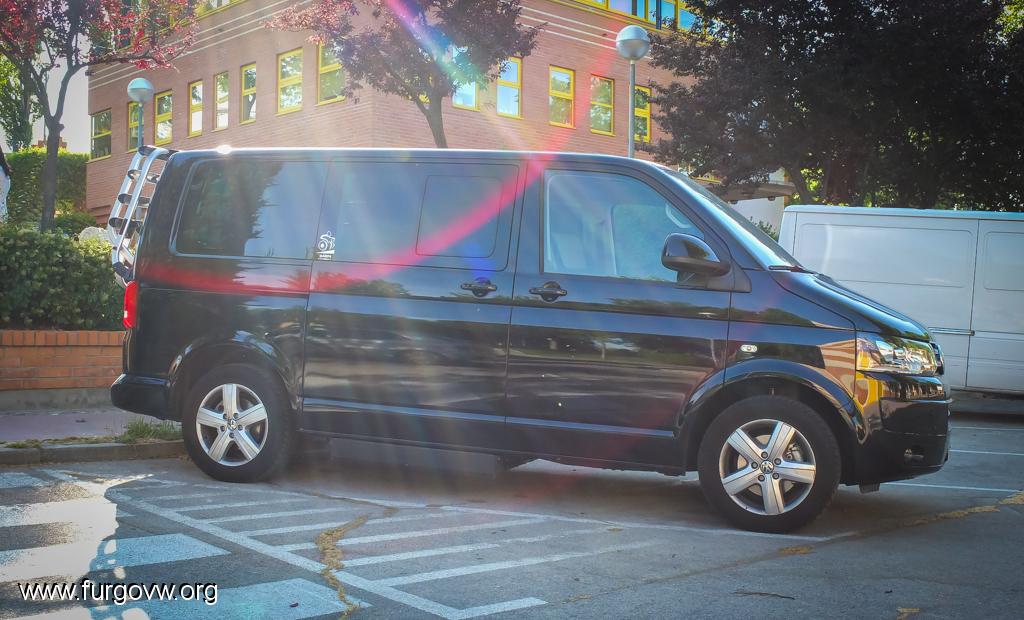

Hay una foto que parece la fula del equipo A por el rayito de sol, muy muy bonita!!!!

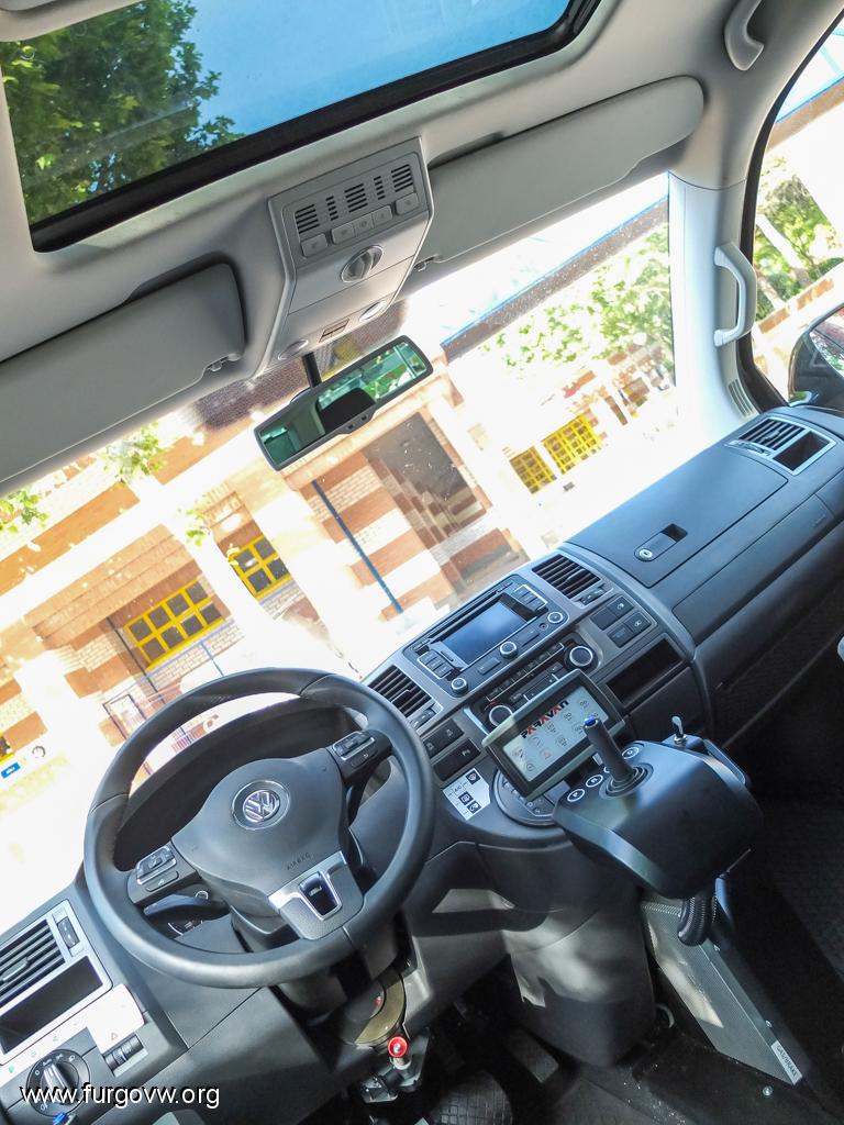

Cita de: nozone en Mayo 21, 2015, 17:14:43 pm
Impresionante!!! ¿Y la silla dónde la dejas? ¿El mosquetón es para la silla de ruedas?
¿Se puede conducirla con los mandos habituales? Es decir con el volante y los pedales...
Me da que eso tiene un precio bastante prohibitivo aunque también es cierto que quien tiene este coche es para tenerlo un largo tiempo, la gente que conozco los tiene por un par de lustros seguro.
¡Más información! Qué tal de reacciones? ¿qué pasa si se le da un golpe accidentamente al mando?
.loco1
Te comento. Se puede conducir normal con pedales y volante. Tan sólo hay que desconectar el sistema de joystick (un simple pulsador) y desengranar el servo de dirección (son dos pasadores, 5 segundos se tarda). Lo único que he perdido la palanca de cambios porque no tenía fuerza para accionarla y llevo un mecanismo eléctrico que hace las funciones como si moviera la palanca. El que conduce con pedales y volante tiene que meter las marchas con la misma botonera que yo (es un cambio automático). Por lo tanto lo único que se puede decir que se ha perdido es el secuencial.
La silla se queda detras del asiento de copiloto. Efectivamente ese mosquetón es para asegurarla. Llevo otros dos detrás.
De reacciones la verdad es que va de lujo. Hay que volver a aprender a conducir, y es muuuuucho más complicado que con volante. Tienes que cambiar el chip por completo, ir muy suave. Pero 100% seguro si te formas bien. Por supuesto, para ir legalmente debes ir a hacer una prueba en pista en Tráfico. Te hacen hacer circuitos de conos, frenadas de emergencia, etc. Lo veo totalmente lógico. Donde requiere más concentración es en carretera. Y evidentemente no es un sistema para correr (a 100-120 se va cómodo).
En cuanto a seguridad, el sistema tiene triple redundancia. Todos los motores están triplicados y la batería duplicada. Cuando arrancas, antes de mover el coche te pide una calibración y prueba de todos los motores. Ante el mínimo fallo el sistema no te dejaría circular. Si falla el sistema primario entra el secundario y te avisaría de parar lo antes posible (aún así habría un tercer sistema de reserva)
Lo malo efectivamente es el precio. Solo el sistema de conducción por joystick estamos hablando de en torno a 40.000 euros. Súmale precio de vehículo y adaptación de acceso. Yo he tenido que ahorrar media vida porque sabía que algún día lo necesitaría...... Aquí en España olvídate de ayudas. En Alemania sin embargo al usuario le pagan íntegramente la adaptación que necesite para conducir y lo que sí tiene que pagar el usuario es el precio del vehículo que escoja.
