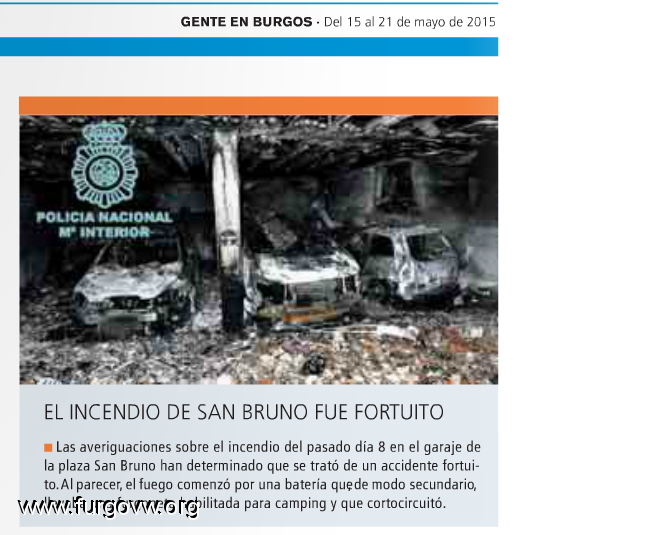

Melguizo
Esto es una noticia del periódico Gente, no se que es lo que habrá fallado, pero parece que es origen están en la segunda batería.

Pues si, cuando leí la noticia el jueves me quedé bastante preocupado... porque yo estoy instalando la mía y ahora me da más respeto la instalación.
nandonando
Cuidado, que los seguros, cuando hay problemas se agarran a todo.
De momento al homologar, lo hice de toda parte el´ctrica.
El accidente no es significativo, pero existen casos que son verdaderas chapuzas de instalación.
saludos
SantAri
Hola, yo recomendaria instalar un desconector del positivo para dejarla desconectada cuando no la utilices y de esta forma te ahorras un consumo que pudieras tener si darte cuenta
Tambien importante fusibles en los receptoros ya que si se averian y cortocircuitan pueden fundir la funda del cable y si esta cerca de algo conbustible o inflamable se puede generar un incendio

Un desconector de positivo? para empezar sería de negativo..
Además presentan un problema.. son elementos mecánicos por lo que en la unidad de tiempo tienes un puente de intensidad máxima sin sección con riesgo alto de chispa
Una batería se puede cortocircuitar y arder.. sea secundaria o de arranque... bien hecho, el mismo riesgo hay...
Eso sí...... luego preguntad en el tema de las baterías por qué en los esquemas pongo sendos fusibles MIDI en las puntas de la línea de 10/16mm y no solo 1....
