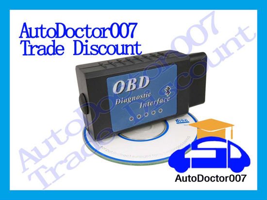

Hola prendas. Os comento: hace unos dias me está saltando el testigo de los calentadores, se enciende durante menos de un minuto cuando estoy en marcha y el motor esta bien caliente y tengo la sensacion de que pierde algo de potencia, luego se apaga y continua funcionando normalmente. Me han dejao un aparatico de diagnosis OB2 ELM327, como este http://i01.i.aliimg.com/photo/v0/455727909/ELM_327_Interface_Bluetooth_Automotive_ODB2_Scan.jpg conectado via bluetooth.
La cuestión es que usando Torque y otras apps de android, se conecta sin problema pero 1) cuando quiero que me de info del historial de fallos, me responde con un mensaje diciendo que no hay fallos almacenados. 2) he desconectado un cable que va al cinturón de seguridad que hace encender el testigo del airbag, y tampoco me lo reconoce en el modo de lectura de fallos. 3) No da valores para parámetro alguno, ni temperatura, aceleración ni nada de nada.
Imagino que el fallo viene por el dongle... Alguien puede recomendarme un adaptador (preferiblemente bluetooth) que sepa que funciona con el modelo de mi furgo??
Renault Trafic matriculada en 2006 (modelo de 2001-2006), 1.9DCI 100 cv FQ9
Gracias de antemano, apañaos

En la mia tampoco va....
Parece ser que para renault esta complicado sin la herramienta CLIP

Los elm y similares solo dan los fallos de motor y no en todas las centralitas
Los códigos obd
http://www.furgovw.org/index.php?topic=159196.0
Para ver completo todo, necesitáis el especifico como vagcom para vw o léxia para psa, no se cual es el de Renault. O algun equipo de diagnosis de taller.
