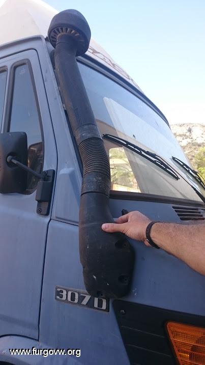

El Snorkel es de un defender?¿? Eres un pedazo de crack. Flipo con el currazo que te estás pegando. Espero que no tengas problemas con las homologaciones, que estamos en un país que tela con este tema... muchísima suerte porque te la mereces !! ;)

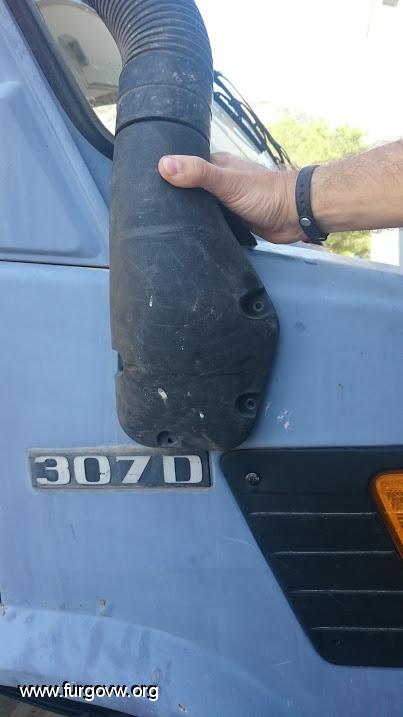

Si, es un Mantec de Defender, es el que montaba Land Rover de origen:
http://mantec.co.uk/productdetail.cfm?theProductID=3922DFCE-15C5-F4C0-99E8123D6B187B27
De momento, tenemos el OK a todo, pero eso no te garantiza nada. Un cambio de normativa o simplemente de interpretación o de criterios....y me hunden.
