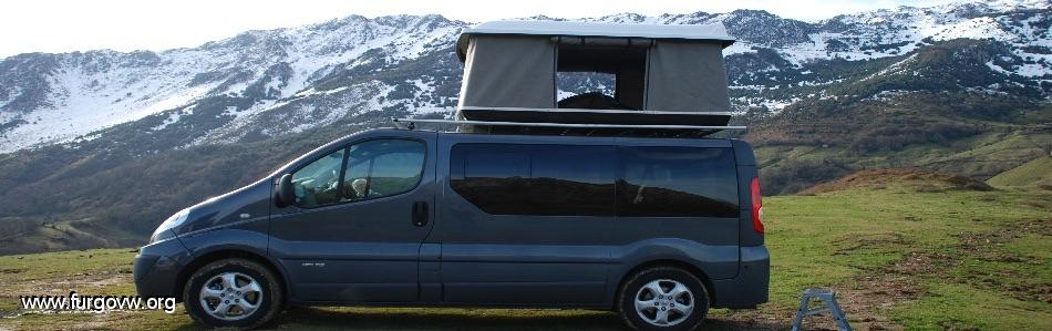

hola, yo voy preguntando todas mis dudas... y así me las dejo claras (no puedo dormir sin dudas solucionadas )
bueno, ahí la cuestión: a veces al ir a campings con la caravana, hemos visto que extranjeros (italianos, franceses etc...) llevaban en la baca del jeep o land rover como un porta equipajes, que se abría, se subía, se quedaba como seta, subían con escaleras y dormían ahí, no se como se llama ni si lo habréis entendido o visto, mi pregunta es que si hay alguna manera de hacer uno de esos casero ( lo cual veo bastante fácil [que alguien me mate si me equivoco] ) y homologarlo (lo cual veo demasiado difícil) y así en vez de poner un techo elevable poner eso y parecer mas friki, o hacer que alguien piense que soy francés cuando no lo soy (ironia, sin animos de ofender)

Son tiendas de techo, hay varias marcas, entre ellas maggiolina. También aquí en España hay fabricantes que te la hacen a tu medida. nunca he visto una casera, la verdad.

hola,,,,,echale un vistazo a esto,no parece muy dificil y esta muy bien explicado http://www.furgovw.org/index.php?topic=265784.0 espero que puedas dormir a pierna suelta  ;)

tipo esta pero de madera (techo y base) y rigida o medio rigida (todo de madera [no lo veo muy claro] o techo y base de madera y paredes de tela [lo veo claro, pero no del todo] )
¿podeis distinguir si la tela es de lona o es tejido impermeable? porque yo no...  :P

Hay un fabricante español en Asturias de esas tiendas de techo. Pon fabricamp en el buscador y te saldrá información. Ha habido (no se si esta cerrada ya) una compra conjunta en el foro  de estas tiendas de techo. Una buena y barata solución.
