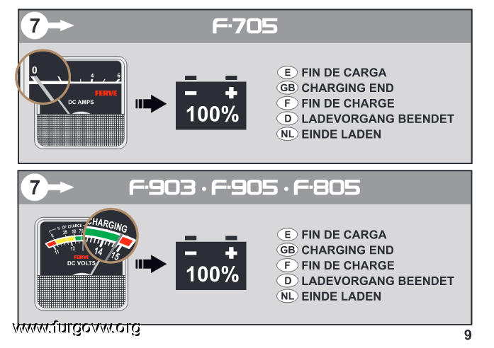

Las dos baterías auxiliares que llevo son de 75Ah, y normalmente las saco y las cargo en casa con un cargador Fervé F705.
Hoy he estado mirando y pone que las baterías recomendadas para el cargador son de 9Ah a 45Ah.  :roll: :roll: :roll:
Normalmente nunca hago cargas completas de 8 horas, siempre las cargo 4 ó 5 horas, las dejo descansar, y luego vuelvo a cargar, y así hasta que el indicador del cargador llega a 0%, que es batería completa y que no admite más carga. ( En el F705 el indicador va "al revés", primero te marca la carga que admite la batería y luego va decreciendo con la carga )
Ahora la duda que tengo es si realmente la batería está al 100% con sus 75Ah o es que el cargador le ha metido 45Ah y ya no puede más ...  :-\ :-\ :-\
A ver si alguno sabe del tema y me puede ayudar.
Saludos  :)
