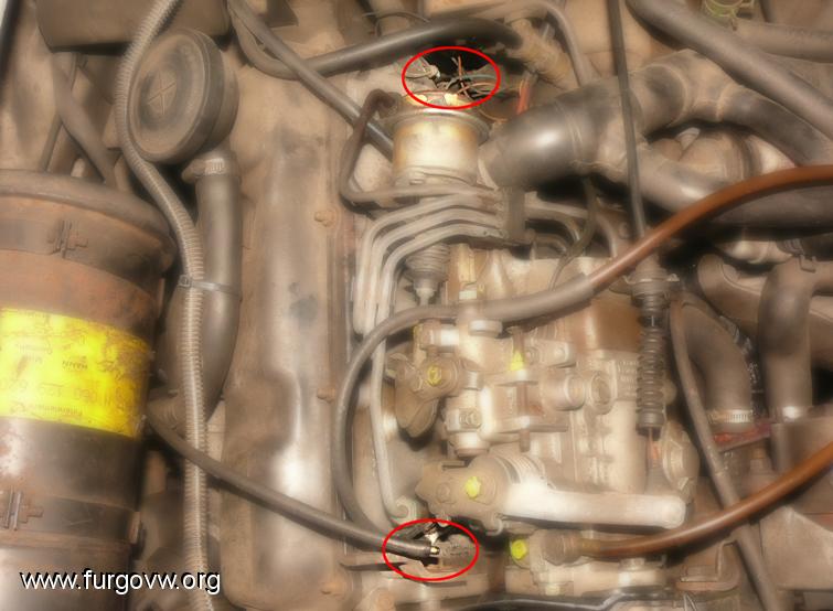

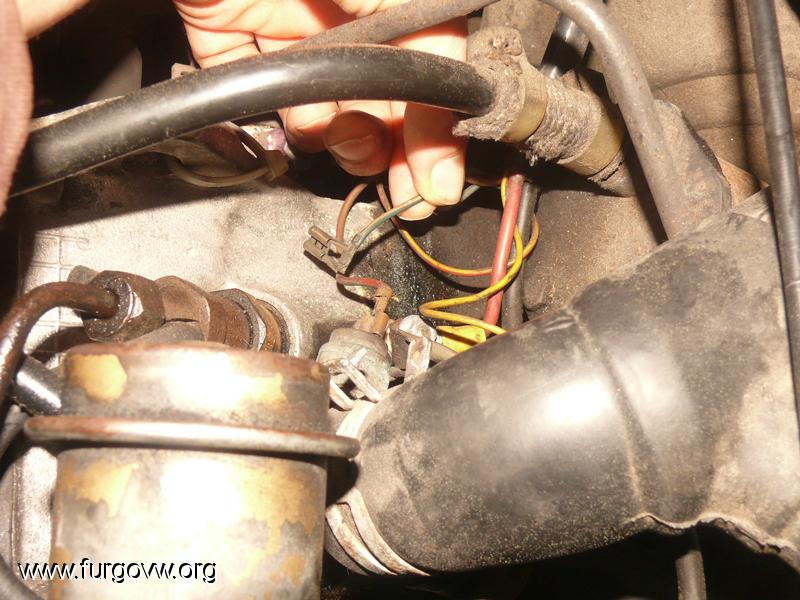

Hace bastante que no he usado la furgo pues hasta ahora no hemos tenido el clima adecuado, pero poco a poco el sol nos calienta cada vez más la piel, y el sueño de volver a salir con la familia de furgo se acerca. Asi que esta semana empecé la puesta a punto de nuestra Banba. Cual ha sido mi  ??? ??? ??? cuando he reparado que un calbe y una manguera estaban sueltas. Me acordaba que la manguera se me soltó hace un par de meses cuando le cambie los calentadores al motor, pero no consegui dar con su ubicación. Y hoy, que me acordaba que una manguera estaba suelta, al buscarla me di cuenta de que un calbe verde-azulado y blanco también estaba suelto.
Alguien sabe donde van??

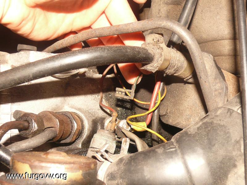

El cable viene junto a los cables que empalma con la barra de cobre de los calentadores, sensor de estos calentadores etc...
La manguera sale de debajo del filtro de aire y el cable

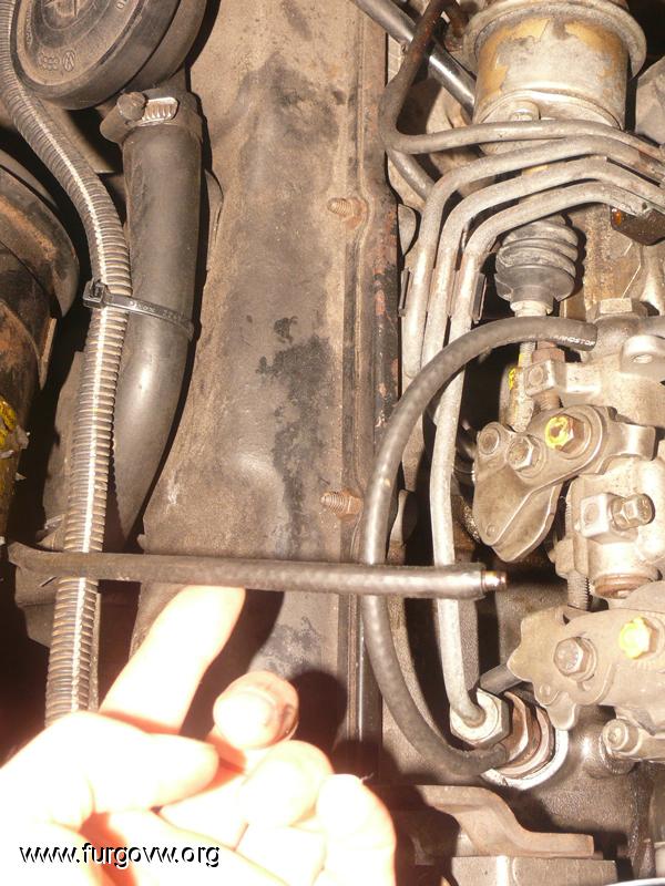

La manguerilla esa creo que viene del turbo. Creo que va al pulmón de la bomba inyectora. Y ese terminal creo que a otro indicador que esta por detrás del termostato

He intentado meter la manguera en el pulmón de la bomba pero el pitorro es un par de decimas (medido con calibre) mas ancha que el agujero del pulmón.
Encontre esta foto de ETICvan en el foro T3Spain y lo he utilizado para entender mejor tu sigerencia.
Pero no puedo meter la maldita manguera
Asi que no se que hacer, ¿limar un pelín el pitorro? ¿Pegarlo con sicaflex? no se, no se

resigue esa manguera, seguro que acaba conectada en el colector de admisión, si es así como sospecho, sácala y ponle una de nueva, (mismo manguito que el retorno de gasoil, ver brico:   http://www.furgovw.org/index.php?topic=299676.msg3655359#msg3655359   )   este manguito conecta el colector de admisión con el pitorrillo de ese cilindro neumático que actúa sobre el avance de la bomba inyectora con la presión que genera el turbo al subir de revoluciones.
el conector faston con ese cable verde azulada/blanco, no se de memoria a donde va, pero sospecho que va conectado en el sensor de presión de aceite que hay en la parte delantera de la culata.   Pon tu barriga sobre la cerradura del portón y avanza tu cabeza hacia la parte delantera izquierda del vano motor, mira hacia abajo y verás un manguito de unos 30 mm que sale de la culata, a unos 4 cm de allí hay un sensor de presión de aceite, mira si no tiene cable y entonces ése es,  si lo tiene,  es del otro sensor de presión de aceite que hay a la salida del filtro de aceite.
en origen, en esa parte del motor no hay más conexiones de ese tipo.

de que color es el cable  ???
si es azul/blanco es de temperatura de calentadores

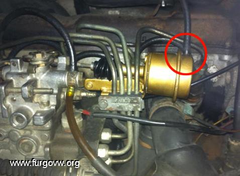

Hola y mil gracias a los dos, entonces no veo que ningun manguito llegue al pulmon.
Esta foto de aqui debajo no es de mi motor sino que es de ETICvan en el foro T3Spain.
Pero supongo que los dos motores deberían de ir igual, o no?
Salut eta mila esker

haizkolari
el pitorro debería verse en esta foto...pero no está  ??? parece que falta y taponaron el agujero
ese pulmón regula el caudal según sopla el turbo, puedes ir con él así y cuando puedas reparar o sustituir
