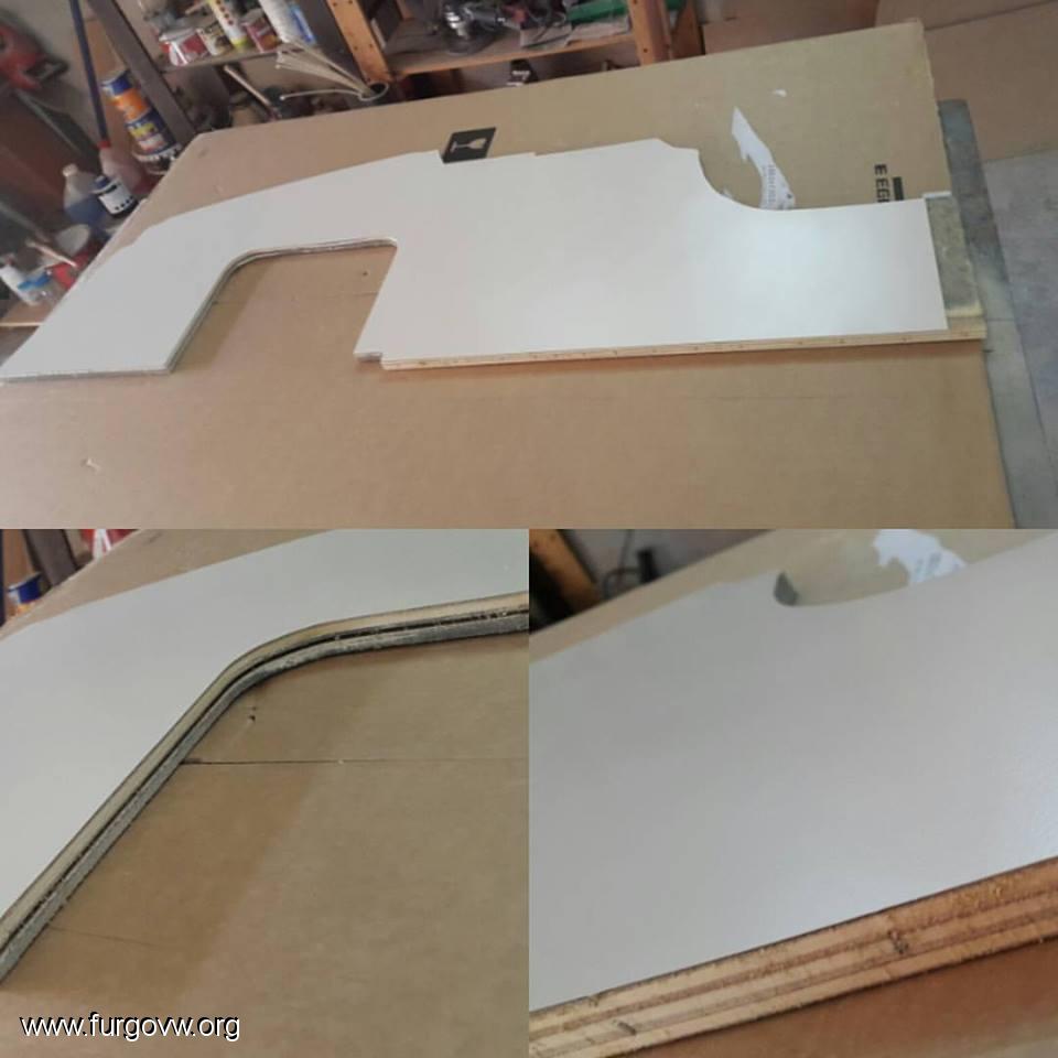

Como no puedo comerme ni 1 cm de altura ya que voy muy justo, y voy utilizando restos materiales que tengo por ahi, pues el suelo lo aislamos con espuma de poliuretano de alta densidad y despues la tarima que se ve.
El aislante es todo planchas de poliestireno de 3cm pegado con espuma de poliuretano, tambien queremos meterle ahora un multicapas de esos de aluminio, en la parte del techo de encima de la cabina como es curva y las planchas de 3cm no doblan, pues me las corto y las dejo en 1,5 de grosor un colega que tiene una maquina para hacer estas cositas, en las fotos podeis ver las planchas cortadas y como doblan de bien despues.

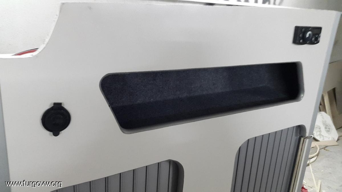

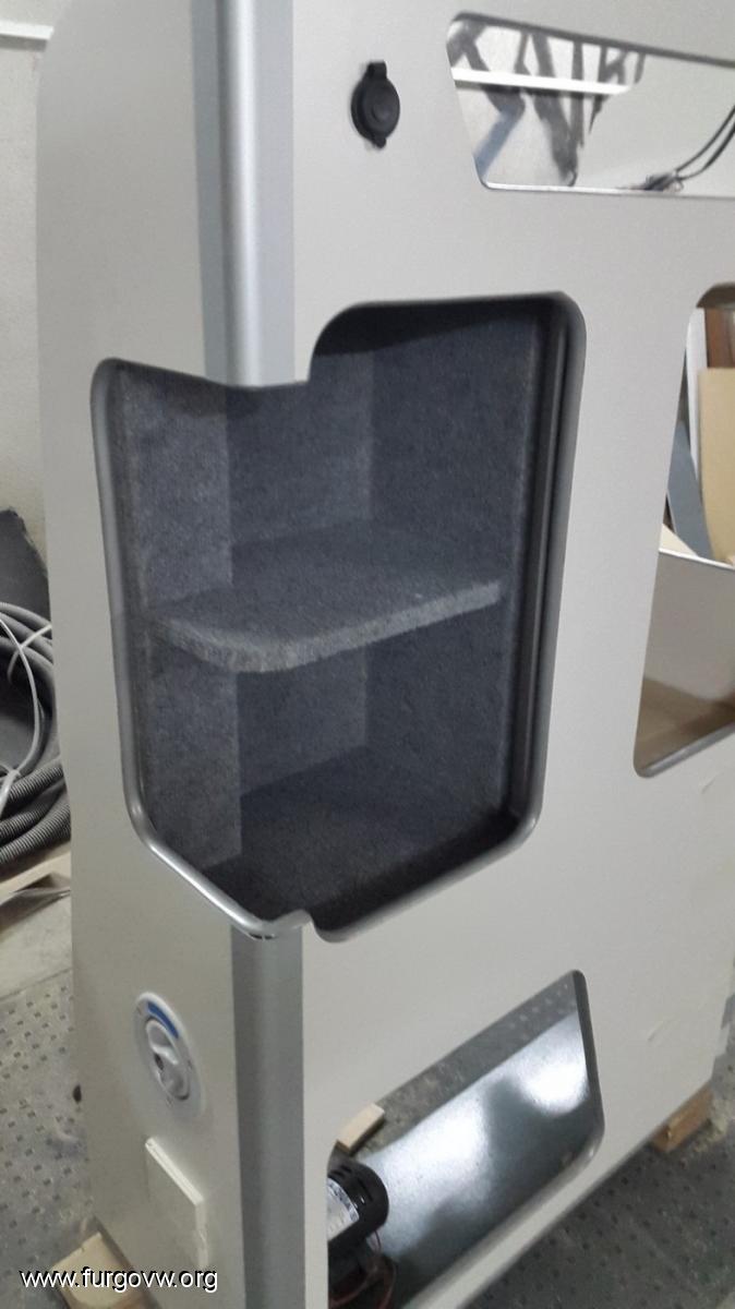

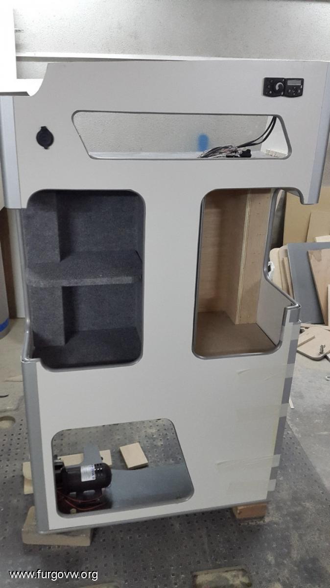

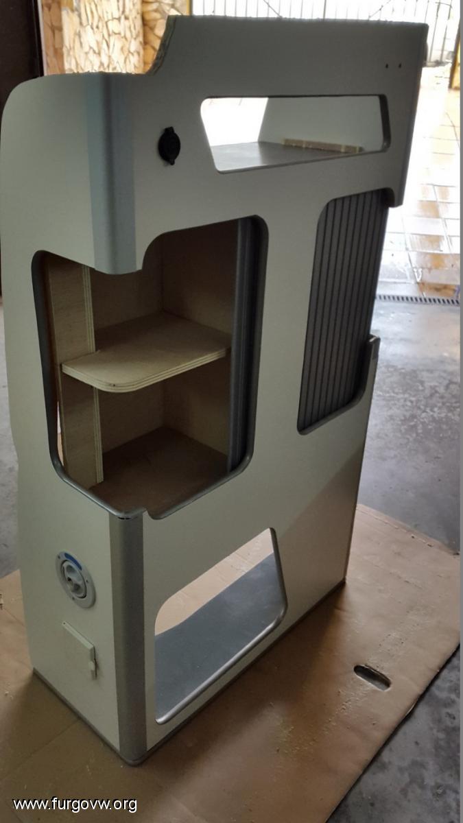

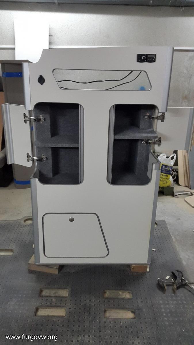

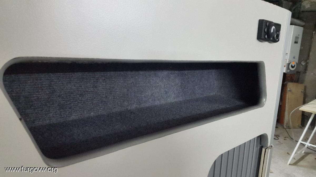

virgi1978
Buenas a todos.
Tenia esto un poco abandonado, pero entre el curro y la furgo no doy para mas!!!

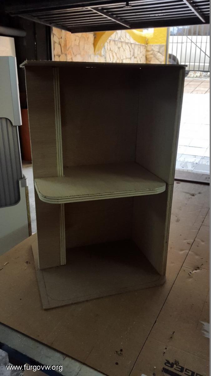

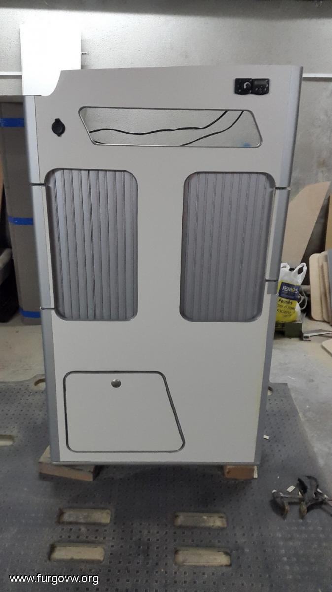

Os paso las fotos de todos los avances que son muchos. Ahora me pondre con los muebles altillos. Ya hemos estado todo el mes de agosto por Portugal haciendo surf y se porto muy bien la transit!!
Le hemos puesto una bateria 200ah, placa de 155w, nevera de 220v, inversor de 1500w.
