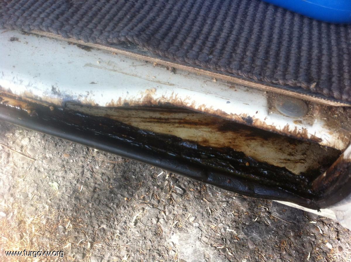

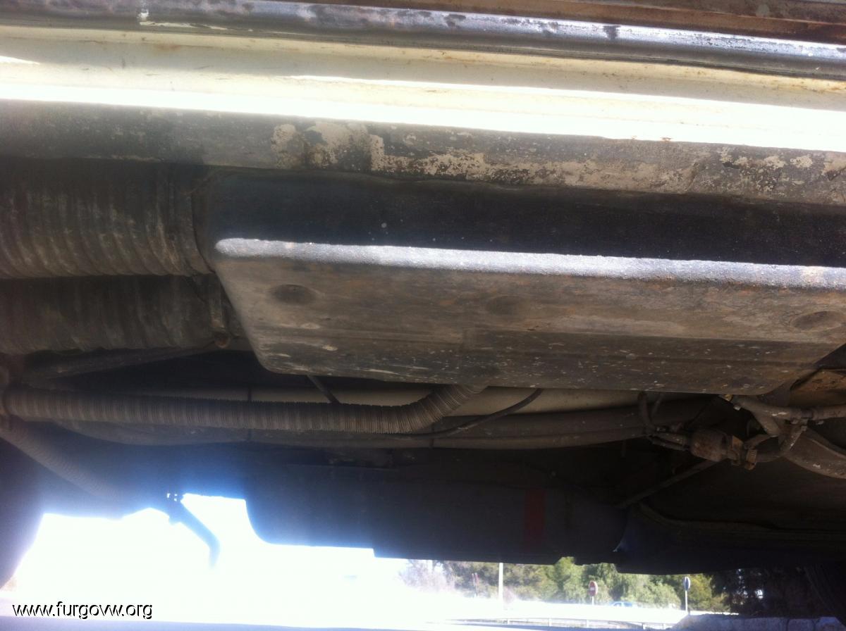

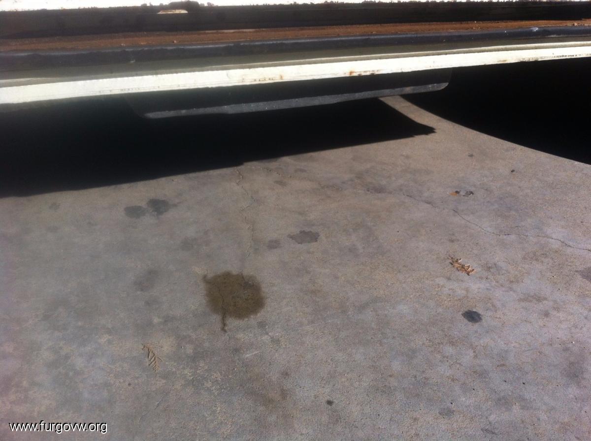

Hola,
A ver si me podéis ayudar un poco con este problema: desde hace un tiempo notaba que la furgo perdía más líquido refrigerante de lo normal, y el otro día me dí cuenta de que gotea cada vez más por la zona debajo de la puerta de corredera. De hecho, el carril guía de la puerta estaba lleno de líquido refrigerante, como se puede ver en las fotos (aunque parezca grasa era líquido refrigerante). ¿Sabéis a qué se puede deber esta avería? Me resulta raro por el sitio en el que está.
Saludos!

por el lugar....
no sera gazoil? , entre que tienes el respiradero al lado , y la calefa debajo......

Hay mucha gente que le han perdido refrigerante por la calefa del asiento cama y a ver si rebosa por debajo del suelo y te salè por ahì.
A mi me pasò que se me salia agua del deposito de limpias y me rebosaba tambièn por la corredera por eso te digo que podrìa ser de ahì que es de los pocos sitios que lleva refrigerante dentro de la furgo si tan seguro estàs que es refrigerante.
animatrix
ostia , es verdad que si tienes calefa trasera..... casi seguro que es eso...

Nekovolta
Hola de nuevo!
Finalmente no era nada del motor, era como alguno habíais comentado alguna fuga por el radiador de la calefacción trasera.
Un saludo a todos y gracias por la ayuda!

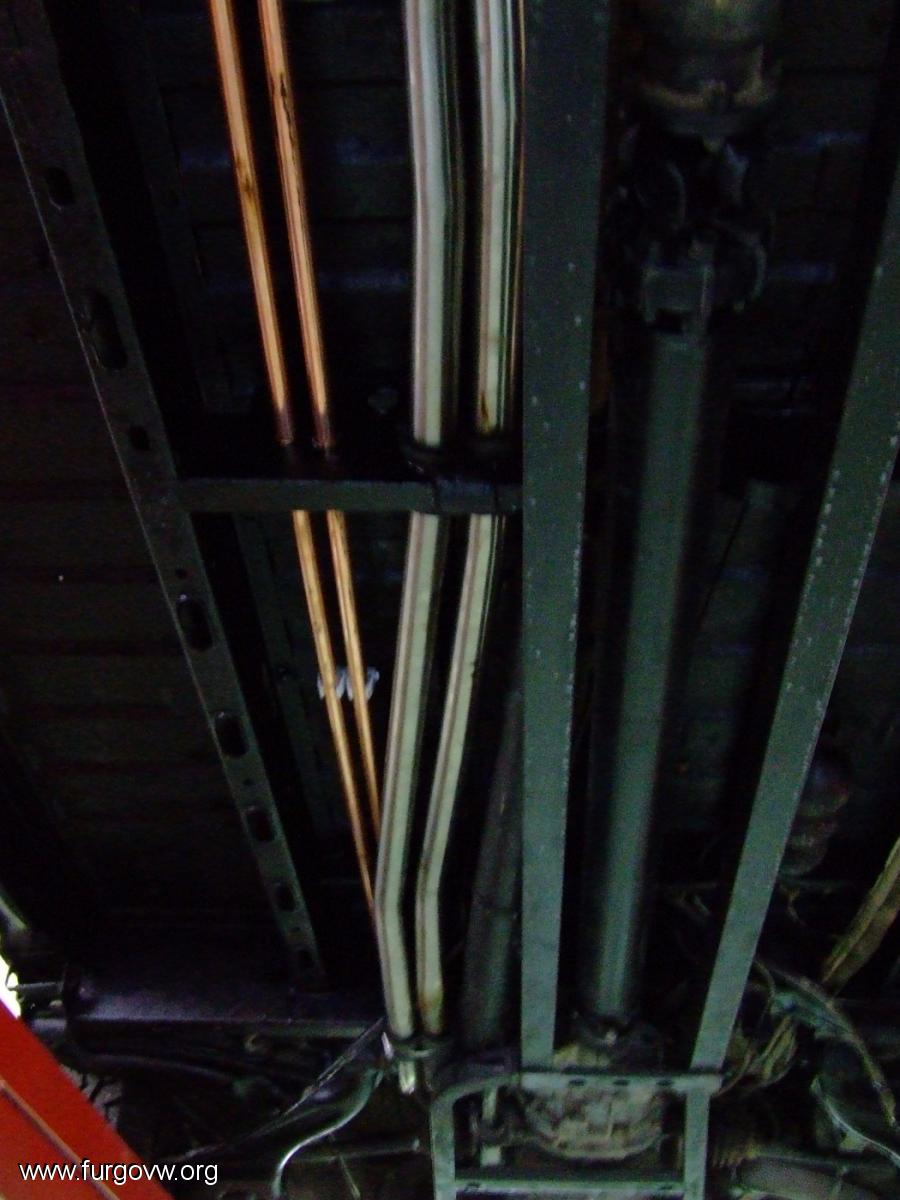

Para eso mirad lo que hice yo, ademas de poner los tubos de radiador en acero de una sola pieza, lo que dio mas fiabilidad y mejoro la temperatura, la hizo mas estable, cambie los tubos de la calefaccion delantera por unos de cobre de una sola pieza tambien. ademas de menos posibilidades de perdidas de refrigerante son unos radiadores de 5 metros de largo en total que en caso de tener que ayudar a enfriar el motor funcionan de una forma flipante
