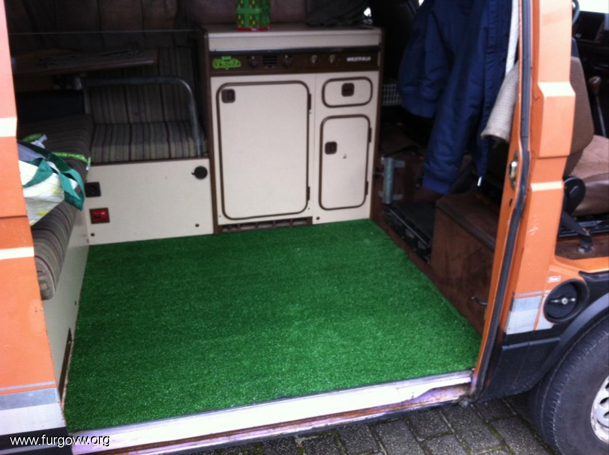

hectorG
Mmmmm no se si lo he entendido bien. Yo en el salpicadero al lado de donde metes la llave básicamente, tengo tan solo una rueda con tres velocidades para el aire, luego tengo las manillas con el que regulas aire caliente y frío, otra para echar el aire por la luna, por el medio o por los pies y por último la manija que abre el aire que sale por las rejillas de alante y otra que abre el aire de las rejillas de atrás... Debajo del asiento trasero tengo el mazacote de la calefa pero creo que va con el diésel, tiene su termostato y todo..
hectorG
Aquí creo q se aprecia la salida del aire caliente en el arcón del asiento trasero...
gael160963
... parece que no tienes salida del aire-calefacción (no estática)  ???
