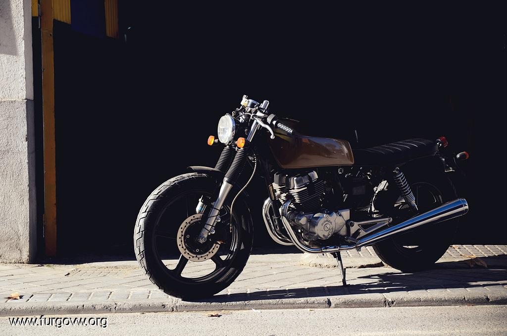

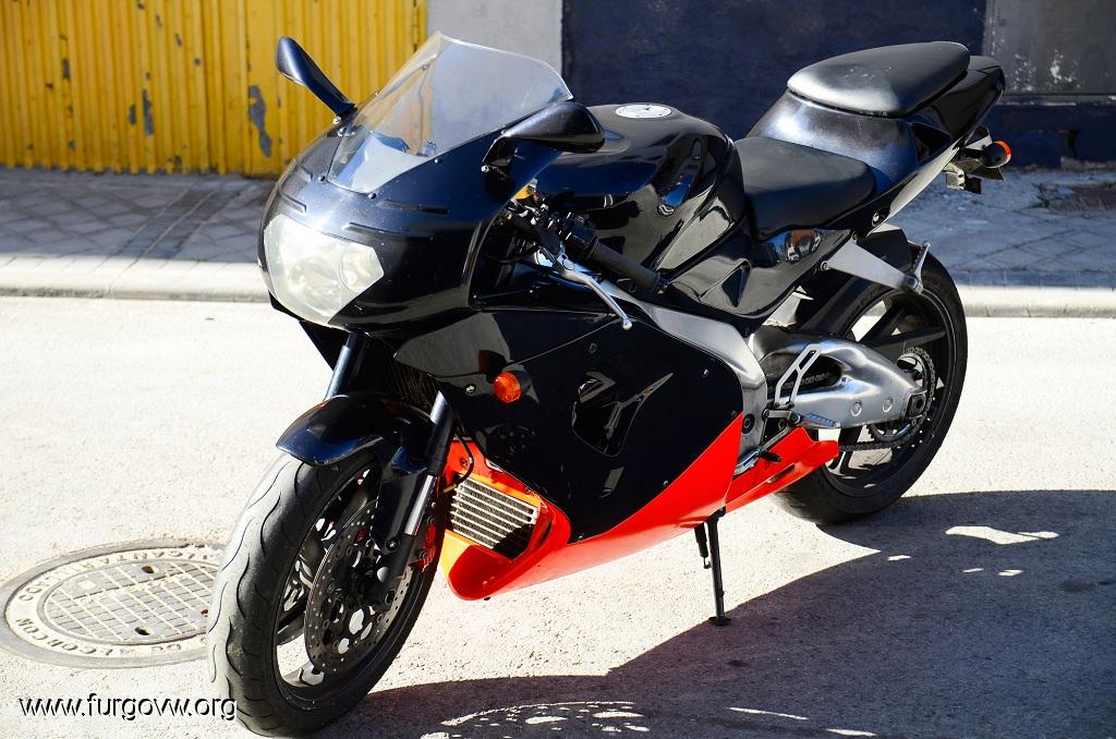

como no tengo muchos avances, os pongo algunos de los cacharros
cb 250
https://youtu.be/PI_GNG5i6OQ
rsv 1000
si teneis cualquier duda con alguna moto, preguntad, os ayudare en lo que pueda!

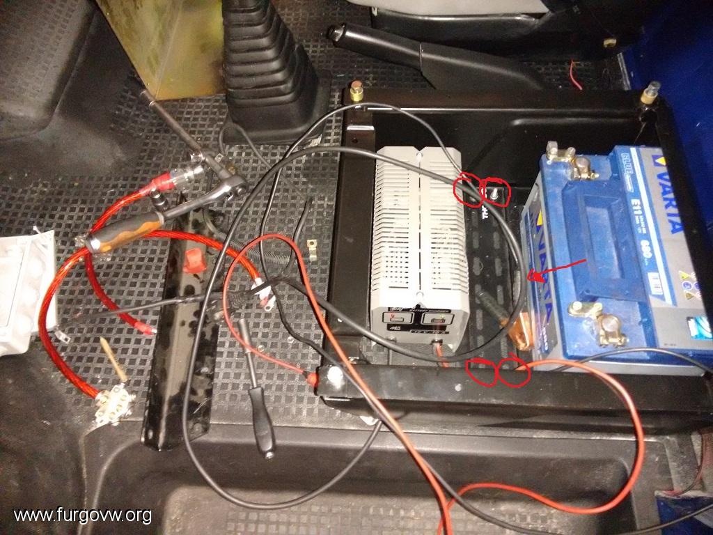

Fumon, ¿podrías explicar como vas a sujetar la batería debajo del asiento? Tengo que hacerlo en la mía y aún no he empezado por ese motivo.
Saludos ;D
fumon
Andres, ya esta sujeta, hice un par de taladros a la base, y atornille una pletina, el lunes te subo una foto para que lo veas, se tarda 10 min

fumon
hola andres, en la foto que subi se ve la pletina, los circulos son agujeros en la base, ahi ancla la pletina, en la flecha esta señalado donde hace presion contra la bateria
se puede usar la pletina para sujetar reles, caja de fusibles, etc
andres.88
Tiene pinta de ser comprada ya hecha, ¿me equivoco?. Se me ocurre que se podría hacer un sistema parecido con la sujección de las baterías de cualquier coche, aunque en esos casos, la superficie de agarre es menor.
