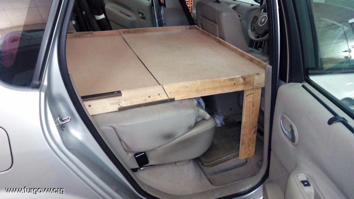

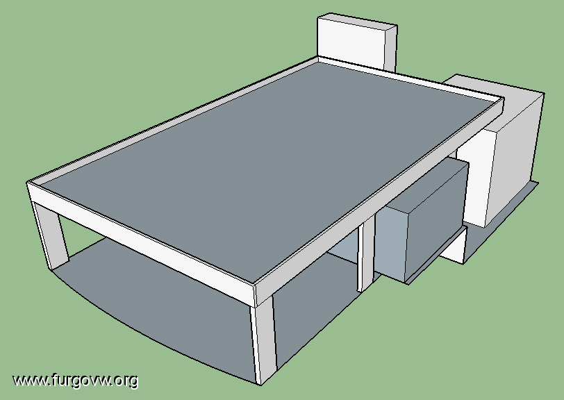

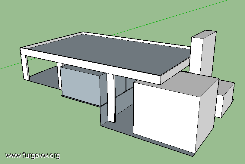

El diseño en 3D, medidas aproximadas de la cama: 180x105

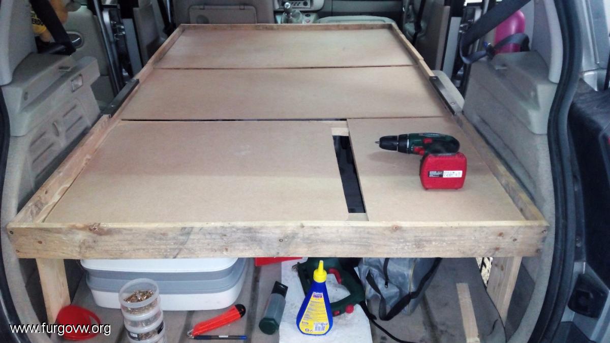

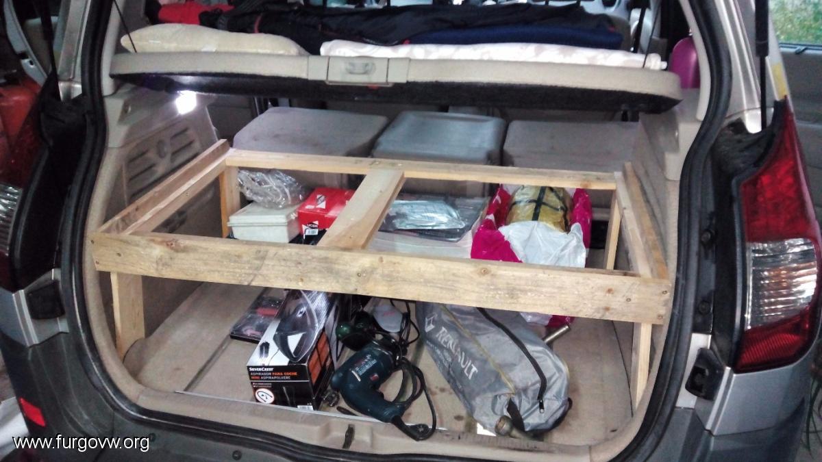

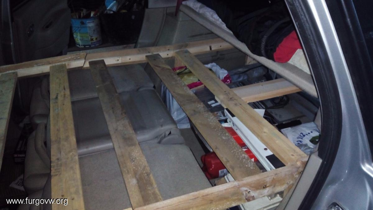

La realidad, día 1. Planteamiento y empezando a hacer la cama.

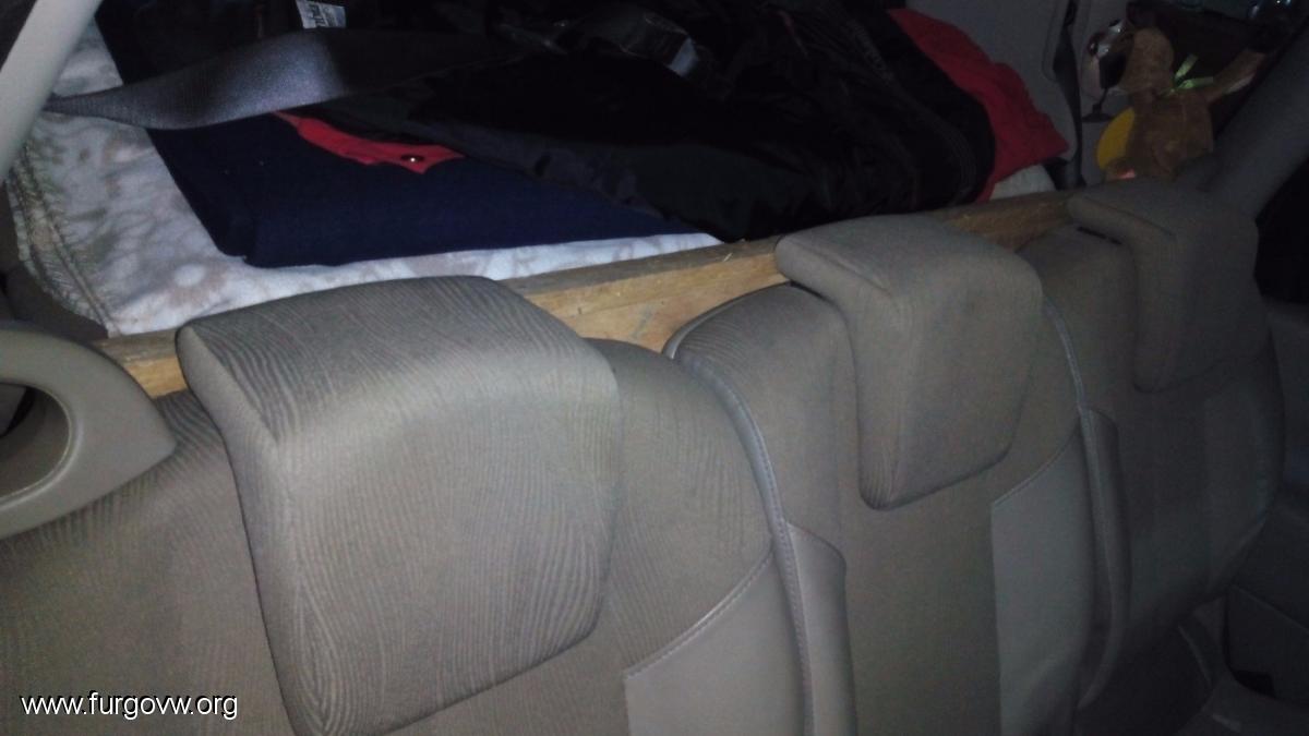

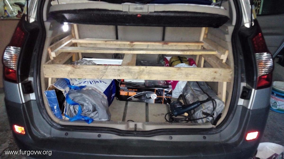

Y así va quedando, a falta de algunos remates de los que no he sacado aún fotos.

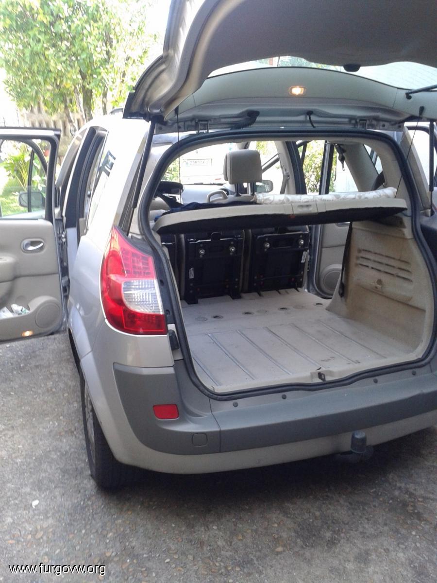

Recogido quedará así, con el colchón, claro.

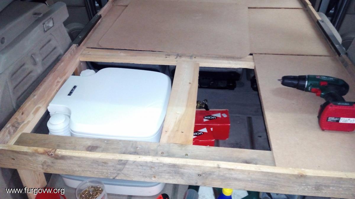

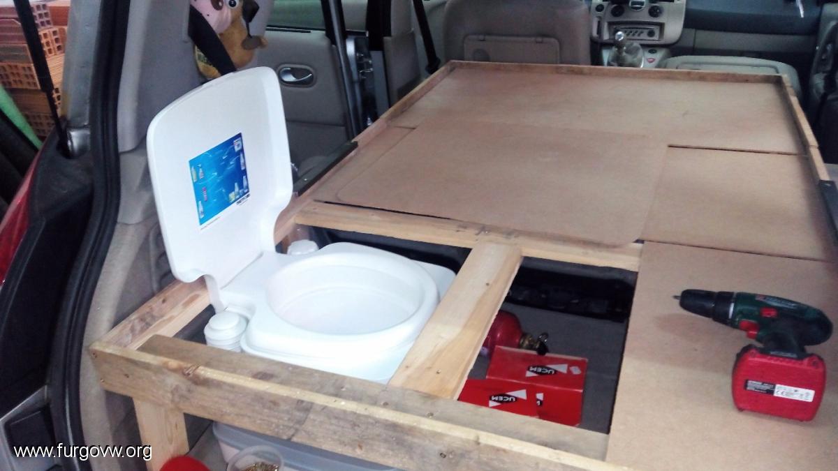

Oye, y con la cama extendida ¿el poty donde lo usas?  ???

Debajo, en el cuadrado que se ve en la estructura en la parte del maletero, será una parte móvil.

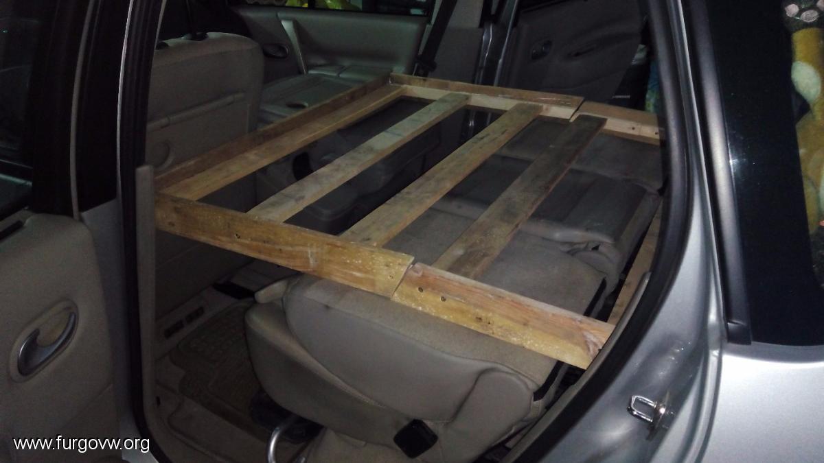

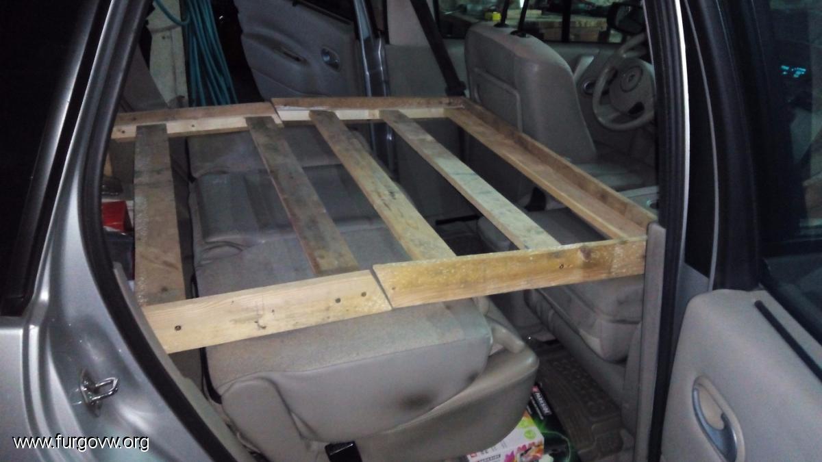

Bueno, aquí están las fotos, que a falta del colchón que recogeré mañana mismo después de comer y lógicamente los acabados de las maderas, es completamente funcional.

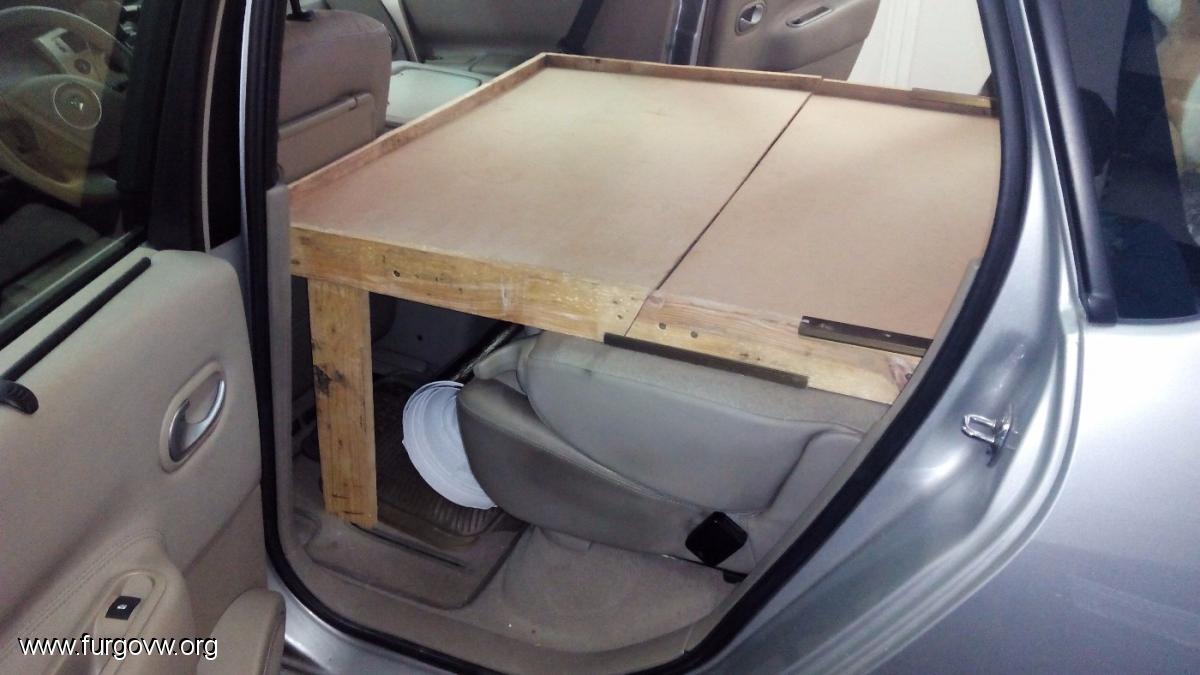

La estructura totalmente extendida en modo dormir.

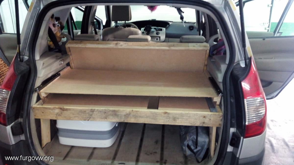

Acceso al potty retirando los pies de la cama. No hace falta abrir ninguna puerta para su uso.

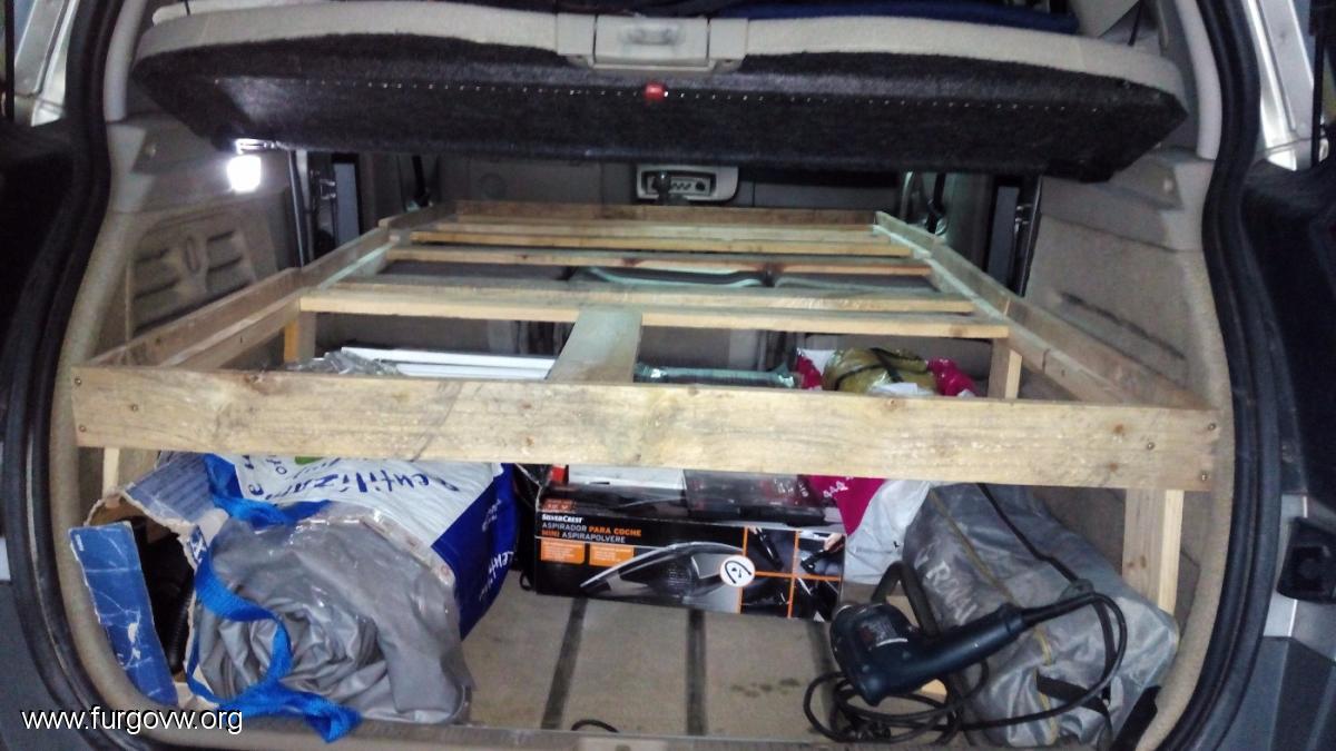

La parte delantera se ve así. Con sus patas. La entrada será por el asiento del acompañante.

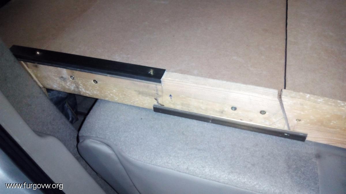

Detalle de las uniones de las 3 piezas
Todo recogido quedará así.

1. Como cocina el hornillo de la furgo, que lo hemos usado sobre la mesa de cámping plegable que tengo en casa desde hace mil años. Lo del apretón, si te refieres al potty, todo un éxito el uso previsto.
