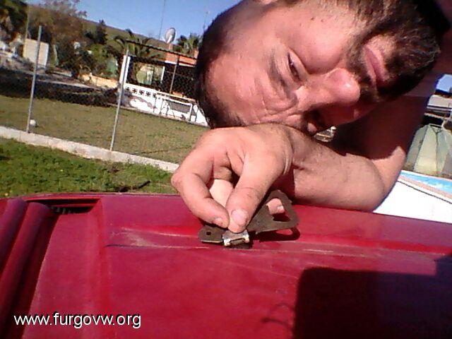

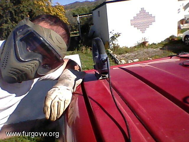

Mide 10 veces y corta 1. He usado una caladora normal con hoja de sierra de acero. Por supuesto el abrelatas es de broma pero q nadie piense q es dificil cortal la chapa. Con una rotaflex y dos discos de corte fino esta realizado todo el corte.

Despues de apoyarme en los demas foreros que han instalado el techo elevable con anteriolidad decido respetar un refuerzo del techo de la cabina ya q este techo se eleva por la parte trasera y por esta empiezo a cortal.

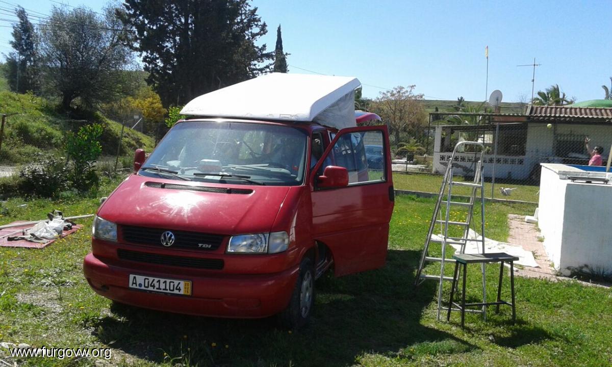

Presentado y atornillando.
El dia ha cundido mucho. Mañana voy a comprar unos perfiles de aluminio  para casar  la lona del techo con la furgoneta.

Muy guapo el techo y me encanta que se abra a la contra. Asi puedes hacer la distribucion como la nugget y aprovechas mas todo. El tene homologar, como vas a hacer? Se ven las placas temporales de importacion. Saludos y mucho animo!
