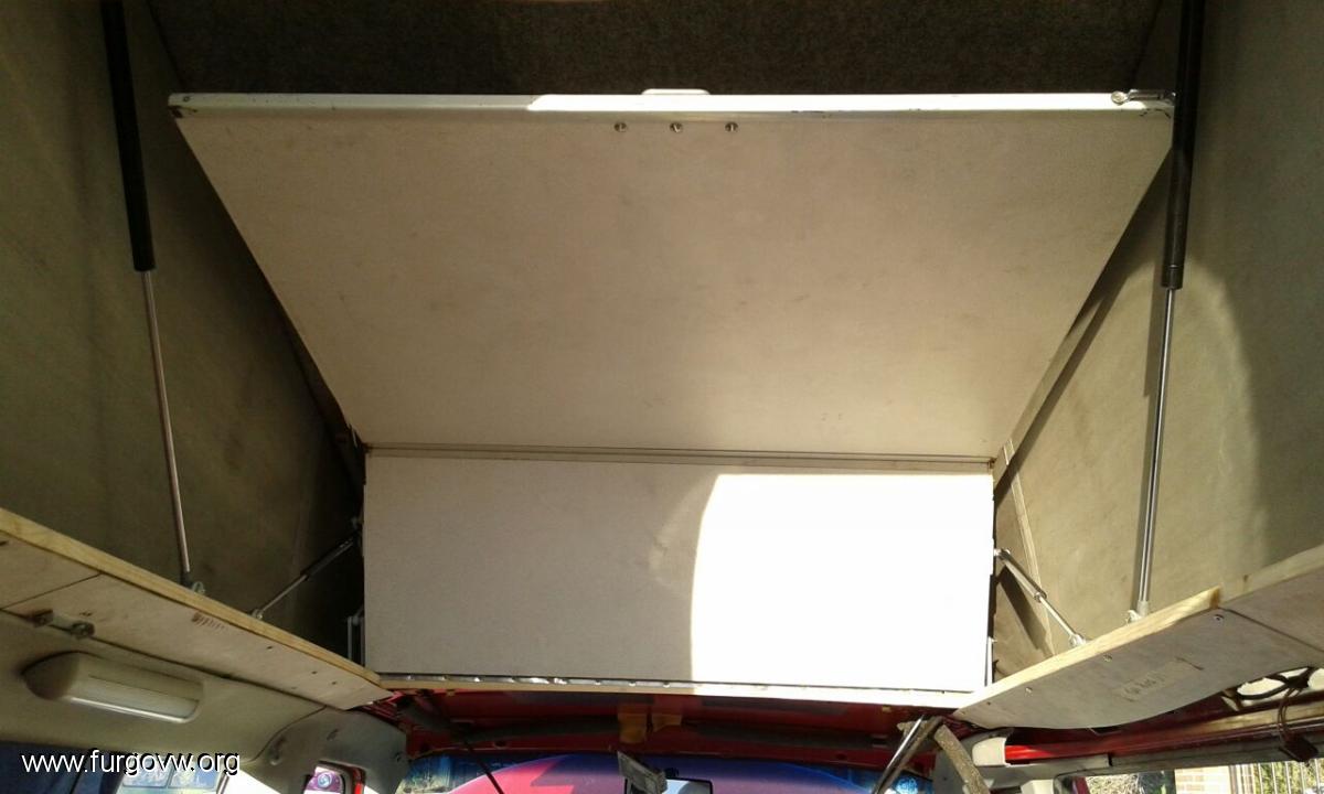

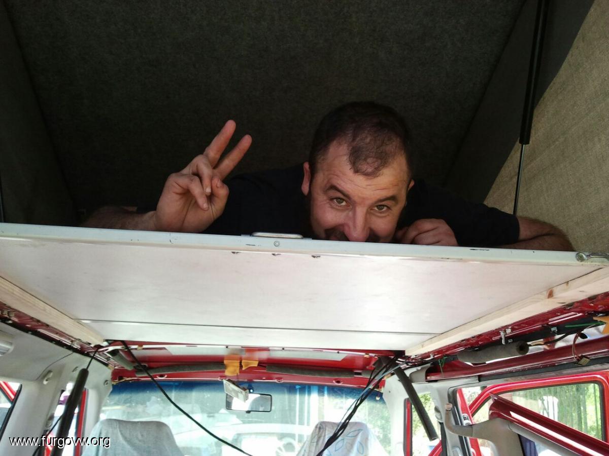

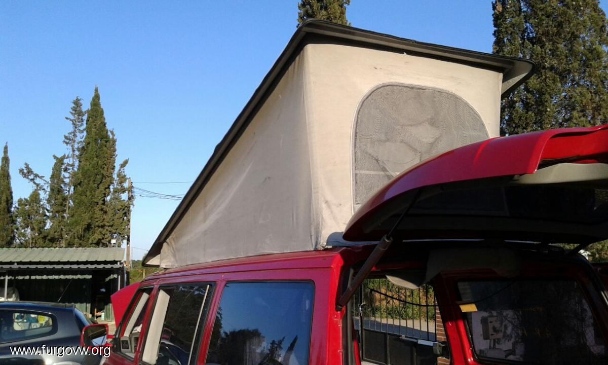

Ya estoy probando el atico con 100kg. La primera prueba superado.
estrellafugaz
Como veis le he puesto unos listones de madera para igual el techo.  El salto de los listones con los plasticos originales de la multivan lo voy a fabricar con contrachapado de unos 2mm y forrado con un skay gris similar al interior de la furgoneta de 8 euros el metrol lineal. Total unos 25 euros.

Enhorabuena. Impresionante currada. Y al circular notas ruidos? Se tambalea algo el techo o notas como si estaria un poco suelto? Algunos techos bailan un poco.

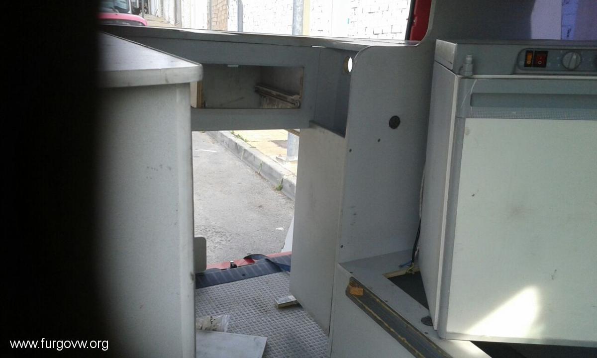

Aunque todavia no he terminado el techo he empezado a montar los muebles q compre.
Los he presentado solamente pero quedan tooo wapo!!!.

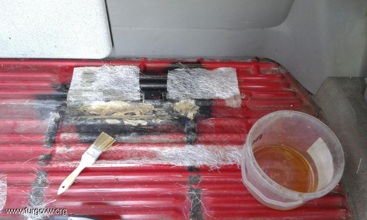

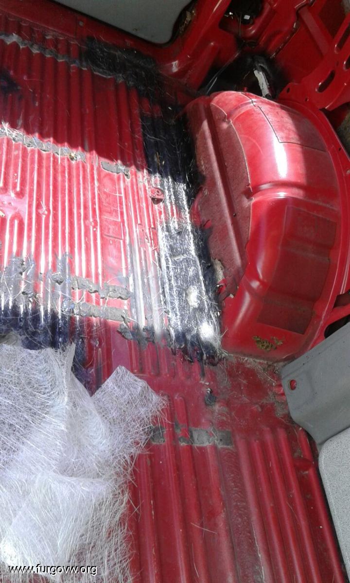

Sabia yo q estaba podridilla asi q he empezado por lijar e imprimar el suelo.
Despues he puesto fibra.

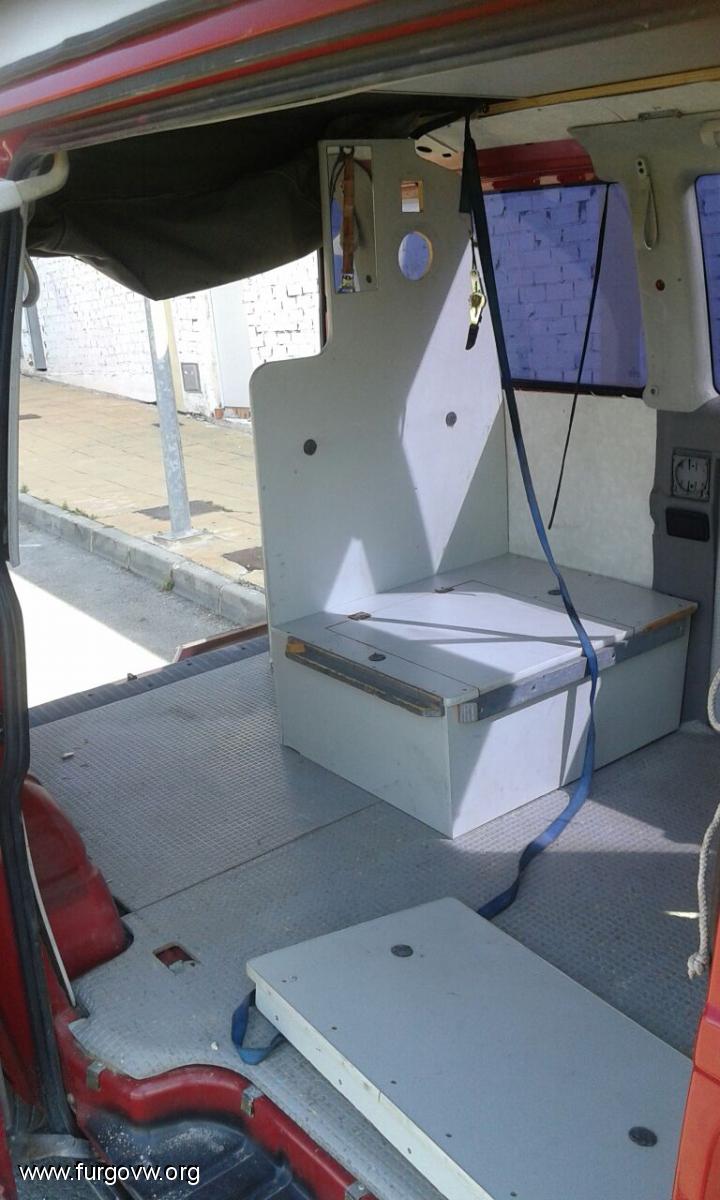

estrellafugaz

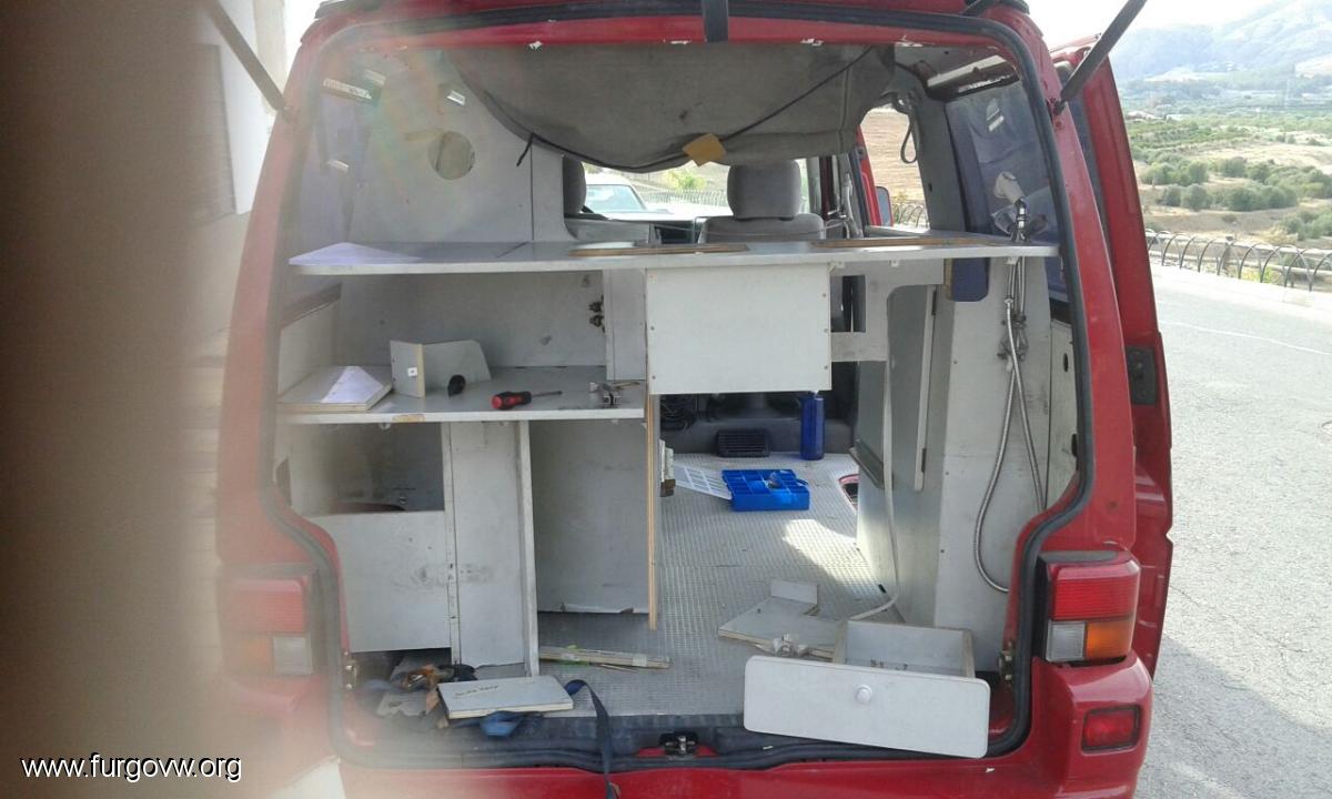

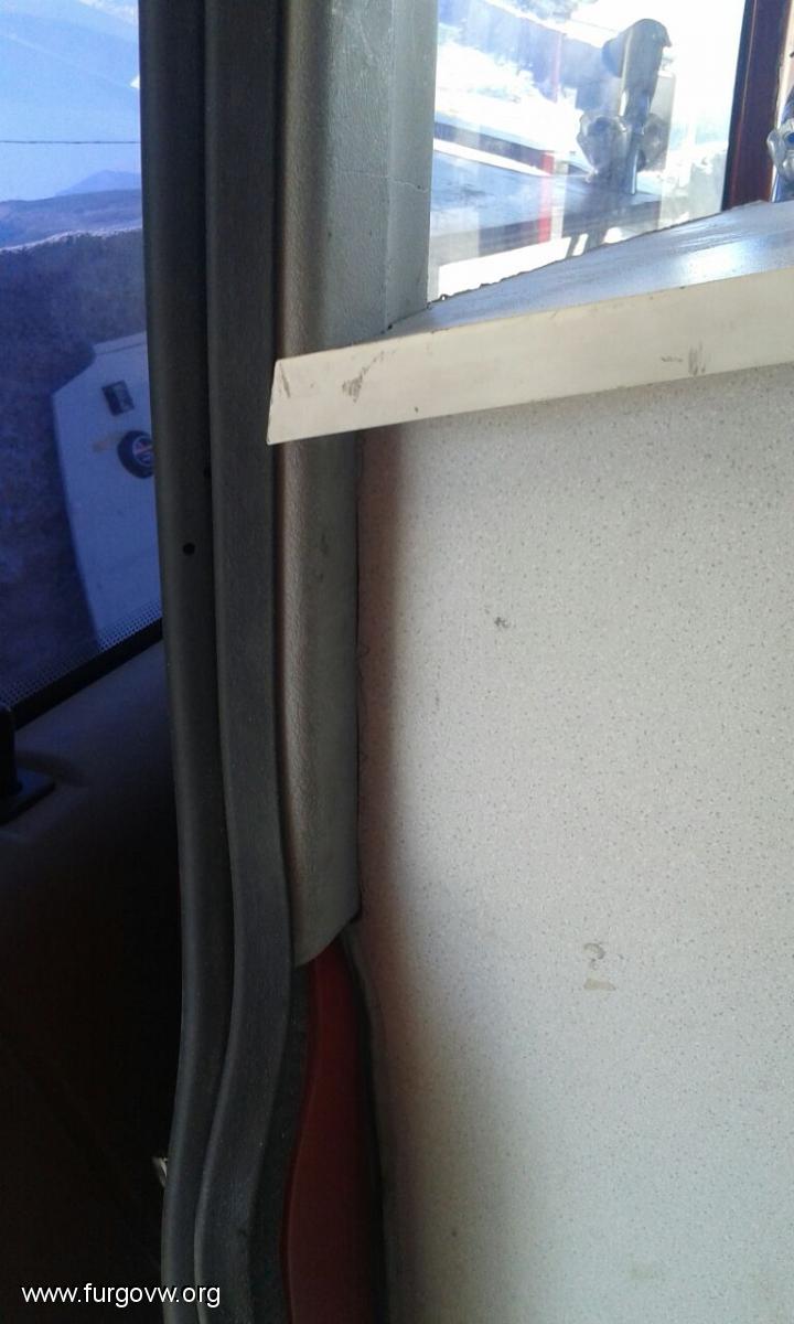

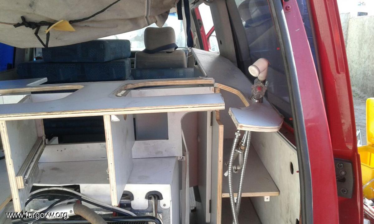

Estos dias tengo mas tiempo asi q he empezado a montar los muebles del interior.
Estoy respetando los plasticos de la multivan y  tengo q cortar y rejuntar muchos de ellos.
Todos los muebles van en la parte trasera de la vw.
Cocina fregadero nevera y puedo mantener las 7 plazas.
