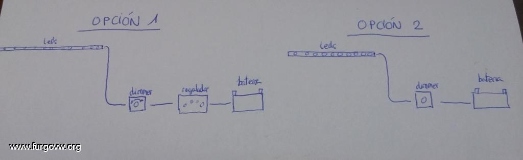

Mi consulta es la siguiente
quiero poner una tira de leds de 3 m en el toldo.
El regulador de las placas solares lleva un dibujo de una bombilla que es para conectar alguna luz o algo de poco consumo, se podria conectar ahi la tira de leds o mejor pasarlo directamente a la batería?
agustmaiz
Mejor cogerlo de las baterías.
A la salida del regulador, no recomiendo poner nada. Si hay un corto se podría estropear. Y no hay ninguna ventaja ni ninguna diferencia de tomar la corriente de ahí que de la baterías, así que, mejor directo de la batería o de otro punto de corriente.

Las tiras de leds se fabrican con distintos tipos de led SMD, por lo que dos metros puede ser poco o muchísimo. De entre los mas normales, si son 3528 seria aceptable, de los 5050 dos metros es bastante luz y ya empieza a ser recomendable montarlos con un regulador de intensidad, si son 5630 ya te arriesgas a que te aterrice un avión encima, se ponen con dimmer si o si

Pues  son 5630 con un consumo de 14,4w por metro
Viendo este video a ver si al final 2m va a ser demasiado .meparto
https://www.youtube.com/watch?v=LBixlEeQ2OI
perroflautero
Pues te recomiendo que los pongas con un regulador de intensidad, te aseguro que lo vas a agradecer, o siempre lo puedes agregar después, pero seguro que lo pones 8)
