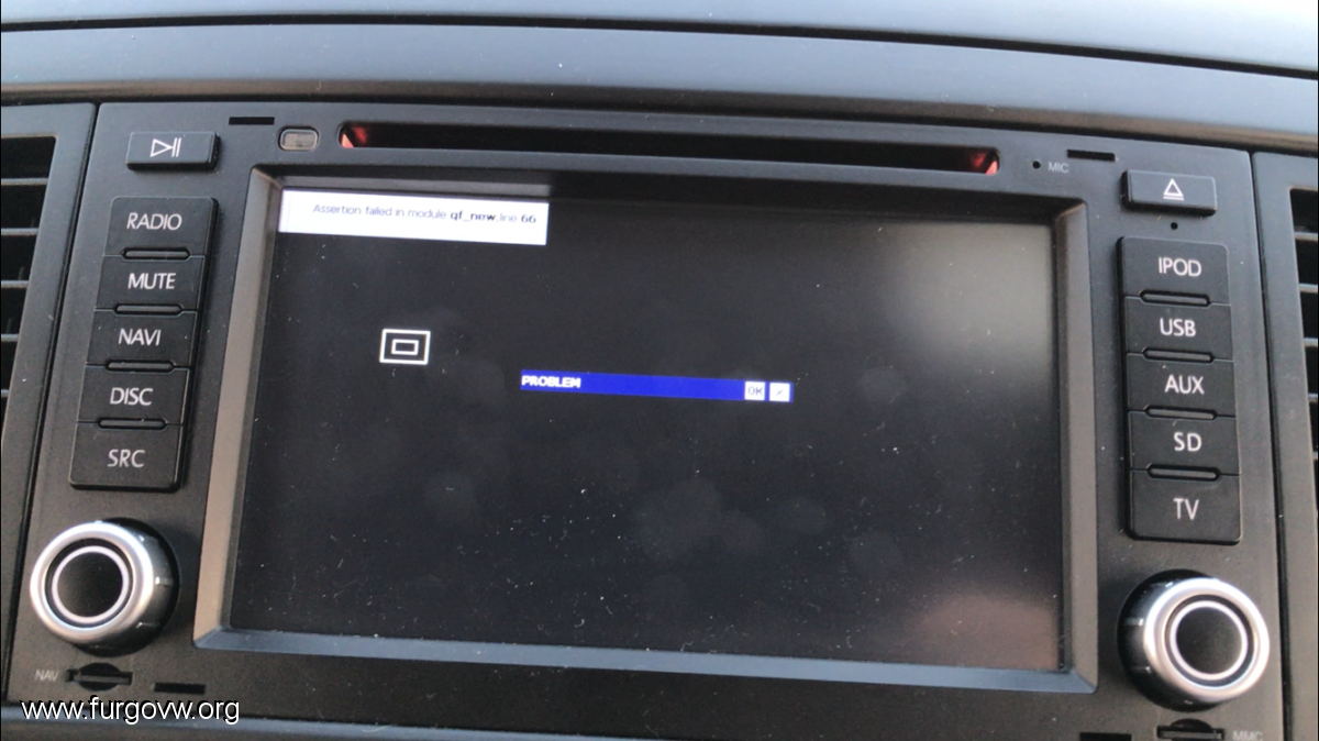

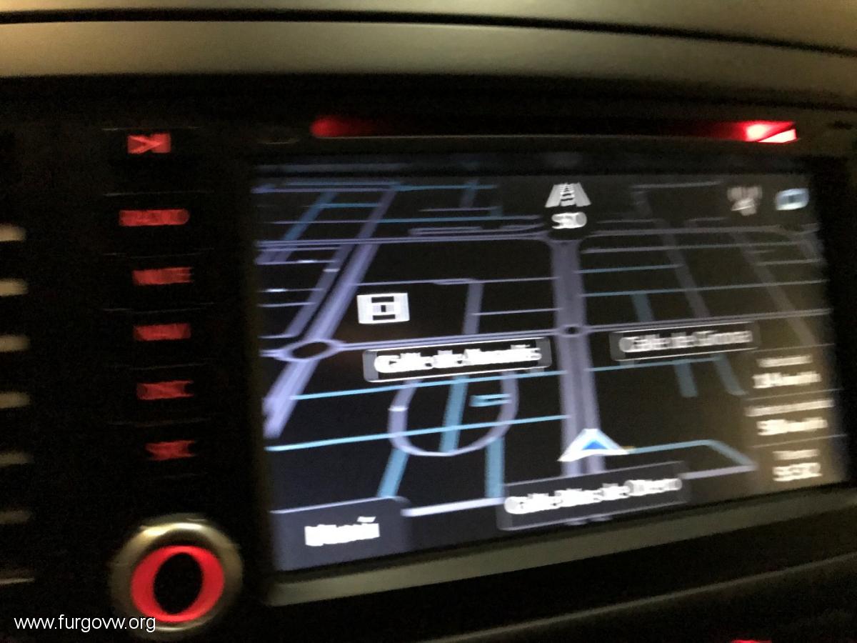

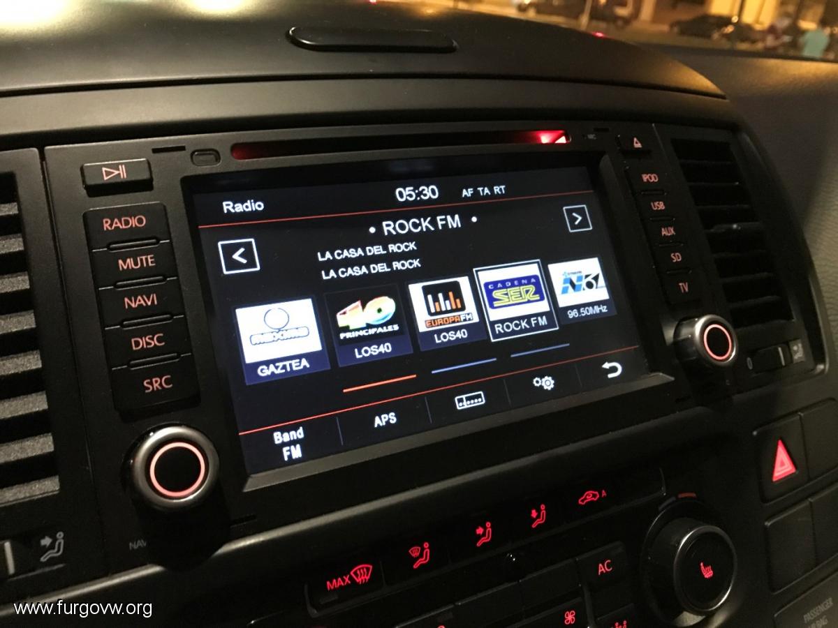

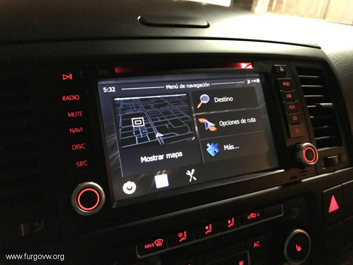

Después de mucho mirar, y encontrar una oferta de la Dynavin N6, y consultar con el maestro Deivis, la instalé, y la verdad es que va bastante bien. Se nota que la pantalla es algo antigua, y con el sol pierde nitidez, pero de funciones y posibilidades viene muy completa. Y la instalación es bastante sencilla, la he podido instalar yo, que soy todo un Anacleto en términos electónicos...
Aunque también he tenido algunos problemas con lags y cuelgues de la radio puntuales pesar de haber actualizado el software...
