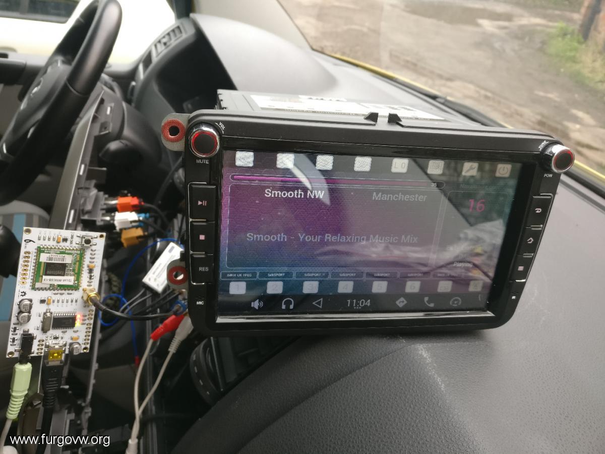

Acabo de instalar un par de cosillas a mi Newsmy Carpad 2, y la radio parece otra:

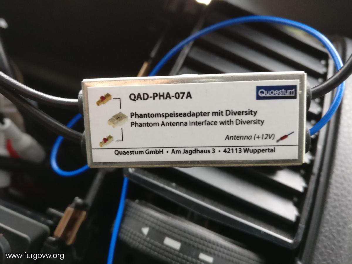

- Por un lado un "Zenec ZE-NC-ANT E>GO 2 Channel Diversity Antenna Adapter", o lo que viene siendo un conversor de 2 fakra a uno para antenas VW. Ahora ya por fin mi radio usa las dos antenas FM que viene en mi Cali

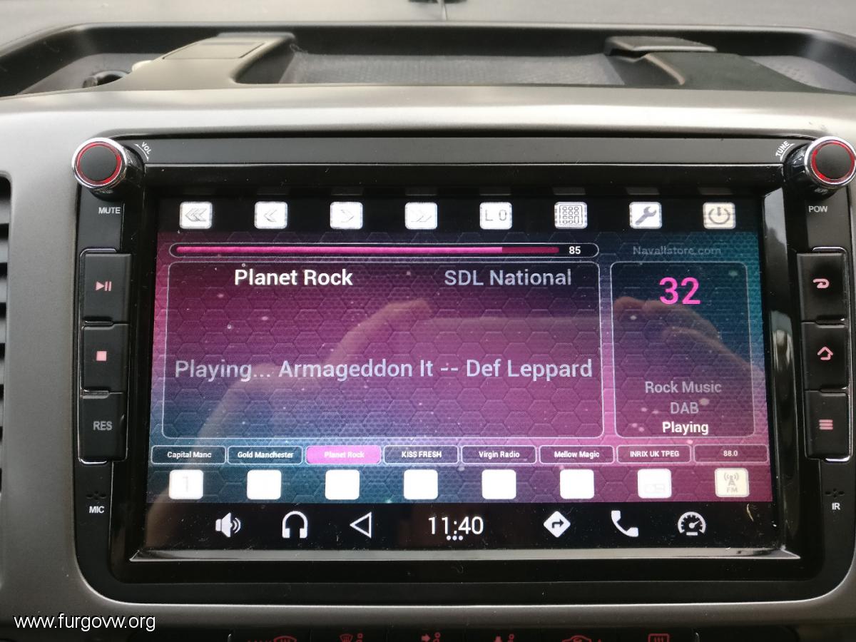

- Por otro lado.... un receptor de radio DAB+ que hace que es una delicia. Se trata de una tarjeta Monkeyboard (http://www.monkeyboard.org/shop/index.php?main_page=product_info&products_id=196) . El sonido es muchísimo mejor y además aporta las ventajas de la radio digital. Para que funcione se necesita cambiar la ROM a xdAuto para poder cambiar la fuente de sonido.

Estresao,
¿podrías sacar una foto de todo el cableado de la antena y el adaptador? Yo creo que mi California Beach T5 no tiene doble antena pq ésta se conecta directamente a la Newsmy pero sí estoy muy interesado en mejorar la recepción y el sonido. Lo de la Monkeyboard lo veo un poco "salao" y no sé si con los altavoces (la Beach sólo tiene altavoces delanteros) merecerá la pena...

estresao
Mi Cali es del 2015 y, para la FM tiene dos antenas, una en cada espejo, por lo que llegan dos fakras (una clavija doble), y además tiene una antena DAB+ en uno de los esoenos, y para ésts llega un fakra simple.
El "cacharrin "que he montado recibe la señal FM de las dos antenas y las "mezcla" en una, que es la que conecto  a la radio.
La Monkeyboard ahora usa la antena DAB+
