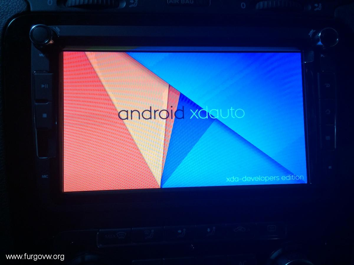

Cita de: estresao en Junio 25, 2016, 22:36:44 pm
Hoy he probado a compilar una ROM con una pantalla de arranque personalizada y me funciona bien el rooteado
Una pregunta. Con que programa compilas la ROM? Por cierto has actualizado la tuya ya existente o has echo instalación de nuevas?
estresao
La pregunta no se contesta así en un párrafo. Básicamente, y resumiendo un poco, me he montado un sistema operativo linux (CentOS) en mi caso, el SDK de Android, me he descargado el código fuente de la ROM, he trasteado un poco (no todo lo que hubiera querido), he compilado todo y empaquetado en formato esoerado por la OTA.... se pone el fichero resultabte en la memoria SD y a actualizar. Préviamente monté una versión de xdAuto para disponer de TRWN, pero sevuro que hay otras formas.
O sea, no estoy "cocinando" o modificando una ROM ya hecha, sino compilo y hago la mia con el código fuente de xdAuto, que a su vez usa el código de la ROM de fábrica.
chivigoku
Está eso de lujo.
Yo estoy detrás de instalar una ROM que no contenga el CarDoor.apk, ya que es un "coñazo" cuando abres el coche y se pone el dibujito de las puestas abiertas.....
Creo encontrar en https://github.com/Nu3001/packages_apps_bonovoapps/tree/master/CarDoor el cómo quitarlo, pero no estoy seguro de como instalarlo. Se entiende que tengo que abrir el APK con algún programa de Windows y luego compilarlo de nuevo y meterlo en el sistema. Lo que no se si al meterlo, lo puedo meter "a pelo" o tengo que volver a instalar la ROM con ese apk ya compilado dentro ....

estresao
Cita de: chivigoku en Julio 08, 2016, 11:55:12 am
Está eso de lujo.
Un saludo,
Eso tiene relativamente fácil solución, pero digo relativa porque mi sugerencia es editando programas y compilando una nueva versión de la ROM. Si puedes meterte en este berenjenal es muy fácil de la siguiente manera (te lo comento de memoria, así que sin algunos detalles):
Hay una clase ya en la capa de aplicaciones Android que recibe las señales del CANBUS. Esta clase registra la aplicación CarDoor como la que recibirá los eventos relacionados con la apertura de puertas. Puedes:
a) Directamente quitar la línea de código que registra CarDoor para recibir eventos
b) Añadir una opción en el setup de la MCU para que puedas activar/desactivar la advertencia de puertas, haciendo que se registre o no en base a dicha configuración
c) Puedes modificar CarDoor para que no haga nada cuando reciba un evento de apertura de puerta, o haga otra cosa tipo mostrar una notificación o lo que quieras.
Lo de quitar el APK de la room debería funcionar, no habría aplicación escuchando tal evento, sin más.
chivigoku
Me da mal rollo lo de quitar la APK.... no se. Prefiero decompilar dicha apk y ponerle el archivo que pone en el link que te puse anteriormente.
Ya veré que hago, pero quitar la app igual podría dar problemas, no?
Otra cosa es que quiero cambiar el bootlogo de inicio del sistema. Cuando la ROM es img es facil pero cuando es una ROM .zip me lío. Creo que hay que tocar el boot.img de dentro (creo saber que es el kernel) pero no estoy seguro
estresao
Cita de: chivigoku en Julio 08, 2016, 12:58:27 pm
Yo no quitaba la aplicación, no es muy grande y no molesta si la puedes desactivar.
Con respecto al logo, lo mismo, lo cambié en los fuentes para hacer una prueba y compilé mi ROM, pero eso es más fácil hacer "cocinando"
