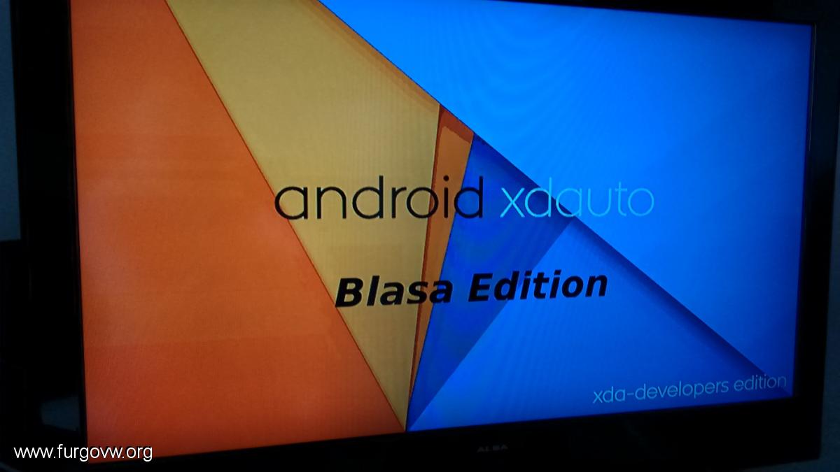

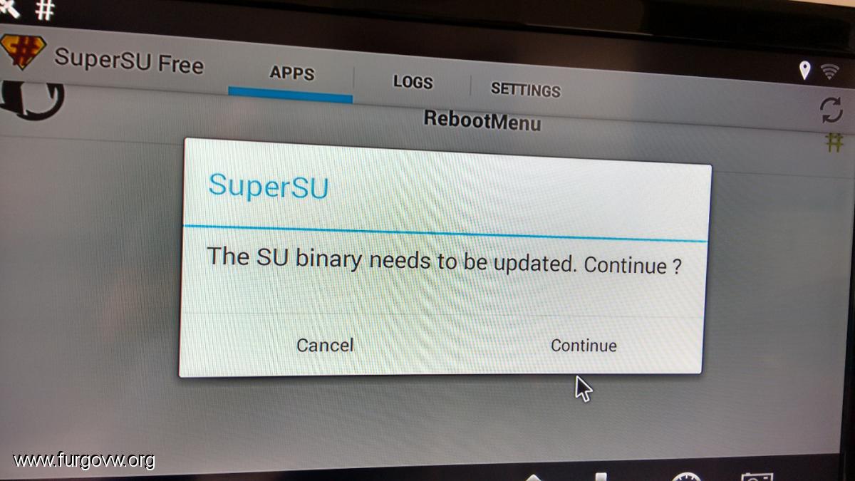

    El echo es que el otro día cogí al herramienta Factory Tools v4.4 y con la imagen del xdauto 1.1.6d metí el botlogo de VW.
    La cosa es que al instalar de nuevo el "update.img" con la herramienta RKbatchtool v1.6 (que entiendo que con esta herramienta hago la instalación limpia) parece ser que no tengo rooteado la radio. Si me meto en la aplicación de SU me dice que no tengo acceso o algo así.
    Lo demás funciona igual de bien, ahora tengo el xdauto con el Logo de VW nada más encender. ¿Sabes que ha podido pasar?
    ¿Hay alguna manera mejor de formatear todo el dispositivo he instalar de nuevo el xdauto que me preparé yo (vamos,... solo le puse el logo VW), para dejarlo todo como nuevo?

    No recuerdo muy bien los detalles (tengo la memoria justa para pasar el día  .meparto) pero no recuerdo haber tenido problemas de root. xdAuto ya viene rooteado. Al principio te pregunta que si quieres instalar SU mediante  TWRP recovery, le dices que si y ya.
    Correcto, eso lo hice.
    Pero si cambio el logo con el programa este y "cocino" la nueva room, si la meto no pregunta por eso ... .confuso2 y entonces no me rootea.

    Cita de: chivigoku en Junio 23, 2016, 19:46:17 pm
    Tu has probado a cambiar por casualidad el logo de inicio? .malabares
    Aún no, pero yo me lo estoy montando un pelín diferente, me estoy compilando mi própia ROM basada en xdAuto. En estos momentos la tengo exáctamente igual, lista para cuando saque tiempo ir cambiando cosillas.

    estresao
    Hoy he probado a compilar una ROM con una pantalla de arranque personalizada y me funciona bien el rooteado después.
