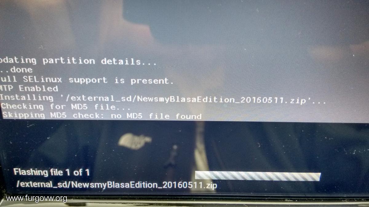

Primer hito conseguido. Ando muy muy liado, pero finalmente he sacado algo de tiempo y ya he conseguido compilar e instalar mi propia ROM basada en xdAuto.
Mi intención no es hacer grandes cambios sino adaptar xdAuto a mi California, de hecho la llamo "Blasa Edition" en honor a la Blasa, mi California  .meparto
A ver si saco tiempo y hago algunos pequeños cambios, como que los. gráficos del indicador de puertas abiertas sea mi California.
Aquí un pantallazo de la instalación de xdAuto Blasa Edition beta, o sea, ein cambios aún:
