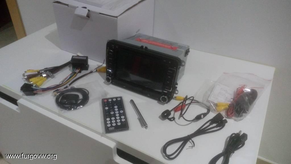

Buenas,
Creo que tengo un pequeño/gran problema.
Tengo una VW T5 2006 y esta semana he recibido este modelo que compre el Alixpress
Adj.. Fotos
No me entra en el hueco. Despues de mirar, buscar y buscar informacion.
No he encontrado ningun accesorio para adaptarla o algo parecido....
Por favor, sabriais decirme alguno si existe la manera de poder adaptarla??
Es un modelo de 7" para vw t5 2010.
Sino me temo que la pondre a la venta.... Gracias y un saludo.

No hubiera querido darte esta noticia pero... no es ni para T5 2010... es para algunos modelos muy concretos de T5 y no de todos los años...
Mira este mensaje mío, me volví loco entendiendo que había dos modelos de frame (cuadro frontal) muy parecidos en VW pero para nada compatibles:
http://www.furgovw.org/index.php?topic=314445.msg3895702#msg3895702
Si te sirve de consuelo, estoy esperando la respuesta a una CC que he organizado de una radio china Audiosources, de buena calidad. Vende la tuya y compra esta.

Ok.
Muchas gracias.
Pues si, creo que verderla  sera la mejor opcion. Una lastima porque hace muy buena pinta.
