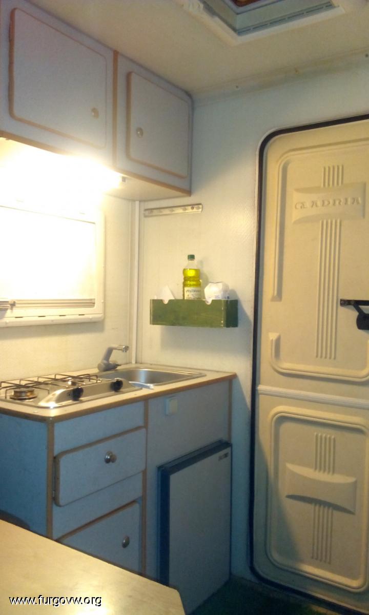

Hola os presento mi ultima adquisición, es una transporter del 93 doka syncro pero transformada en autocaravana por ADRIA ... bueno o almenos eso es lo que pone en la docu, la hemos traido de Barcelona a Cantabria y la verdad que muy bien, se calienta un poco pero es casi seguro del termocontacto que lo tendrá frio, por lo demas todo bien salvo porque es una gordita y la cuesta andar y porque esteticamente es un poco travelrave.
2.4d 93
Syncro
Doka
5 plazas
nevera
cocina
2nda bateria
cargador de baterias gel . plomo
inversor 300 w 600 peak
fregadero
fuegos gas
bompona de gas afuera con puertecilla
Toma exterior 220v
9 armarios grandes y un cajon con cierres de pulsar
2 clarabollas
2 ventanas aislantes
un toldo de 4 metros

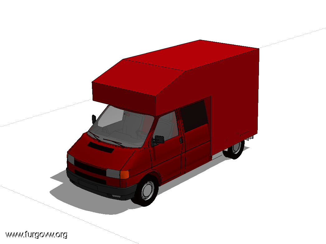

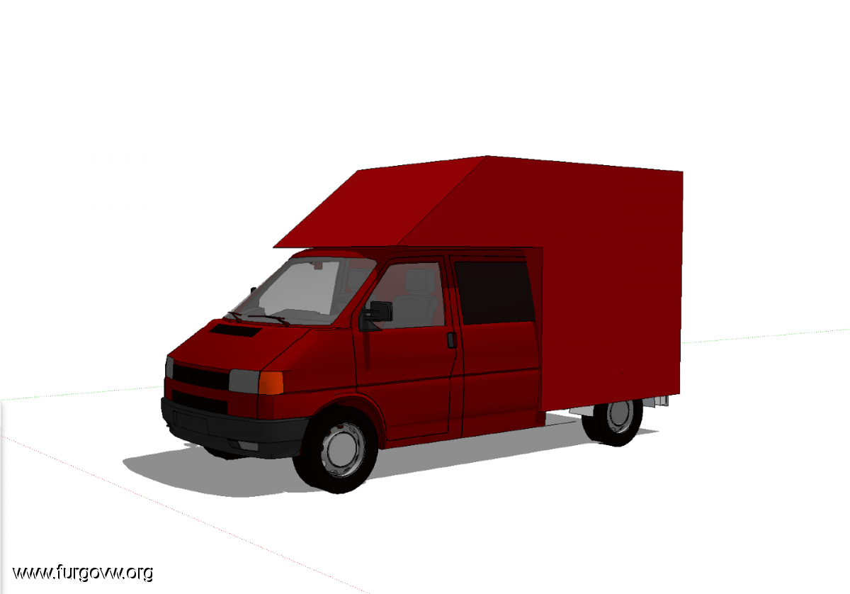

Hola la tengo poniendo apunto en el taller, por el momento estoy ahí haciendo la caja en 3d, para posteriormente ver las modificaciones que la puedo hacer en virtual ... quiero quitarle ese frontal tan plano a ver que sale, si se puede hacer sin tener que pasar por una modificación de importancia.

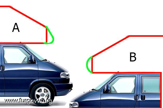

No obstante, aun que algo ganaras si el frontal le haces redondeado en lugar de plano, tienes un handicap muy gordo que le tenemos todos los que tenemos una AC capuchina...
El aire llega a la curva y se divide, la parte que va hacia arriba mal que tal, pero la que baja se encuentra de lleno con el freno del cristal.
En el caso de las AC, montan en la union de la capuchina con la cabina, un zocalo que va mas puntiagudo por el centro y se va abriendo para conseguir sacar el aire que llega a esa zona, pero es muy poco eficiente.
Si te fijas en las autocaravanas perfiladas, para ganar altura tienen que levantar un poco en la cabina, y consiguen su aerodinamica aumentando la altura muy progresivamente y ademas agudan la punta, exagerando un poco, lo que hacen es una punta de flecha para que el aire salga por los lados sin afectar mucho.
Ya nos iras enseñandos esas cad a ver que tal quedan! Aun que para no meterte en camisa de 11 varas, yo buscaria una empresa que trabaje bien la fibra y te hicieran un postizo delante para redondear esa parte plana. sin mas lio. Asi no tocas la estructura y consigues redirigir el aire. Es mas, si le dan mas curva debajo y que vaya subiendo ganabas mas aun.

Yo me refiero a algo asi.
Solo tiene que hacerte el postizo en fibra (verde) con la forma que quieras y añadirlo delante, despues en un taller de pintura de lo dejan del mismo rojo que la caja por muy poco dinero por que es poca superficie.
Yo me inclinaria por la opcion A, parece la mas eficiente ya que desvia mas cantidad de aire hacia arriba que hacia abajo y corta mejor el aire.
Fijate en la foto de mi avatar, en la capuchina de mi AC, es redonda en la punta y con mucha inclinacion hacia  arriba.

Me parece muy buena idea, habia pensado en recortar en lugar de añadir, a ver mañana si tengo un rato subo el prototipo
arkaizt
Uff yo no recortaba... estos bichos tienen que tener una estanqueidad perfecta, si empiezas a cortar y a reformar, o te lo hacen muy muy bien, o cuando veas la averia ya puede ser gorda... Por eso te digo de meterle el postizo con fibra sin tocar la estructura original que tiene muy buena pinta.
